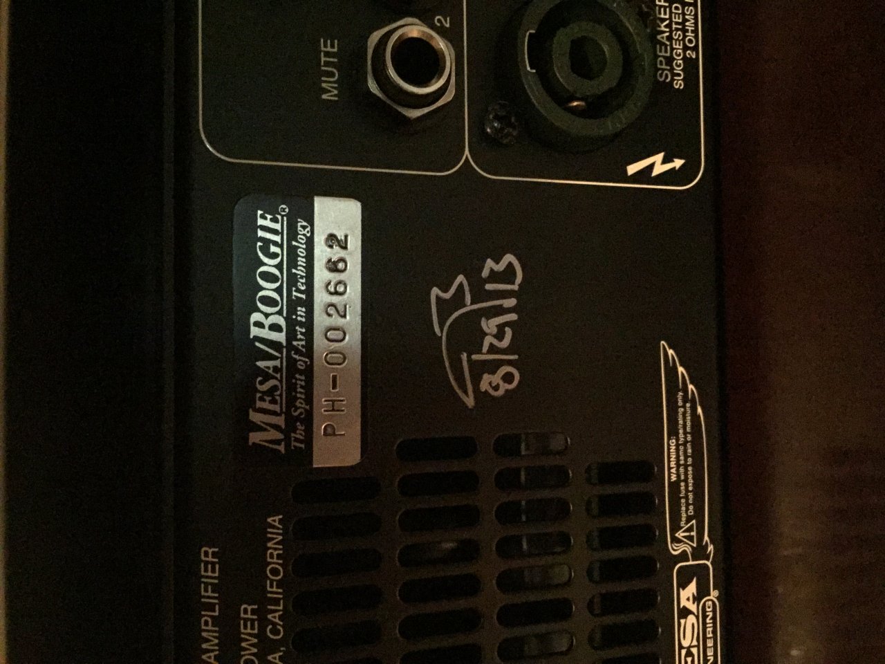

Die neue Endstufe ist soweit ich weiß in allen ab 2012 verbaut
  • #560
Das wusste ich nicht. Was ist denn anders geworden an der neuen Endstufe?
