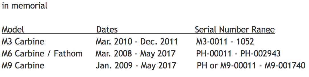

Die erste war anders konstruiert und mit nur einem Kühlkörper, 8 Mos in Reihe und Lüfter an der Rückseite.
Das Nachfolgemodell hatte dann zwei grosse Kühlkörper mit je 4 Mosefs gegenüber, so das quasi ein Tunnel entsteht den man gut durchblasen kann ...hier ist der Lüfter dann nach innen vor den Tunnel gewandert.
  • #562
Mir hat man bei meinl gesagt dass es nur einige 2011 Modelle betrifft.
Leg für die Aussage aber jetzt nciht meine Hand ins Feuer ;)
Anscheinend gab es bei den ersten Modellen auch ein paar Probleme mit der Kühlung
  • #563
davon bin ich überzeugt. Die Endstufe vom M3 war ebenfalls so konstruiert wie die vom Fathom bis Zeitpunkt x. Im M3 gab es trotz halber Leistung schon einen Lüfter mehr.
Das wird dann auch so stimmen, wie du schreibst DeBone. Würde auch erklären weshalb sie den M3 im Dez 201 klammheimlich eingestellt haben. Weil sie ein neues Design für die 600 Watt entwickelt mussten und keine zwei Endstufen produzieren wollten/konnten.
Das heisst dann aber auch, das man beim M6 zwischen Mar. 2008 und Dez. 2011 besser sehr vorsichtig ist und keinen Lüfter einbaut, der nicht genug drückt!
