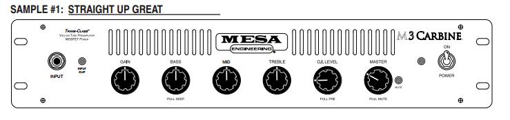

Um die Verwirrung jetzt vollständig zu machen, gibt Mesa im Manual eine Neutralstellung min EQ komplett 12 Uhr an.
Würde mich freuen, wenn sich da einer einen Reim drauf machen könnte...:)

Das kommt doch auf die Potis an...
Bei Pro Audio Equipment ist die 12 Uhr Stellung in der Regel die Neutralstellung.
12Uhr=0 nach rechts wird reingedreht und nach links wird abgesenkt.
Beispiel: 12 Uhr ist neutral... ganz nach Rechts + 9dB, ganz nach Links -9dB
Was gibt es da denn jetzt nicht zu verstehen?

Dass das Soundschema "Straight Up Great" heißt, bedeutet nicht, dass das die neutrale Mittenstellung sein soll, sondern nur, dass Mesa den Sound ihrer Poti-Mittelstellungen selber total toll finden.
Nach ihrer eigenen Beschreibung sind bei diesem Schema die Bässe und Höhen neutral EQed und die Mitten zur Hälfte geboosted, und zwar mit einer unbekannten Kurve, die im PR-Sprech mit "this broad spectrum of midrange... - with its wide spread and smooth taper" umsülzt wird.
Und so klingt's für mich auch: beeindruckend im Showroom an einer Powerhouse, aber im Bandkontext etwas too much in den Frequenzbereichen, die der Kick und den Gitten gehören. Mit Prezi sowieso, mit Jazz weniger ausgeprägt. Deshalb drehe ich meistens etwas Bässe raus und die Mitten entweder Linksanschlag oder max. zehn Uhr, wenn nur eine statt zwei Gitarren dabei ist.
Was mir am M3 am Besten gefällt, ist, was der Gain und die Röhre machen. Zwischen zehn Uhr clean, ein Uhr komprimiert und 3Uhr angecrunched liegt ein tolles Spektrum schöner Sounds. Das kann mein BassBase600 nicht ganz so gut. Der hat dafür andere gute Features...
