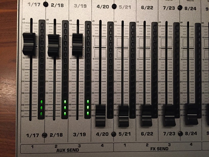

hier alle drei outputs der SUBWAY DI auf meinem digital-mischer 1=line out, 2+3 sym. out`s:
hier ist gut zu erkennen, dass auch bei "zugedrehtem Master und Gain" des SUBWAY ein signal anliegt.

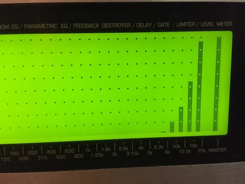

hier ein bildchen der frequenzanalyse- messung, gemacht mit meinem alten Behringer Ultacurve:
hier kann man schön sehen, dass ab dem bereich von 8kHz der preamp/DI rauscht (darstellung mit höherer auflösung gemacht).
dies ist auch die ursache für den angezeigten pegel am mischer.
in der praxis ist das rauschen meiner meinung nach im normalen bereicht > der preamp ist ja auch eine bassvorstufe, welche in ein bodengerät adaptiert wurde > also kein high tech studio teil mit extrem niedrigen werten für klirr und rauschen.
ich für meinen teil würde mal entwarnung geben > konnte kein oszillieren oder sonstige groben mängel feststellen.
