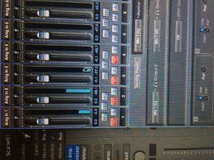

Sodale, meine Tests hab ich für mich mal abgeschlossen. Es ändert nichts, auch wenn ich am Thru-Ausgang ein Amp anschließe. Anbei ein Foto meiner DAW. Erster Kanal = XLR Pre/Post; Zweiter Kanal = XLR Preamp; dritter Kanal = Klinke Preamp. Auch Groundlift etc. hat nichts geholfen. Ich habe mal den Gain in Logic extrem angehoben und einen EQ-Analyzer angeschaut. Das zappelt total im unteren Tiefbassbereich. Vermutlich konnte ich das mit den Kopfhörern deshalb auch nicht hören. Ich kann das Signal so jedenfalls nicht ruhigen Gewissens an einen FOH schicken. Der fragt mich ja ob ich noch ganz knusper bin :-) 10Mille auf der Bühne an Equipment stehen haben und dann ein verkorkstes Signal schicken :-)))) Schade, der Preamp wäre sonst wirklich ein Gewinn gewesen. Dann bleibt es beim bewährten System. Hochwertiger Preamp und hochwertige Splitter.

guten morgen Slapman > schade das auch dieser versuch zu keinem besseren ergebnis beigetragen hat.
das ist ja allerschrägst was du da rausgefunden hast > das ding oszilliert im untersten LF Bereich > sowas darf überhaupt nicht vorkommen > tötlich :bad::evil:
entweder hat dein teil einen produktionsfehler, oder das design ist noch stark verbesserungswürdig.
