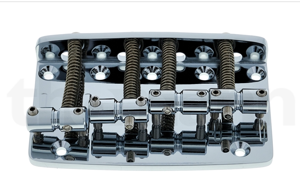

Ich hatte lange Zeit eine Messingbrücke von ESP auf meinem Jazzbass. Damit klang er tierisch.
Da die Brücke goldfarben war, der Rest aber in Chrom, fand ich das irgendwann mehr als kacke und habe eine Schaller 3D in Chrom draufgeschraubt. Von da an klang der Bass nicht mehr so lebendig wie gewohnt. Später hab ich den originalen Blechwinkel draufgeschraubt, was cool klang, aber eben auch Fender-muffig und vintage-lahm.
Gerade mal bissi Bastelzeit gehabt und beim großen T eine Gotho 203B-4 C für 29,90€ bestellt. Vollmessing(!), 2 zusätzliche Bohrungen, Vintagestil in deutlich dicker, .. alles was ich wollte.
Was soll ich sagen... Die Brücke ist der Hammer. Der Bass klingt endlich wieder richtig lebendig, klar umrissen, superdirekt, ausgewogen, mehr Obertöne, usw... Und das zu dem Preis! Hammer!
Ich kann die Brücke nur wärmstens weiterempfehlen....
https://www.thomann.de/de/gotoh_203b_4_c_bass_bridge.htm
...gibt es in 4 Farben für 4 und 5 Saiter.
Jepp, die verwende ich auch schon länger und kann deinen Eindruck bestätigen. Die Brücke hält, was sie verspricht!

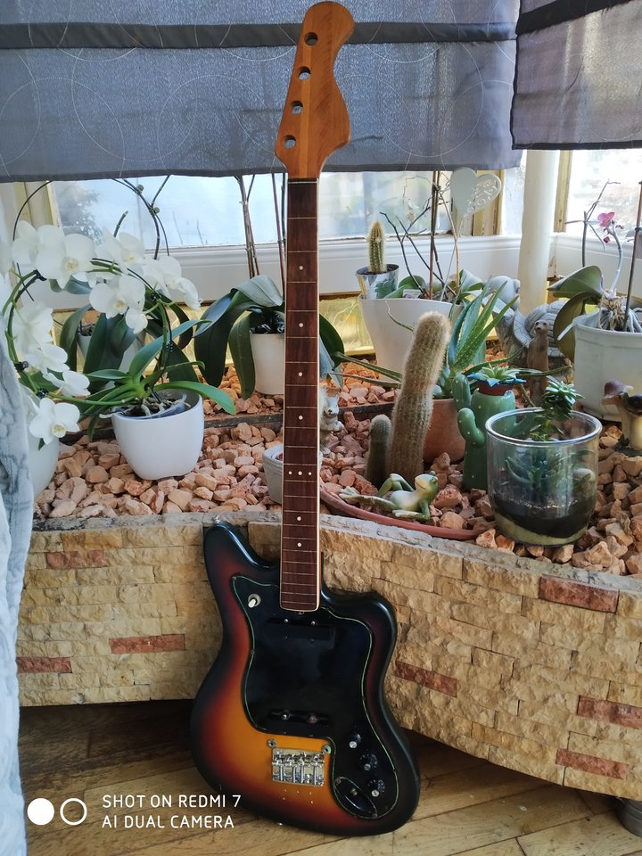

  • #76
so, die Gotho sitzt, jetzt nur noch Sattel, neue Mechaniken und Saiten aus totalitären Staaten für die mumpfige DDR Linde. Dann hör ich mal wie sie klingt
Reaktionen: BassPapa
  • #78
ja....die Duncans hab ich vor ca. 20 Jahren dort eingebaut, wo die grottenschlechten Orginal Musima PUs saßen. Das Teil ist so irrational wie der Eiserne Vorhang.
Meine Basteleien werden wohl nicht viel Erfolg bringen, aber es war mein erster Bass von 1981 und experimentieren macht Laune. Mancher Edelbassspieler würde wohl lieber einen Pestkranken umarmen, als dieses Teil in die Hand zu nehmen
Welche Auswirkungen hat der weite Abstand deiner Meinung nach? oder meintest du die Potiknöpfe?
Danke für deine Beurteilung/den Hinweis
