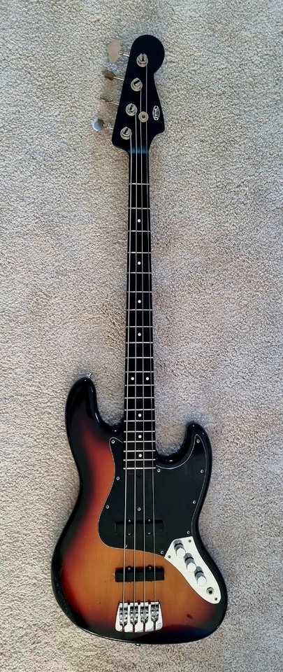

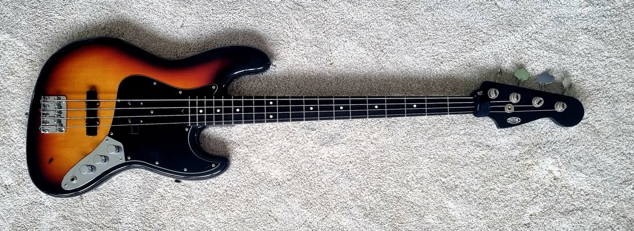

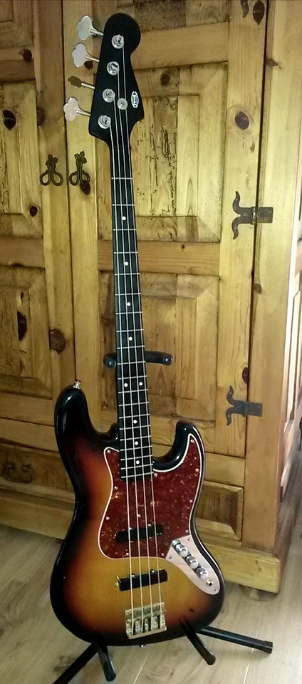

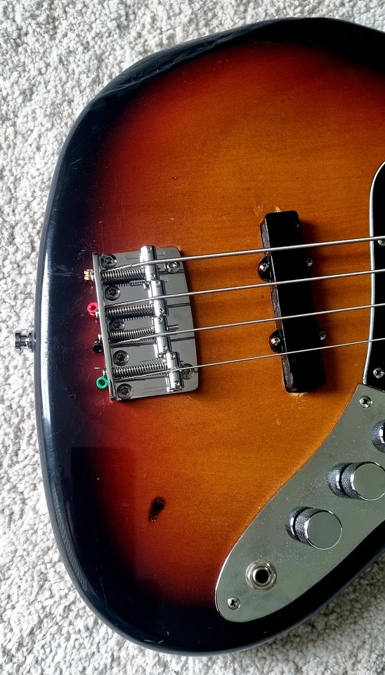

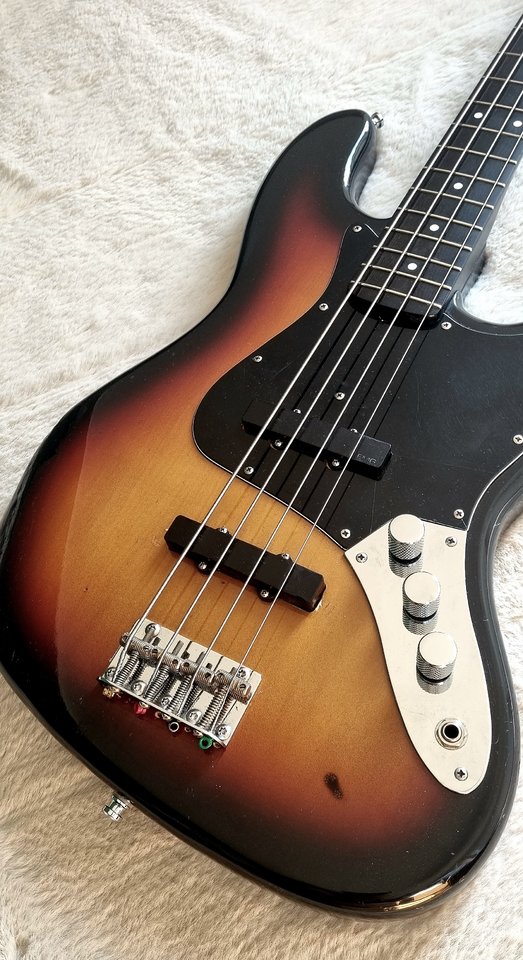

Heute habe ich bissi gebastelt... :-)
Hatte ich doch ein paar Sandberg Messingbrücken hier geschossen...

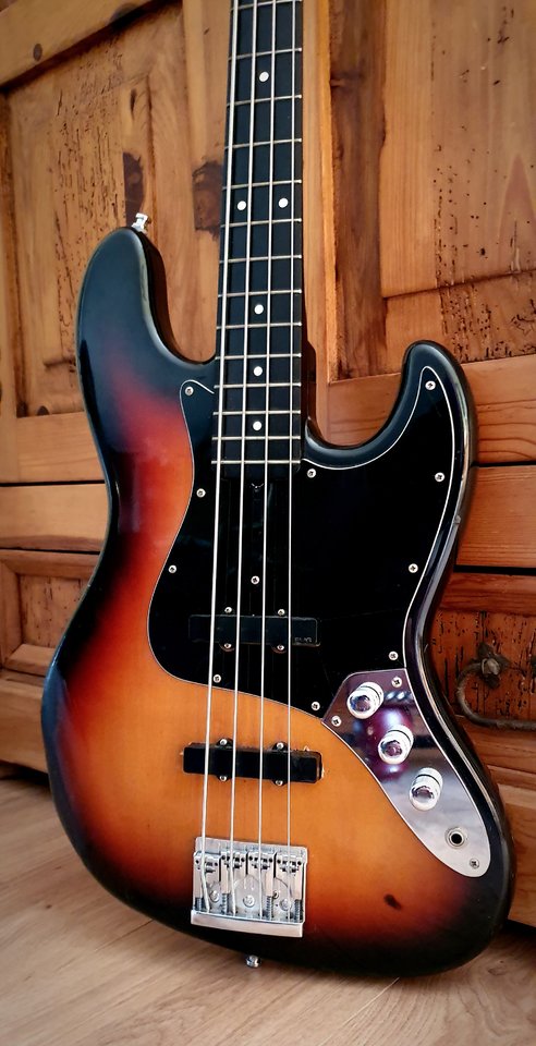

Als erstes war mein JazzBass dran, der mit der Gotoh 203B.
Dieser JazzBass (Squier JV 1982 mit alten aktiven EMGs und altem SKC Carbonhals, Gewicht ca. 4,8kg) klingt wirklich bombig. Schon mit altem Blechwinkel klang er gut. Hatte etwas Vintage-Charm.
Dann bekam er irgendwann eine Schaller 3D verpasst. Die klang zwar moderner, aber nicht wirklich besser. Ausgewogen, aber dafür wie mit angezogener Handbremse.

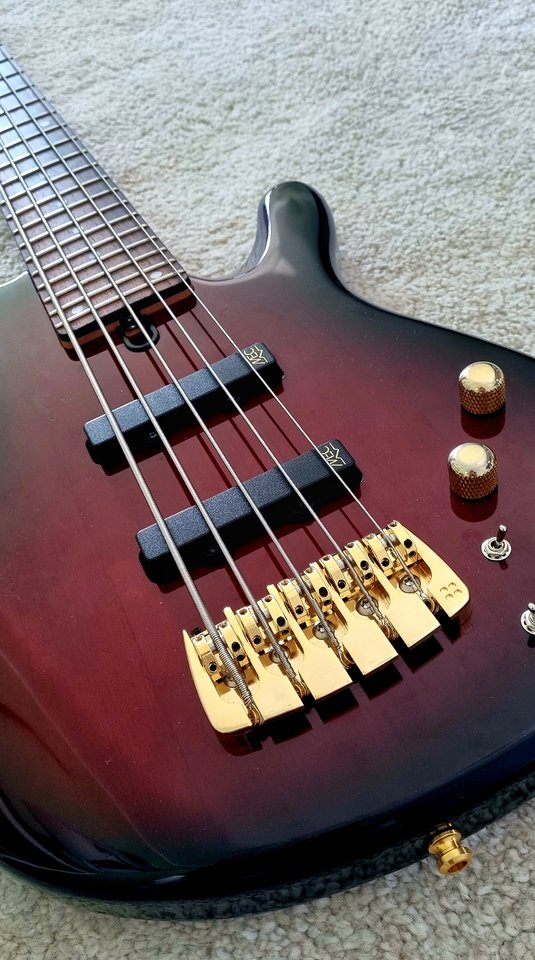

Deshalb kam später eine ESP Messingbrücke drauf, die sehr lange auf dem Bass blieb. Klanglich der Hammer. Der Bass klingt ausgewogen, klar, deutlich, lebendig und setzt sich super durch. Die Tiefen kommen sehr fett, bleiben aber immer klar umrissen.
Da die ESP goldfarben war, ging mit das irgendwann auf den Keks und ich habe die Schaller 3D wieder montiert. Irgendwie klang der Bass ab da belegt und langweilig, setzte sich weniger gut durch und ich habe den Bass seltener gespielt... :-(
Bis ich mal auf die Idee kam, den alten Blechwinkel zu montieren... Der klang dynamischer und gefühlt besser. Aber nicht ausgewogen...
Dann kam die Gotoh 203B drauf... jetzt gefiel mir der Bass wieder deutlich besser. Hab ich wieder oft in den Fingern gehabt... Aber irgendwie hatte ich ihn noch besser in Erinnerung...

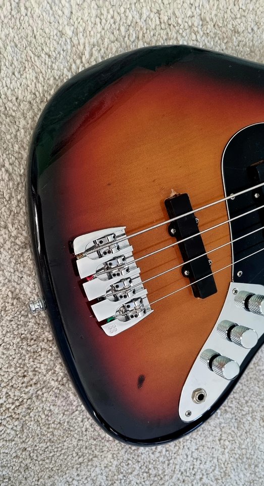

So, heute kam dann die Sandberg Messingbrücke drauf...
...tja, da ist er wieder, der Ton, den ich mit der ESP schon hatte und ich Depp die runtergeschmissen hatte.... :-)
Zumindest bin ich mit der Sandberg sehr dicht dran. Einen 1:1-Vergleich mit der ESP wird es nicht geben. Aber mit der Gotoh gibt es den... ;-)
Eines vorweg: Es gibt kein besser oder schlechter. Vintage-Fans werden sehr wahrscheinlich zur Gotoh greifen, die eine klare Verbesserung zum Blechwinkel ist, ohne den Sound zu stark zu verändern. Ich mag eher straffe, klare und moderne Sounds und das kann die Sandberg besser.
Der Sound wird nochmal deutlich ausgeglichener, straffer und hat gefühlt deutlich mehr Frequenzen. Der Grundton wird punchig und sauber abgegrenzt wiedergegeben und man hört nun feinere, schönere Höhen. Geslappt klingt es nun edler.
Der Bass klingt etwas komprimierter, als mit der Gotoh. Das könnte den Einen oder Anderen stören. Ich finden es klasse, da der Bass eine sehr natürliche Kompression liefert, die besser klingt als jeder Kompressor und diesen praktisch überflüssig macht. Aber keine Sorge, Dynamik ist noch genügend vorhanden, der Bass klingt immer noch sehr lebendig.
Ich habe später noch zu Youtube Videos gespielt und mit meiner Freundin (E-Piano, Gesang) etwas gejammt. Auffällig (gerade beim jammen) war, wie gleichmäßig, sauber und klar der Bass klingt und der Ton dabei so einfach zu produzieren war. Wechsel zwischen Finger, Slap und Plektrum-Sound klangen perfekt, ohne Kompressor oder anderer Geräte. Einfach: Bass, Kabel, Combo... fertig.
So hatte ich den Bass mit der ESP in guter Erinnerung und das macht er jetzt wieder. :-)
Der Ton setzte sich klasse durch und war immer ortbar, klingt dabei wie perfekt abgemischt. Das ist der Grund, warum ich diesen Bass seit Anfang der 90er besitze.... :-)
Wie gesagt, die Gotoh ist nicht schlechter. Sie ist praktisch das Mittelding zwischen Blechwinkel und Sandberg. Da entscheidet echt der Geschmack... Mir gefällt die Sandberg auf diesem Bass besser. Die Gotoh sehe ich auf einem guten Vintage-Bass vorne oder mit Flatwounds, da hier der perkussive Ton etwas gefördert wird, der aber trotzdem etwas ausgeglichener und klarer abgebildet wird.
Weitere Vorteile der Sandberg sollen übrigens nicht verborgen bleiben...
1. Saiten einhängen, statt durchfädeln!!! Das ist sicher ein Riesenvorteil... :-)
2. Keine scharfen Madenschrauben stehen hoch und bohren sich in den Handballen, wie bei den typischen Blechwinkeln (auch bei der Gotoh)
3. Alles wird nach der Einstellung festgeklemmt und es wackelt nichts mehr.
4. Die Schraublöcher liegen so günstig,das bei einem Rückbau nicht mehr zu sehen sein sollte.
5. Man kann beim spielen für diverse Spieltechniken perfekt den Handballen auflegen. Vor allem beim Spiel mit Plektrum und gleichzeitigem abdämpfen der Saiten klappt das perfekt.
6. Sie sieht klasse aus. Zumindestgefälltsie mir richtig gut.... :-)
Was passiert nun?
Die Sandberg Brücke bleibt definitiv auf dem Jazzbass.

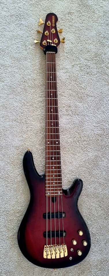

Und demnächst geht's an meine beiden Yamaha BB405 und BB605. Die haben massive Gußbrücken und diese werden beide durch Sandberg Messingbrücken ersetzt. Da beide Bässe gleich ausgestattet sind (aktive MEC-PUs und NE_04 Elektronik) und gleich eingestellt sind, klingen sie auch praktisch gleich und verhalten sich auch so.
Erst werde ich einen Bass umrüsten, gucken was passiert und beide vergleichen. Falls der Umbau hier zum gewünschten Ergebnis führt, folgt der zweite Bass. Ansonsten eben wieder Rückbau auf original Brücke...
Ich bin gespannt....
Reaktionen: Bassman1788, bassilisk, yhawks und 3 andere

Heute war wieder Basteltag...
Der BB605 war dran. :-)
Die originale Zinkgußbrücke ist runter geflogen und eine Sandberg ist drauf gekommen.
(...und nein, ist kerzengerade. Beim Foto hat sich der Reiter der H-Saite etwas verschoben, weil ich vergessen hatte den festzuziehen, weshalb die H-Saite ca 1mm nach rechts gerutscht ist) ;-)
Tja, was soll ich sagen... Alles gut hörbar, aber es sind vom Charakter noch dieselben Bässe....
Das Ergebnis ist praktisch dasselbe, wie schon vorher geschrieben. Der etwas pappige und minimal indirekte Ton ist weg und dafür Obertöne satt, straffe klare Bässe, deutlich mehr Ausgewogenheit, dichterer Ton, etwas komprimierter als vorher, mehr Sustain.
Im ersten Moment denkt man: uiiiiii, der kann ja Brillianzen.
Im direkten Vergleich zum BB405 (der ja gleich ausgestattet ist und tatsächlich auch gleich klingt) weiß man erstmal nicht, was jetzt besser sein könnte. Der BB605, der richtig schön klingt, oder der BB405, der mittig rotzt.
Sobald ich aber laut zu Musik spiele und versuche den Bass nicht viel zu laut zu machen, kommt Licht an den Tag.
Der BB405 rotzt zwar normal mit den Finger gezupft schön los, ist in den Bässen aber leicht schwammig und der mittige Ton knallt zwar den Anschlag gut durch, bricht dann aber etwas weg. Beim Slappen und Plektrum merkt man, das sogar ziemlich deutlich.
Der BB605 klingt viel gelassener, knurrt sich aber klar hörbar durch den Bandmix. Klingt jetzt wie abgemischt. Slap- und Plektrum-Sound passt im Wechsel klasse, ohne das ich irgendwo rumfummeln muss.
Dann habe ich natürlich die beiden BBs noch mit meinen YAMAHA TRB-6JP verglichen. Die PUs liegen ja in ähnlichen Positionen.
An die TRB-6JP kommt auch der BB605 natürlich nicht ganz ran, aber er ist ihnen näher gerückt. Der BB605 liegt nun klanglich irgendwo zwischen BB405 und TRB-6JP, würde ich sagen. Jedenfalls war das eine wirklich gute Sache, diese Brücke zu montieren.
Für den BB405 ist die Brücke schon unterwegs.... ;-) Die wird wahrscheinlich noch dieses Wochenende montiert.... :-)
Wenn ich Lust habe, mache ich ggf noch ganz einfache*** Aufnahmen dazu... Mal schauen, ob ich zu komme...

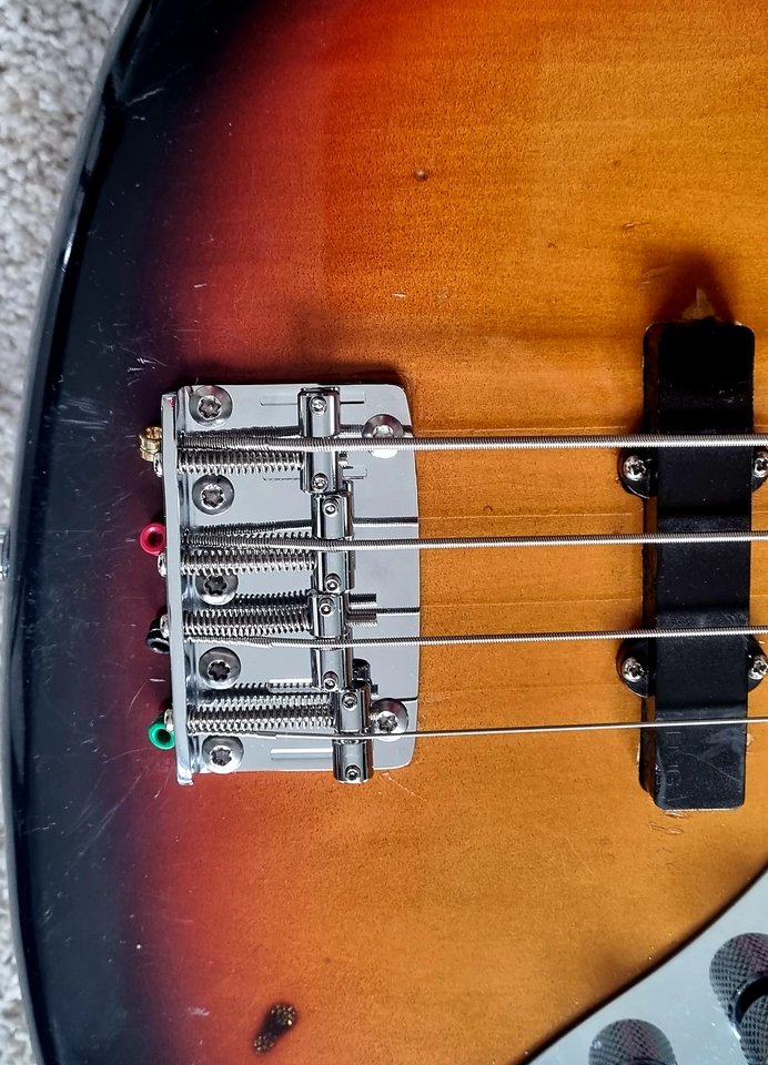

Ach so, zum Thema Sandberg und Messingbrücke....
Was das genau für ein Material ist, ist wahrscheinlich ungewiss. Ich habe da auch nicht drin rumgebohrt um zu gucken, was für Späne da rauskommen.
Laut diversen Stellen (Internet, Zeitschrift, Händler) ist es eine Messingbrücke (Solid Brass). Sandberg selbst gibt einen Mix aus Metallen an (was außer Messing auch alles andere sein könnte), weil sie es nicht preisgeben möchten... ;-)
Klanglich kommt das bei raus, was ich von Messingbrücken (wo ich auch 100% weiß, das es eine ist) auch so in etwa kenne.
Alu kling anders, Zinkguß auch. Das kann ich jedenfalls bestätigen, weil ich ähnliches hier habe ...
Ich habe mal an einer unauffälligen Stelle was abgekratzt....
Naja, gelb ist das nicht.... Gräulich wie Zinkguß aber definitiv auch nicht, was auch klanglich nicht passen würde. (Die Yamaha Brücke des BB605 war unten drunter gräulicher...) Für Alu zu schwer,....
Minimal gelblich könnte es sein, schwer zu sagen. Die Gotoh 203B ist definitiv gelber unterm Chrom...
Die Sandberg ist jedenfalls aus dem Vollen gefräst, das kann man erkennen. Klanglich tendiert es zumindest in Richtung Messingbrücke, würde ich sagen.
