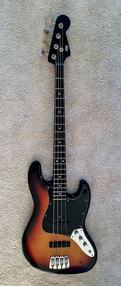

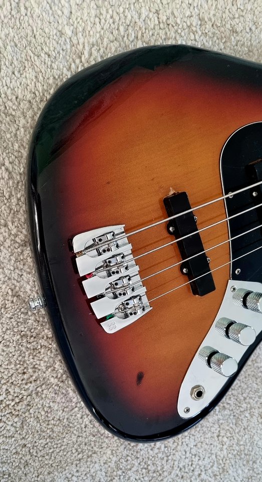

Brücke Nr. 3 ist drauf. Allparts Vinitätsch ....
Cool mit den Rillen auf den Reitern. Jetzt laufen auch E und G sauber über die Polies.
Unterschied zur HB:
Der Winkel ist noch dünner als die HB, also noch eeetwas leichter. Somit geht der klang leicht Richtung Alu. Und, wie erwähnt, die Rillen auf den Reitern ....
Sitz gut und vor allem besser als die HB. Liegt auch ohne Saiten schon schön plan auf. Da scheint der Winkel der HB etwas zu stark zu sein. Liegt also nicht am weichen Holz, wie ich es vermutet hatte.
Unterm Strich, inkl. meiner Erfahrung mit ETS, Hipshot & Co:
Um so leichter eine Brücke ist, desto stärker treten die Mitten in den Vordergrund. Das Material ist mMn dabei zweirangig. Messing ist halt schwerer!

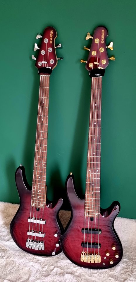

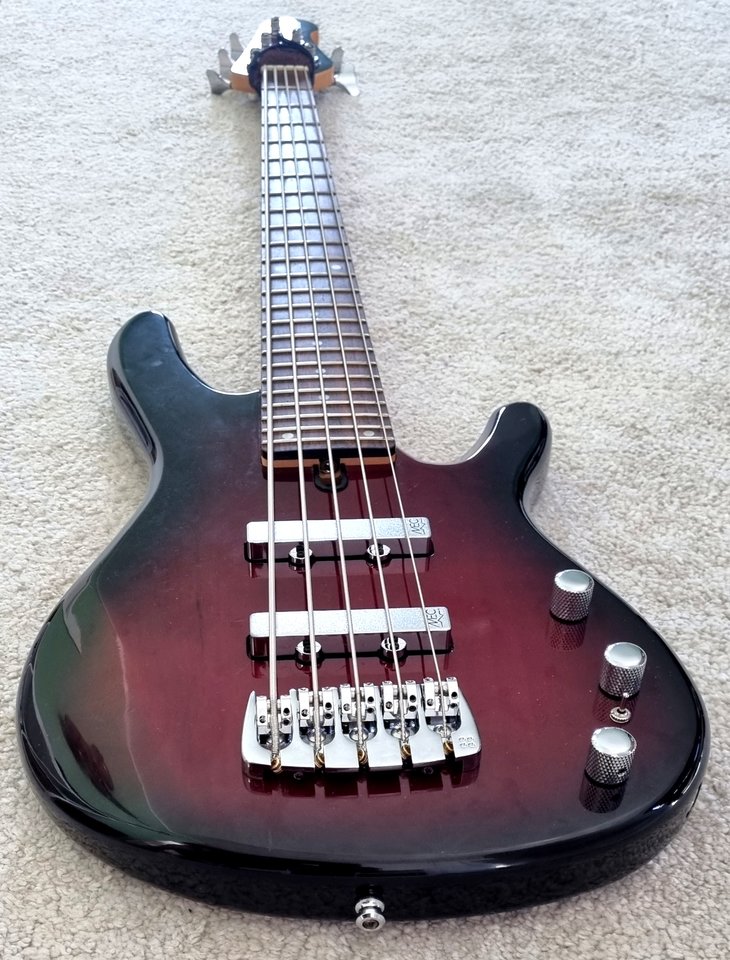

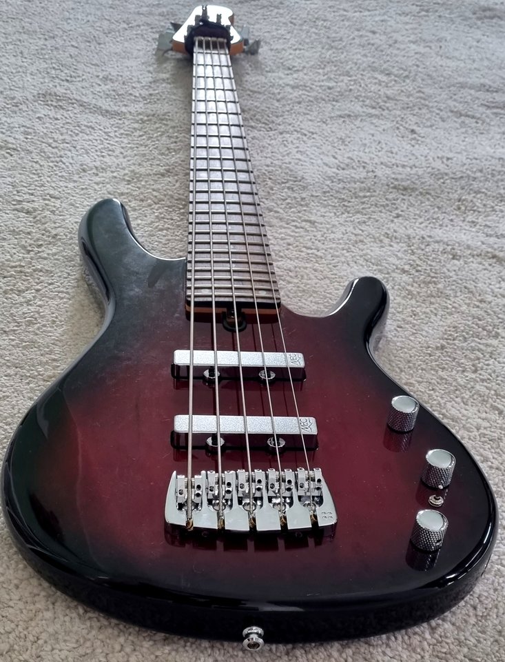

So, letzter Akt....
Der BB405 ist ebenfalls umgebaut.
Und auch hier hat es sich klanglich leicht verbessert.
Allerdings habe ich ja jetzt über längere Zeit den BB405 und den BB605 verglichen und die klanglichen Auswirkungen der Sandberg Brücke zur originalen Brücke sind zwar da und verbessern auch was, aber nicht so krass, das man unbedingt umrüsten müsste. Zumindest klanglich gesehen... Alles was ich oben zum Unterschied geschrieben habe passt. Für Leute, die sehr genau hinhören kann das was bringen. Für alle anderen vielleicht vernachlässigbar. Ich finde es etwas besser und irgendwie ist der Ton nun etwas fester...
Das Material der Sandberg scheint kein massives Messing zu sein. Zumindest wäre dann der Kupferanteil darin verschwindend gering. ;) Aber die ist aus einem Block gefräst und die ist extrem stabil. Die Obertöne kommen gut.
Das Material der Yamaha Brücke ist etwas heller. Klanglich etwas ruppiger, wenn auch nur gering.
Der größte Unterschied sind die Reiter/Böckchen. Die werden wohl den größten Anteil am Klang haben.
Pro Yamaha: ordentlich viele Schrauben drin und fester sitz auf dem Korpus, minimal leichter einzustellen.
Pro Sandberg: Saiten lassen sich einhängen (!!!), Verschraubung zum Korpus liegt sehr günstig, alles fest arretiert und nichts kann wackeln, gute Auflagefläche für Handballen.
Da ich gerne von HEADG auf EADGC Stimmung wechsel, ist der Vorteil des Saiten einhängens natürlich immens groß. Deshalb schonmal volle Punktzahl für die Sandberg. Ich bin also sehr glücklich damit.
Natürlich habe ich einen Yamaha (den BB405) gleich mal von HEADG auf EADGC gewechselt. Das beste ist: ich musste überhaupt nicht nachstellen. Oktavreinheit und Saitenlage passten 100%.!! Klasse... :)
So bleibt der BB405 erstmal auf EADGC. Umgestimmt/gewechselt ist jetzt ja schnell... ;)
Aber der BB405 gefällt mir in EADGC eh besser. Beim BB605 ist das genau anders herum...
Auf dem Jazzbass gefällt mit dir Sandberg immer noch deutlich am besten von allen Brücken. Schade, das ich nicht mit der ESP Messingbrücke vergleichen kann. Aber ist auch nicht nötig. Find den Klang 💣 Bombe und der Komfort ist unbezahlbar...
...habe fertig. :)

  • #128
...ach und eins ist mir noch aufgefallen:
Der BB405 und der BB605 klangen ja fast gleich. Der Unterschied war nur sehr sehr klein, aber noch hörbar. Der BB605 klang immer etwas "feiner und teurer", als der BB405, welcher wiederum trockener klang.
Nach dem Wechsel auf die Sandberg Brücken ist dieser Unterschied etwas größer geworden.
Es kommt mir so vor, als wenn die "Stärken" der Bässe hervorgehoben werden.
Der BB605 klingt noch edler und perfekt ausgewogen über alle Saiten, trägt gut und hat einen schönen Ton, der sich gut durchsetzt. Auch geslappt ein klasse Ton und "Piano-String" über alle Saiten. Der Ton des BB605 hat mehr Fundament als der des BB405, welches aber trocken und sauber klingt und gut abgegrenzt die Töne wiedergibt. Er ist HEADG besaitet und macht sich prima in normalen Bands.
Der BB405 klingt trockener und leicht aggressiver in den Mitten und die Trennung der einzelnen Töne ist stärker. Er trägt zwar weniger, aber dafür klingen Akkorde und "Fuddelkram" noch etwas exakter. Deshalb habe ich ihn auf EADGC besaitet, was perfekt zu ihm passt. Ein klasse Bass für kleine Sessions im gemäßigten Kreis, oder in Akustikbands.

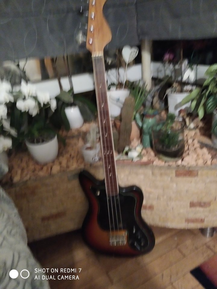

  • #130

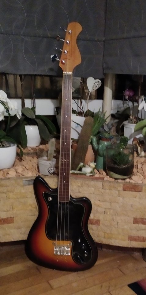

ich hab noch nie an meinen Bässen rumgeschraubt, aber dank eurer vielen nützlichen Begeisterungen hab ich meinen ersten Musima Bass von 1980 mit Gothobrücke, HB Mechaniken von Thomann und hochgesetztem Sattel wiederbelebt. Ohne zu schleimen: danke dafür
ronerationeiratione

  • #132

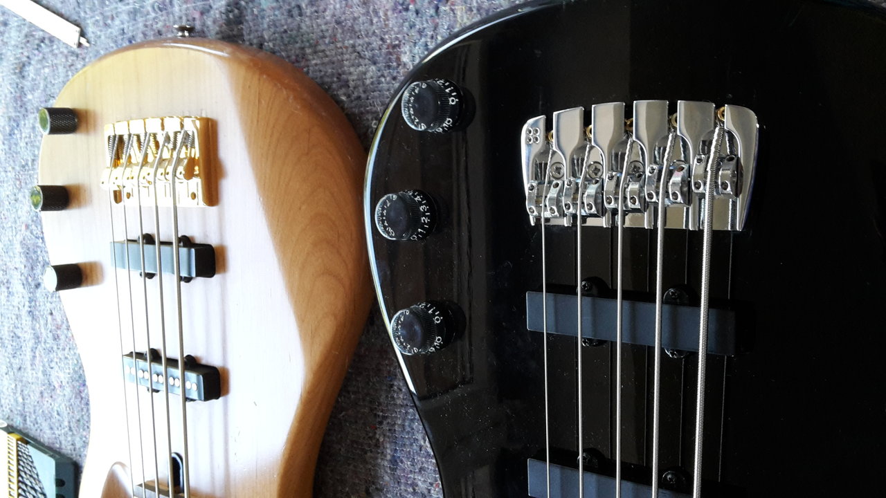

zwei 405er, hier mit Sandberg und Gotoh 404 BO.
Ganz erstaunlich unterschiedlich, die Brücken. Zumindest, wenn es tatsächlich die Brücken sind, die den Unterschied machen. Gibt viel zu Forschen. Macht Spaß und man muss keine neuen Bässe kaufen, wenn man einen anderen Klang möchte👍
Reaktionen: feierabendbass
  • #133
Anhang anzeigen 593231zwei 405er, hier mit Sandberg und Gotoh 404 BO.
:great:...und was/wie ist der Unterschied? Untereinander und zur Yamaha?
Bei mir war es eigentlich so, das die Sandberg die "Klangeigenschaften der Bässe" stärker gefördert hat. Das heißt: Die kleinen Unterschiede zwischen den BBs sind mit den Sandberg Brücken größer geworden. Und genau das fand ich klasse, da beide Bässe eigentlich für verschiedene Sachen eingesetzt werden sollen...
Ich sehe auch, das du die Reiter recht hoch drehen musstest. War bei mir auch so. Passt zwar alles so, aber ich habe die längeren Madenschrauben der originalen Yamaha-Brücke eingesetzt (die zum Glück passen), damit die Reiter der Sandberg-Brücke nicht auf den letzten Millimeter der Madenschrauben stehen. Sandberg hätte ruhig etwas längere Madenschrauben benutzen können...

  • #138
also, ich hab hier eine tote fretless Mühle ( DDR -Bass/Musima) von 1980 mit eurer Hilfe zu einer angenehmen Wiedergeburt wiederbelebt.
japanisch Gotho Brigh: ja
Harley Benton Mechaniken zum Tiefstpreis: ja (halten die Stimmung)
und dann noch Dank an "das P" für den Transfer ( mein erster Bassicmember, den ich kennenlernen durfte/)
so kanns
Reaktionen: bassdscho und Kalmar
