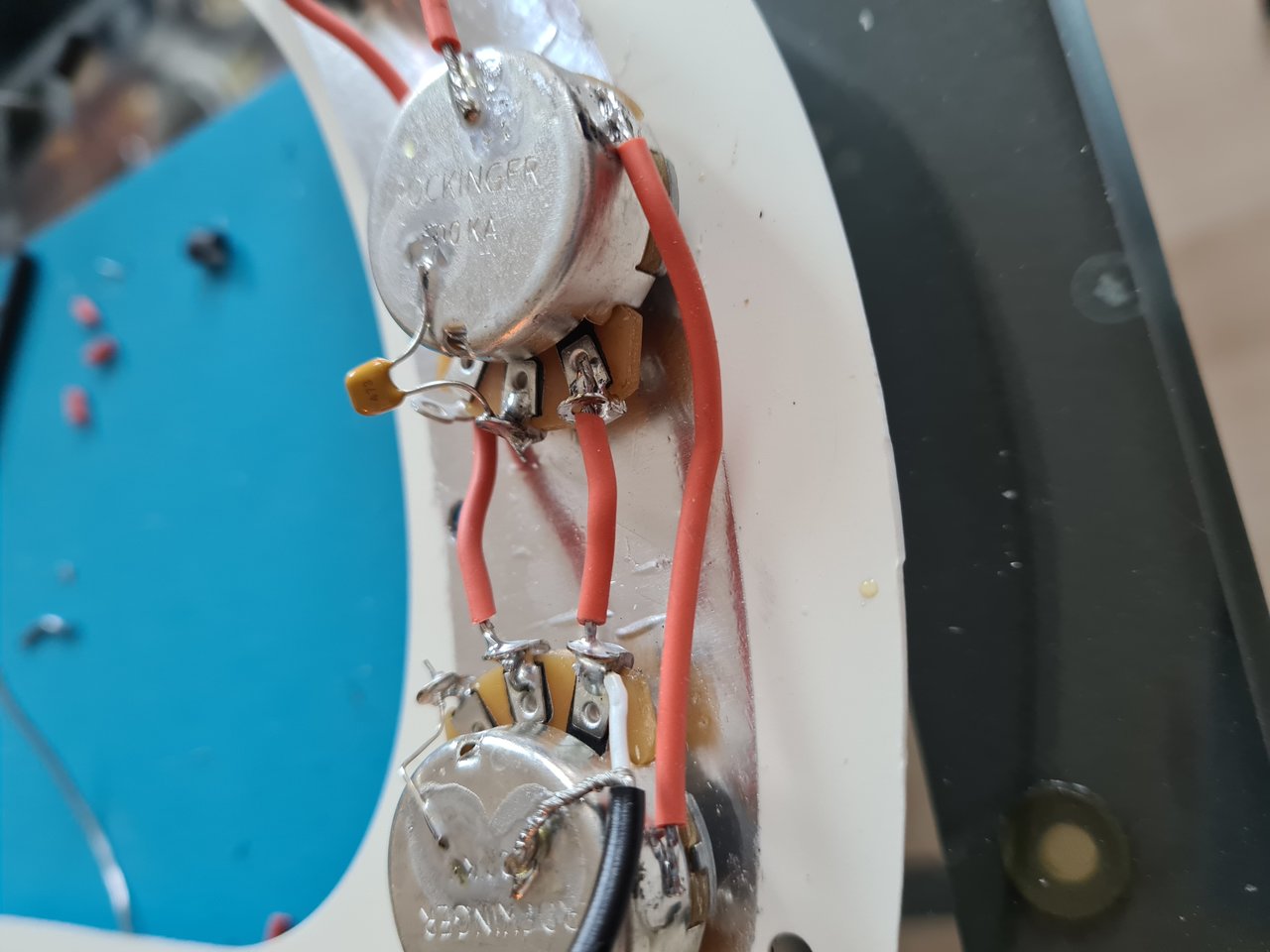

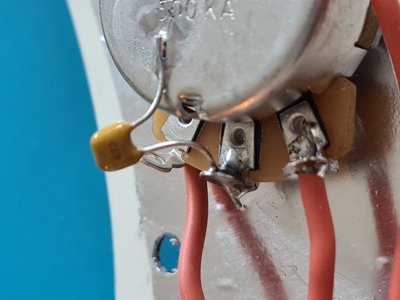

Ich habe noch nie einen so kleinen Kondensator in einem Bass gesehen.
Ist aber ein n47.
Ist der nicht bisschen klein?
Testen konnte ich ihn noch nicht.

Die Größe ist für 47n Keramik heutzutage normal. Der muss ja auch nicht viel Spannung können. Das selbe in SMD ist noch viel kleiner.
Kondensatoren für mehrere hundert Volt sind aber schon wesentlich größer.
Selbst n47 hätte Sinn ergeben, wenn man die Resonanz vom Pickup runterziehen wollte, aber an der Stelle sind 47n sicherlich sinnvoller. Die Kerkos haben allerdings heftige Toleranzen und gehen bei unvorsichtiger Behandlung beim Biegen und Löten schnell kaputt.
