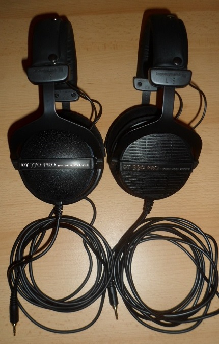

  • #31
Reaktionen: rob_bob

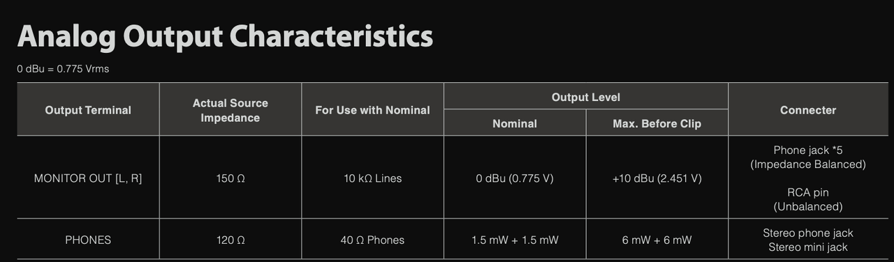

1) SEHR hohe Impedanz. Linearer Frequenzgang is da nicht.
2) Sehr geringe Ausgangsleistung
Genau die selbe Problematik wie bei den UR-Interfaces von Steinberg (auch Yamaha). Würde mich nicht wundern, wenn da 1:1 die gleiche Ausgangsstufe drin steckt.

  • #38
xx(
Wenn es das werden soll, würd ich 'nen Kopfhörererstärker dazwischen anschließen
Oder eben mich auf einen entsprechend niederohmigen Kopfhörer beschränken. Also irgendwas mit 32 Ohm. Man sollte sich halt der Limitierungen der Hardware bewusst sein - dann auch auch so ein Pult funktionieren. Gerade wenn man "nur" Bass üben will. Aber der Appetit kommt halt mit dem Essen.
  • #39
Und dann Frequenzgang ade. Ich hatte ein UR22Mkii mal mit einem 32Ohm Hörer (was von Philips) als Last durchgemessen. 2.5dB finde ich schon nicht mehr feierlich. Von den Verzerrungen, die durch das am Limit fahren den Verstärkers mal ganz zu schweigen. Und selbst mit 32 Ohm halte ich 6mW pro Kanal für massig unterdimensioniert. Die Problematik ist bei den Geräten der UR Serie ja auch nichts neues, das Netz ist voll mit Posts über zu leise Kopfhörer. Eine halbwegs taugliche Ausgangsstufe für Kopfhörer mit ein paar dutzend mW pro Kanal kostet die Hersteller pro Gerät vielleicht 10ct mehr in der Produktion.
Herrgott! Ein 10€ Samsung USB-C zu Klinke Adapter-Dongle hat dutzend fach bessere Spezifikationen als die Kopfhörerausgänge von Yamaha! Das liefert immerhin 30mW pro Kanal in 32Ohm bei einer Z_o von unter 1 einem Ohm und einem THD von kleiner 0.002%. Und das in einer low power Anwendung.
Presonus, Focusrite oder Motu bekommen es ja auch hin, sehr taugliche Hardware zu annehmbaren Preisen zu verkaufen.
