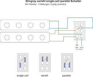

klar geht das ;-) ich hab sogar einen Triple-Schalter eingebaut: parallel, seriell und single-coil; funzt einwandfrei, single-coil-brumm ist marginal...und singelcoil ohne phantom coil klingt schon irgendwie anders....
Hast Du einen Schaltplan, oder 'ne Anleitung?

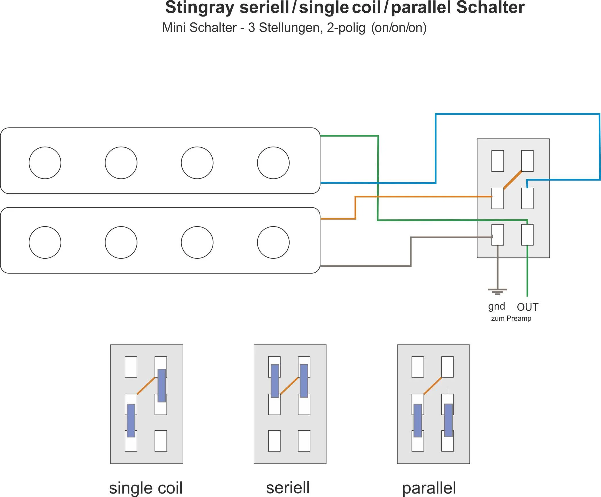

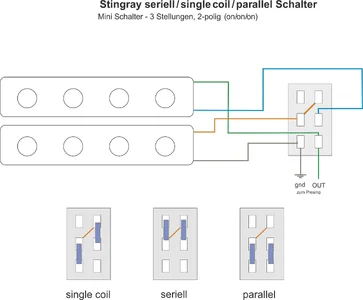

hab einen Schaltplan gezeichnet ;-) - die Farben der Kabel sind nur zum Unterscheiden farbig gezeichnet, im original Tonabnehmer sind sie meist nur schwarz/weiss.
Bei den meisten Stingrays sind die 2 Spulen parallel miteinander verdrahtet, man muss also den Tonabnehmer öffen (was total easy ist) und die Verdrahtung zuerst entfernen....dann neue Kabel nach Schaltplan anlöten und an den Schalter damit...
Als Schalter benötigt ihr einen Miniatur-Umschalter mit 3 Stellungen, 2-polig - die sind recht selten (meist findet man nur on-off-on). Wer einen benötigt: bei mir melden, ich kann welche besorgen.
