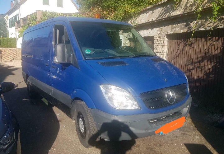

Da isser, 5,5k€, erstaunlich wenig Rost 2007, 158.000km.
Bin noch am überlegen.

welche Maschine und welches Getriebe ist da drin?
Und: unbedingt unter die Seitenverkleidungen gucken, da gammeln die gerne! Ansonsten sind die W906 relativ unauffällig. Aber ich würde den auch von unten, hinter dem Kühler und hinter der hinteren Pralleiste angucken, ob der (wie viele Lastesel) nicht mal einen Treffer auf der Baustelle gehabt hat und gestaucht ist.
Gruss
claudio

Flugrost um die Seitenverkleidung wurde im Juli gemacht, neu lackiert und mit Rostschutzlack behandelt. Ich werd aber nochmal die Clips von innen mit Silikon o.ä. abdichten. Es gibt ein paar Kleinigkeiten zu machen, aber der Besitzer ist nachdem das angesprochen wurde auch mit dem Preis runter. Ist der 2,2L drin mit 1x Turbo, 5Gang
ist eben leider oft nicht nur Flugrost. In den Falzen unter den Plastikverkleidungen sammelt sich im Winter gerne Salzwasser und kann da nicht mehr weg. Das kann richtig gammeln, lieber nochmals reingucken ;-)
Ist also ein 311 oder 313 CDI, 6-Gang Schalter, die OM646 Vierzylinder Reihenmotoren sind ziemlich langlebig und zuverlässig, wenn sie auch immer gerne ein wenig Öl schiffen. 160tausend in 13 Jahren ist ja eher ein Kurzstreckenfahrzeug, da sollte man sich auch schnell die Steuerkette anhören ob sie rasselt, obwohl diese bei Nutzfahrzeugen ja vom Werk verstärkt wurde.
Bei Rasern können zwar die Lader hochgehen, aber man weiss ja, dass ein Turbo für ein langes Leben immer warm- und kaltgefahren werden muss. Und bitte auch kein Chiptuning, das mögen die Motoren nicht so...
Gruss
claudio

Ist ein 211 (87kW) 5 Gang. Mein Schrauber hatte den schon bei sich wegen der Hintertür und der hatte im Sommer auch die Rostvorsorge gemacht. Der ist gelernter Schweißer und hat mir gesagt dass da nix durchgerostet ist. Der hat eine Standheizung, die scheinbar auch genutzt wurde. Ich gucke mir das nächste Woche nochmal an und werd auf die angesprochenen Probleme achten. Danke ! :)
Alles gut :)
