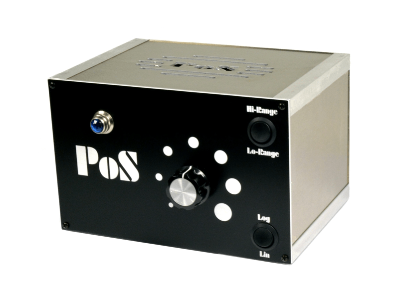

Einfach nur Lastwiderstände würde ich nicht unbedingt nehmen. Die klauen auch Höhen - jedenfalls wenn's richtig leise werden soll. Ich hab mir vor vielen Jahren mal 'n 50 W Load Dump/ Power Soak von Ted Weber für meinen JTM importiert - damals noch mit sehr simplem, kleinen Alu-Gehäuse. Die Kiste hat auch 'n Kondensator verbaut, der Höhen durchläßt. Power Soaks gibt es inzwischen auch reichlich auf dem deutschen Markt.
