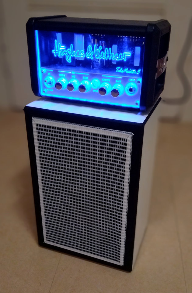

  • #49
Die Box ist ca. 36/24/18cm.
Mehr demnächst im Bolle-Blog. :coffee:

  • #50
Ciao @bassilisk
sieht echt geil aus. Du erzählst uns dann im Blog wie es klingt bitte?
