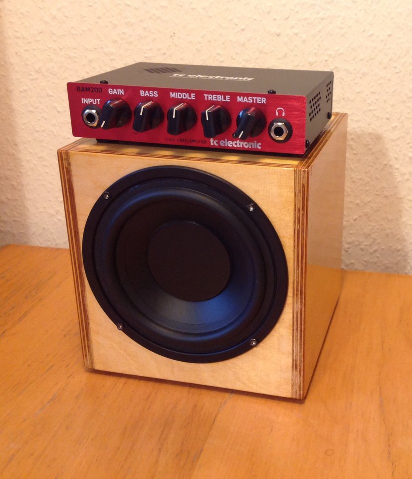

ich hab mir dieses böxchen gebaut:
das chassis ist ein visaton w130x, ein hifi-lautsprecher, extra entwickelt für tiefe bässe bei kleinem gehäuse. hier eine einfache closed box mit drei liter volumen.

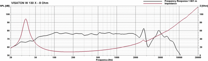

Wie klingt denn sowas ? Will der sehr weich aufgehängte Woofer bei harten Impulsen nicht gleich wegfliegen ?
ich finde den klang ganz gut. hab das ding aber noch nicht im direktvergleich mit anderen, "richtigen" bassboxen gehört. wegfliegen tut da jedenfalls nix :-)
süüüüß! Aber:
ja, süß, aber wo ist das aber? :-)
der frequenzgang, den du oben abbildest, zeigt den lautsprecher in einem bauvorschlag von visaton. ein kleiner subwoofer, 7,5 liter, bassreflex, mit frequenzweiche. der frequanzgang ist dafür völlig in ordnung. bis ca. 30 hz gibts bass und obenrum wirds halt abgeschnitten, weils ja nur ein subwoofer ist. ich habe genau diesen subwoofer ohne weiche als bass-box ausprobiert, fand den klang aber zu bassig. mir gefällt der schlankere bass im kleineren geschlossenen gehäuse besser.
  • #31
"Warum ein Speaker mit 2 Schwingspulen ? Zufall oder Plan ?"
ich hoffe, dass das deine frage beantwortet:
13 cm (5") Tieftöner mit robuster Polypropylen-Membran für äußerst kompakte Subwooferanwendungen. Sehr flexible Einsatzmöglichkeiten durch 2 x 4-Ohm-Doppelschwingspule, wobei durch Reihenschaltung ein hochwertiges 8-Ohm-Chassis entsteht. Der für seine Größe enorme Membranhub, sowie die sehr tiefe Resonanzfrequenz erlauben einen beachtlichen Schalldruckpegel, den man einem derart kleinen Lautsprecher nicht zutraut.

  • #34
Ah, jetzt, ja! Sieht schon bässer aus.:bier: Wie groß ist da das Gehäuse?
Edit: Drei Liter, grad nachgelesen. Ich muss in's Bett! :rolleyes:"
äh, der frequenzgang des chassis ist ohne box gemessen, das sind irgendwelche normbedingungen, müsste man nachlesen.
in drei litern ist das chassis in meinem kleinen böxchen. den frequenzgang kann ich nicht messe :-) aber man könnte den mit boxsim ziemlich zuverlässig simulieren. habe ich aber nicht gemacht, sondern einfach drauflosgebaut. :-)

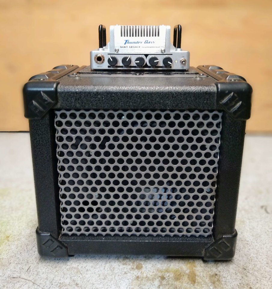

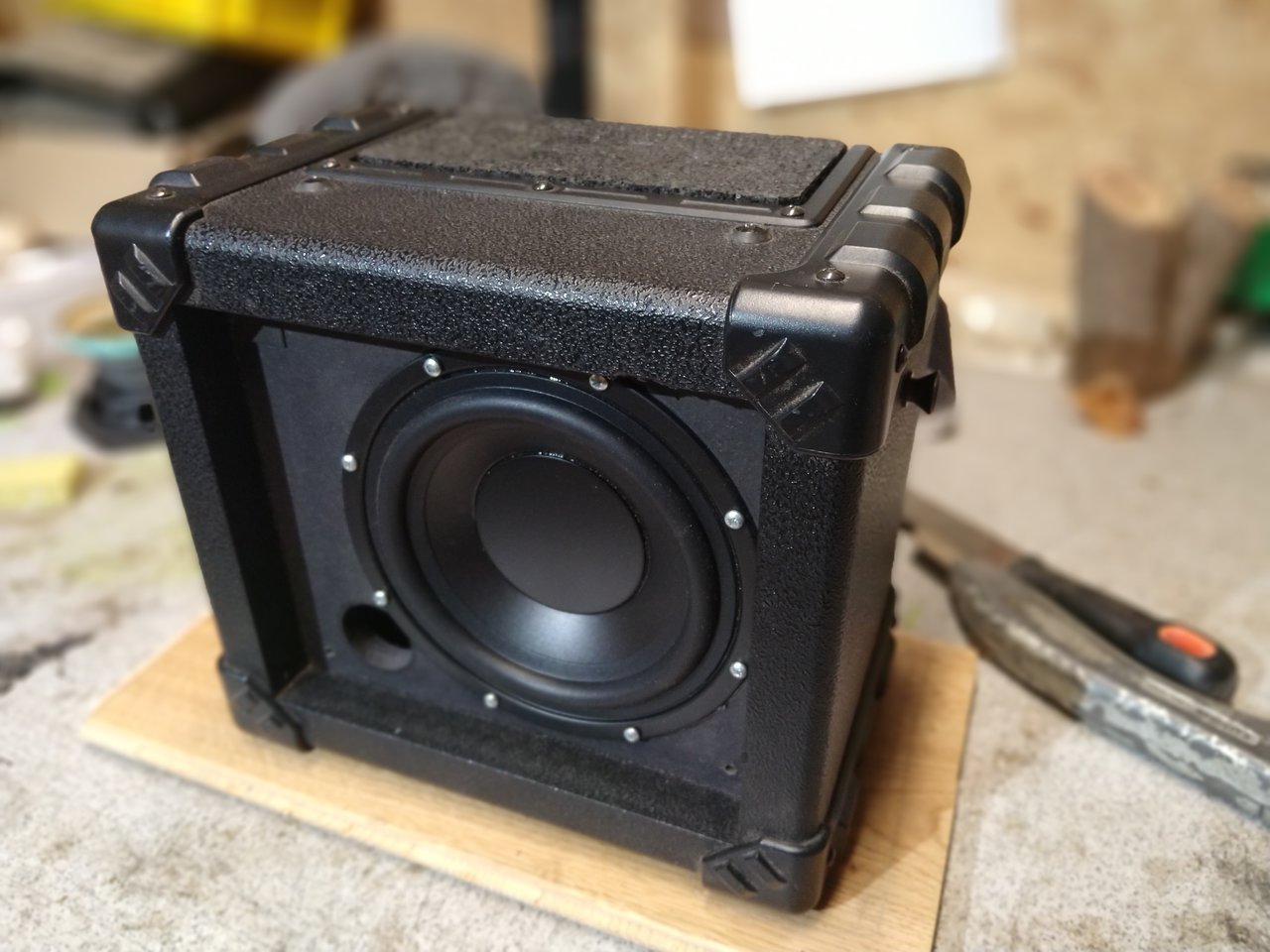

Ich grabe das hier nochmal aus...
Ich habe den o.g. Visaton gekauft, um ihn in das Gehäuse eines defekten Roland MicroCube (Gitarre) einzubauen - das hat zufälligerweise genau drei Liter. [¦)] Die komplette Elektronik raus, die Blech-Rückwand mit einer Gummi-Dämmmatte (~Waschmaschinen-Dämmatte) entdröhnt. Die Reflex-Öffnung habe ich gelassen. Hinten die Beschriftung habe ich mit schwarzem Velours überklebt.
Darauf steht jetzt ein Hotone Thunderbass:
Süß, gell?
