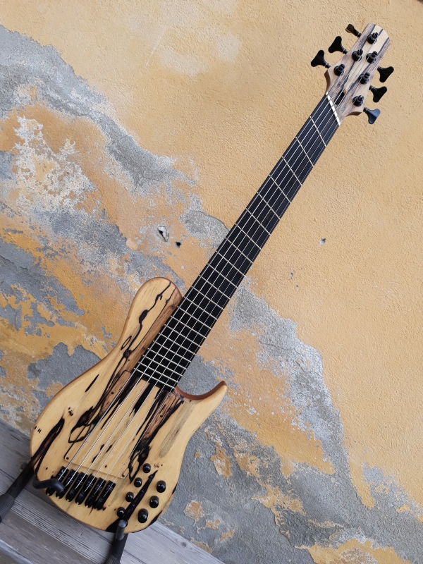

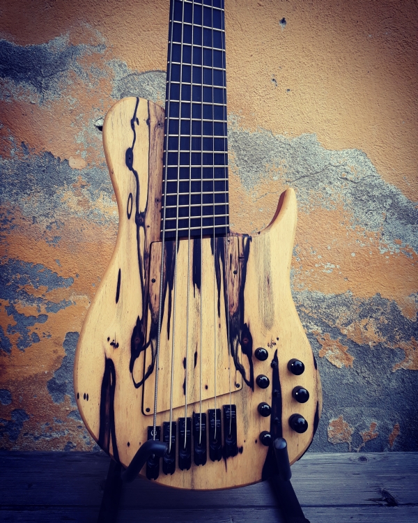

Der hier hat 3 Humbucker und einen Singelcoil. Hat man viele Möglichkeiten. Jazzbass, Musicman, Preci.... all in one.
Singelcoil sind die Nordstrsnd big Singles immer noch am besten. Eventuell big Splits. Die Singelcoils der gesplitteten Humbucker klingen dazu eher bescheiden.

ui ist der schön! Buche?

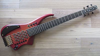

Atlansia Pegasus

Ja schon,
aber stell dir vor du könntes jeden einzelnen PU
separat aktivieren, also für jede saite eine eigene
PU-kombination anwählen...
Das bekommst du mit 3 üblichen PUs nie hin.
Vielleicht kann mal jemand ausrechnen wieviele
möglichkeiten es da gäbe :)
Schätze mal ..., keine ahnung, vielleicht um die 500 ??
