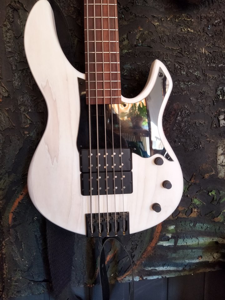

  • #32
Instrument mit 2 Pickups......ich vervalte die spulen gern einzeln, egal, wie die im Gehäuse zusammengefasst sind......ist also ein Vierspuler.
Daraus ergeben sich Positionen wie beim Preci Diskant. Jazz 60's Brisge ne Mischung aus den beiden Sting Ray und am Ende die beiden letzten seriell
Und wie gesagt...strstitis auf der HSaite Läßt sich gerade noch vermeiden.
Reaktionen: Chuck und tofi1

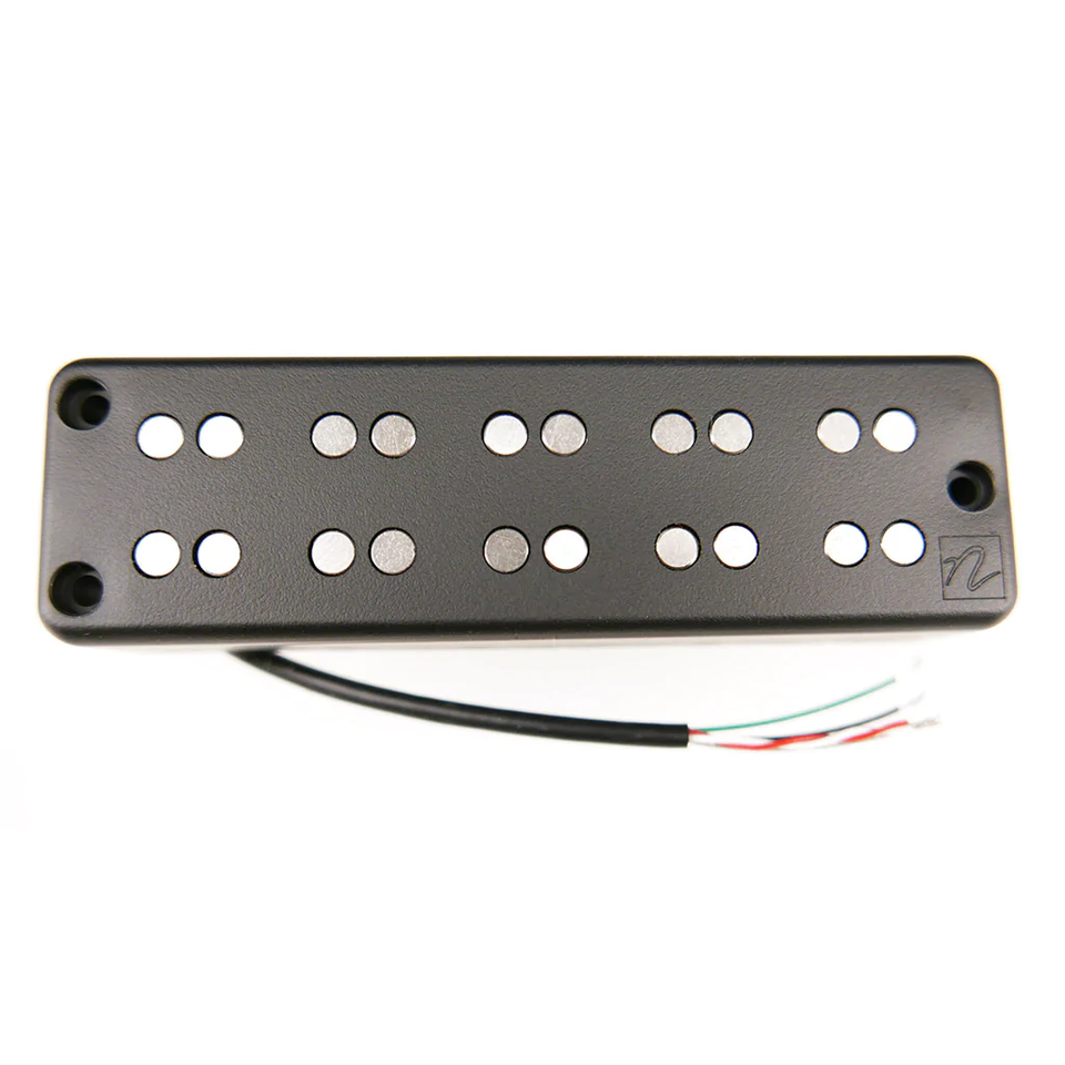

  • #34
Hier der Quad Coil von Delano
Der hat auch 4 Preci Hälften unter dem Deckel, damit kannste alles mögliche schalten. Ich hab den 2x im Epi Explorer drin, da haste alles zur Verfügung.Ich habe einen Toggle, der schaltet über kreuz a la Preci, dann die anderen beiden über kreuz und in Mittelstellung das alles auch noch parallel. Genial und fett ohne Ende und das für Bridge und Neck PU. Absoluter Killer Rocksound
Reaktionen: feierabendbass, Chuck, 123 und 4 andere
