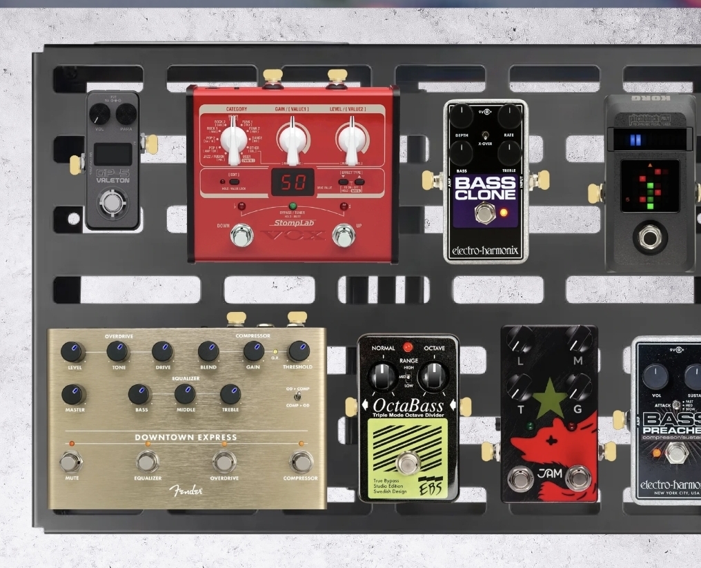

ich hab da einmal eine Frage, da ich mein Pedalboard gerade umbaue.
Ich hab mit zum herumspielen einen Vox StompLab 1B gekauft und noch ein Valeton GP5 bestellt. Jetzt würde ich eines gerne integrieren, da bei den Multieffekten ja häufig einzelne Effekte nicht so toll sein sollen...
Heißt ich würde gerne auch noch einen Fuzz oder so hinzufügen.
Ich spiele mit einem Markbass Combo Head 2 oder einem LittleMark 250, die ja beide eine Einschleifweg haben.
Macht es dann Sinn:
Kompressor-Octaver-Fuzz-Fender Downtown --》In den Amp Input
Chorus-Multieffekt in den Einschleifweg?
Oder macht es keinen Unterschied, ob ich alles vor den Amp setze?
Wäre es vorm Amp egal, wo der Multieffekt sitzt?
Früher hatte ich weder so viele Effekte, noch einen Amp mit Einschleifweg 😅
Wenn der Amp clean eingestellt ist (also nicht verzerrt), ist es egal, ob du die Effekte davor oder im Einschleifweg hast.
Ob die einzelnen Effekte in den Multis "nicht so toll" sind, musst du einfach ausprobieren. Geschmäcker sind verschieden und die Qualität diverser Geräte ebenso. Diese Pauschalaussagen a la "Multis klingen nicht" kommen in der Regel von Leuten, die sich außerhalb ihres Musikzimmers noch nie gehört haben, weil ihr Hörverständnis nicht ausreicht, um banddienliche Sounds zu produzieren ;-)

Wenn die Einschleifweg der Amps regelbar und parallel sind _kann_ das Sinn machen, je nachdem, was du für einen Chorus benutzt.
Ansonsten wäre das für mich nur Zusatzaufwand. Pack' das Ding mit vor den Amp und fertig.

Ja ok. Hätte gedacht, dass die Multieffekte evtl. Probleme mit Signalen haben, die zu stark verändert wurden😅.
Aber dann kann ich mal fröhlich testen

Ja gut. Der Vox für jetzt 69 € muss ja nicht schlecht sein. Die Electro Harmonix Pedale gefallen mir persönlich auch und kosten nicht viel😂. Bin Donnerstag Strohwitwer und da wird mal getestet. Gespannt bin ich vor allem auf den Valeton. Lt. Bondeo muss der ja auch was können.

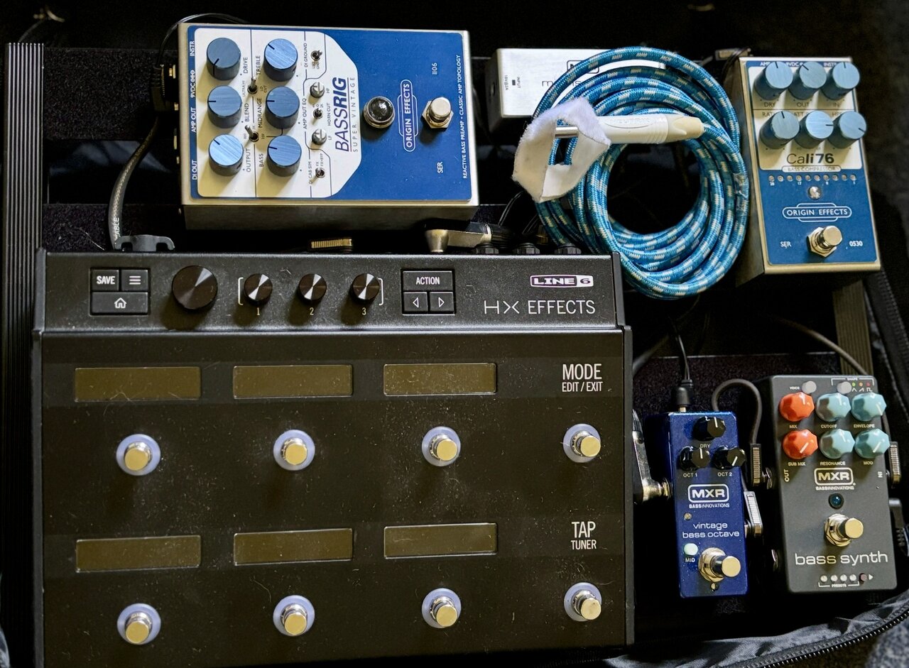

Ich kombiniere gerne Multi und Pedale

Ja, ich muss da auch mal in Ruhe testen. Das ist erstmal der aktuelle Plan. Mal gucken was das gibt und was dann die Band sagt🤣

Mach ich am Bass und an der Gitarre so. Kein Problem.
