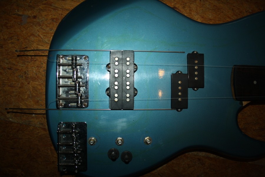

Aber irgendwie komm ich noch nicht ganz zurecht mit dem Material.
Die Saiten laufen so garnicht mittig über die Polepieces, man kann auch sehen, dass die Brücke nicht mittig zum PU angeschraubt ist. Oder die PU´s sind an die falsche Stelle gefräst.
Wenn ich die Brücke versetze, ist die E Saite in den unteren Bünden zu nah an der Griffbrettkante. Dann müsste ich also die Halstasche einseitig weiten. PU versetzen geht schlecht, sieht ja total doof aus dann. Allerdings war der Testsound vorhin ja ok, aber ich kann mir sonen Murks nicht anschauen.
Ich habe im Flohmarkt einen Hals gekauft und da war noch der restliche PJ Bass mit bei. Ich überlege gerade, das Projekt MultiPlexer aufzugeben und meine Ideen mit dem anderen Korpus umzusetzen. Leider kein Multiplex, nur Linde :(
bzw den Hals um eine Kleinigkeit verdrehen. Gerade am Hals-Korpus-Übergang haben kleine Abweichungen einen großen Einfluss. Tariere das doch mal ohne Saiten, aber mit zwei Schnüren anstatt E-Und G-Saite gegeneinander aus.
  • #30
Ok, ist wohl irgendwie halbwegs passend zu bekommen. Die Halstasche ist minimal zu breit, so konnte ich den Hals leicht verdrehen ohne Material wegzunehmen.
E und G sind zwar recht weit aussen, wird aber funktionieren. Sauber greifen :-)
Trotzdem, wer kann denn so blind sein, und die Brücke so arg danebenschrauben. Naja, ich hab eh oft beim schätzen ne geringere Toleranz als andere die nachmessen...
Ne Option wäre noch die schmalere Brücke, aber dann müsste ich auch nen neuen Sattel besorgen. Vielleicht finde ich aber auch noch n Stück Material aus irgendwas und probiers damit...warum nicht n bissl Flachstahl zurechtfeilen...ich bin halt schon n kleiner Pfuscher aus Leidenschaft :-)
Edith: Stahl fällt wohl aus, hab nicht die passenden Rundfeilen. Irgend n Plastezeug kann ich ja auch mit ner alten Saite bearbeiten.

Gibt es nicht auch Brücken mit seitlicher Verstellmöglichkeit? Schaller 3D oder so?
wie ich es sehe, müssten die Löcher zugemacht werden, damit die Brücke korrekt positioniert werden kann. Wenn Du den dünnstmöglichen Holzdübel verwendest und ein wenig Glück hat, kann es sein, dass die Dübel gerade so nicht unter der Brücke hervorlugen. Eine in der Grundplatte etwas breitere Brücke wäre also ebenfalls eine Option.
  • #33
Unterschiedliches Spacing, mehr Platz am Griffbrettrand. Und damits noch parallel läuft, demnach auch der passende Sattel.
Löcher zumachen ist nicht so problematisch, der blaue Lack kommt wahrscheinlich eh runter oder wird mindestens überlackiert. Da bekommt man auch n paar Dübel ganz gut kaschiert, denke ich.
Weiteres Material wollte ich eigentlich nicht kaufen.

bei meinen beiden preciosen laufen die saiten auch nicht gaaaanz korrekt. das sind mikrometer in der halstasche, die da entscheidend sind.

Neue Brücke kommt nun doch in Frage, das 100€ Budget hab ich inzwischen eh gesprengt, wobei ich das Verbrauchsmaterial und Werkzeug ja nicht wirklich einberechnen wollte.
Läppert sich allerdings, Epoxy, Radiuslehre, Schleifklotz, Lack...Schleifpapier wird wohl auch knapp...und aus Gründen musste ich die teuersten Saiten bestellen, die ich jemals hatte :)
Aber die Brücke soll schwarz werden, und lackiert wird das ja nicht lange halten. Den Kompromiss muss ich schon bei den Mechaniken eingehen, da lackiere ich dann nur die Flügel und hoffe, dass es eine Zeit hält. Sollte ich mich in das Instrument verlieben, kann ich die später nochmal tauschen.

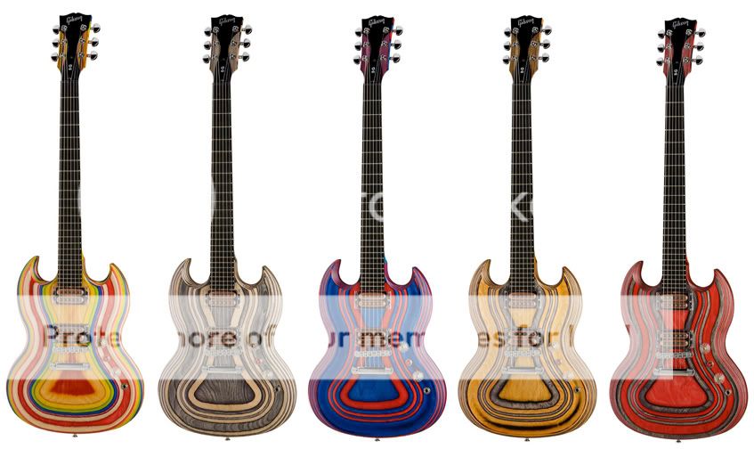

Das habe ich mir nach deiner Beschreibung schlimmer vorgestellt, als es letztendlich aussieht. Vor allem die zweite finde ich gar nicht verkehrt:
hmpf .. äh - hat da jemand was genomen ?? Obwohl: Beim langen anstarren braucht man einfach nix mehr .. also äh .. !?!
