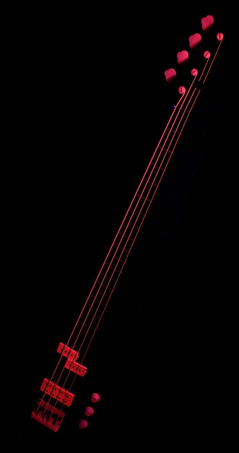

  • #60
Kann man im dunkeln gut sehen! :D
Noch besser wäre natürlich gelbe Pickups, Hardware und Saiten gewesen!
