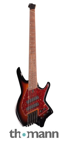

Bei Thomann gibt es neuerdings (zumindest hab ich sie erst jetzt gesehen) diese Bässe:
Ich sieht für mich nach ner günstigen Alternative zu den Ibanez EHB Bässen aus.
Bei mir besteht da kein Bedarf für, aber um mal in die Headlless und Multiscale Welt einzutauchen sehen die nicht ganz uninteressant aus.
Scheint eine Chinesische Marke zu sein, die in Indonesien produziert...
Reaktionen: Dommbasstisch

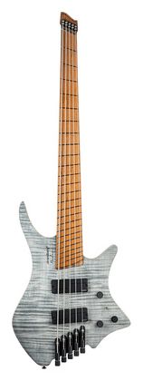

Sehr interessant, die gibt es auch als 4-Saiter, dann aber nur mit 34,5" Mensur statt 35"er. Auch das Design gefällt mir sehr gut, die Hörner sind so ähnlich wie bei Status. Hier das Vorbild:
