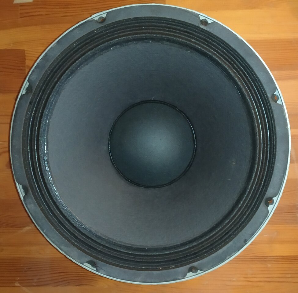

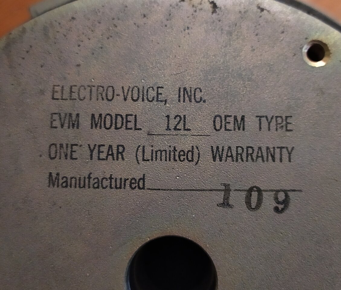

Ich habe meine MusicMan Box mit sogenannten Horse Schuh Speakern gekauft, die aber für Bass nicht taugten.
Ein Gitarrist hat mir die Speaker zu einem guten Preis abgekauft.
Ich habe mir leichte 12 Zoll Speakern eingebaut, die für mich einen sehr guten Sound in dieser Box machen.
Ich habe hier aber auch noch zwei EV12 aus einer 70er Jahre Fender Box rumliegen lagen jahrelang bei einem rum) Die werde ich jetzt in den nächsten Tagen mal in die Box einbauen.
Das hatte ich schon lange vor aber dieser Tread hier hat das Vorhaben wieder geweckt.
Reaktionen: crocoolli, cfortner, claudio und eine weitere Person
  • #76
Anhang anzeigen 731306Anhang anzeigen 731307
Für 70er Evoice sehen die aber noch extrem gut aus! 🍻

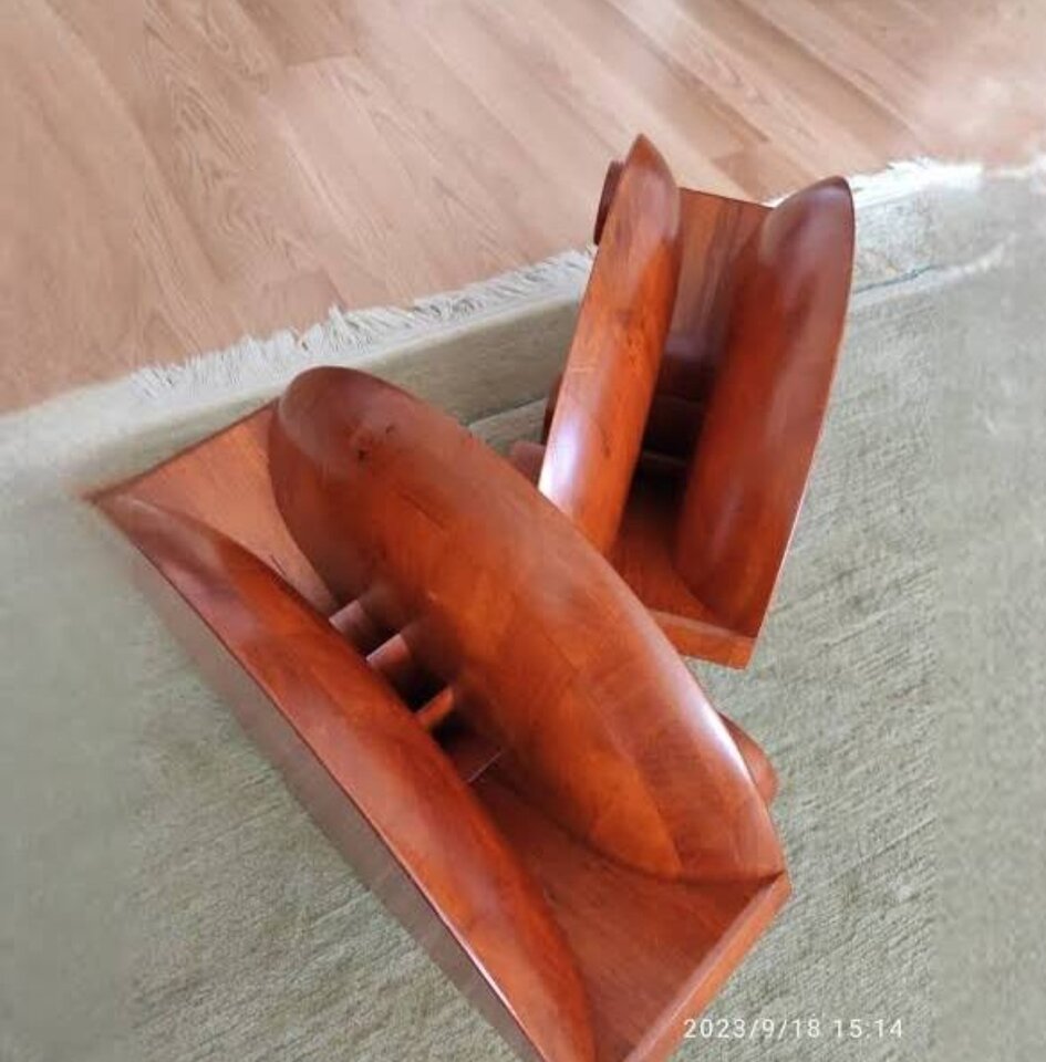

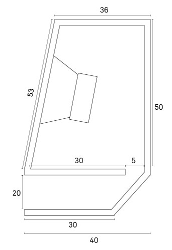

Wo wir gerade dabei sind. Hat der eine ähnliche Konstruktion oder ist das nur eine groß geratene Reflexöffnung? Danke 🍻
Reaktionen: claudio
  • #79
Horseshoe heißt auf deutsch übrigens Hufeisen.
  • #80
Ist ähnlich ... auch eine sogenannte Hornreflex, da hinten im Innern die Reflex-Öffnung 5cm hoch ist und dann auf ca. 20cm anwächst, bei ca. 30 - 40cm Länge und über die gesamte Breite von ca. 60cm
