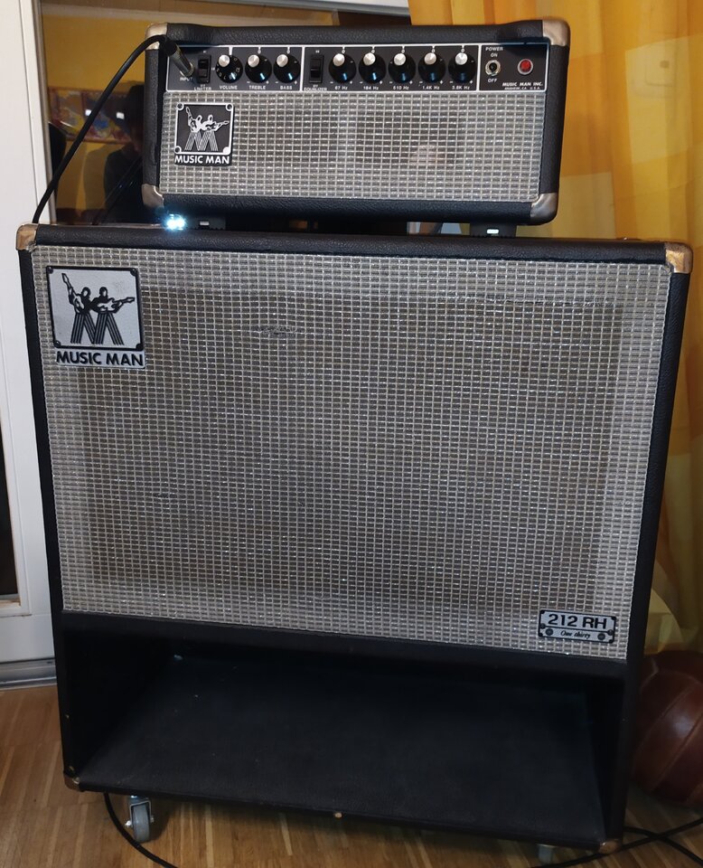

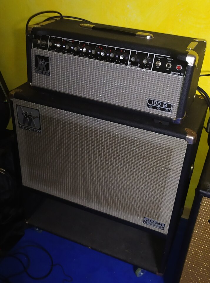

Das ist mein geliebtes MuMa Stack.
Den 100B von 1982habe ich aus Österreich. Er hat einen so fetten, trocknen Ton. Mit seine Einstellung sind ungewöhnlich Sounds möglich.
Die 212 RH ist von 1974 und ist mit ihrem speziellen Design schon etwas ganz besonderes.

Rear loaded Horn, das war damals gross in Mode. Davon hatte ich Ende der 70er auch zwei Boxen mit EVMs drin. Das waren aber Kopien, keine Original MusicMänner. Die heben zwar mehr Bass erzeugt, waren aber immer etwas undefiniert im Bass, so ein bischen mumpfig.

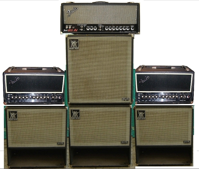

Meine MuMa-Cabs (3x2x12" & 1x4x12" = 10 x 12" EV)

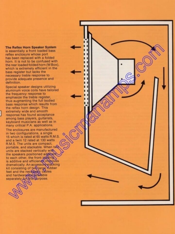

Die Hörner haben den Nachteil, dass sie die Bässe erst in einigen Metern Entfernung entwickeln. Auf der Bühne hörst Du wenig, in 10m Entfernung wackelt alles.
  • #50
Mir scheint, du verwechselst hier Expo-hörner (auf die das gesagte uneingeschränkt zutrifft) mit dieser Konstruktion Bassreflexbox, wo an der Reflexöffnung ein Horn dran hängt. Ich habe so etwas 20 Jahre lang gespielt und mich damit immer gut auf der Bühne gehört, das Horn erhöht hier nur etwas den Wirkungsgrad der Reflexöffnung und das auch nicht im kritischen Tiefbassbereich, da der Hornstummel dafür zu kurz ist. Das hat auch in all den Jahren nur 2x auf einer Holzbühne gedröhnt und das bekommt man einfach mit einer Decke in der Öffnung weg -oder mit hochstellen der Box.
Insgesamt ein sehr interessantes Boxenkonzept, das wohl daher rührte, dass die "kleinen" Muma-Bassamps auf einer Bühne mit Halfstacks/Fullstacks mithalten mussten.
Dafür gab es ja auch extra die Möglichkeit, das Namensschild um 180° zu drehen, um eine 2. Box umgedreht zu stacken und so optisch ein W-Horn zu simulieren.
Das man sich viel besser hört im ÜRaum, wenn man gegenüber seiner Box steht, bleibt davon unbenommen, ist aber ein anderes Thema. Die Nummer "Ich höre mich nicht, und gegenüber halten sie sich den Magen" hast du bei entsprechender Einstellung der Bassanlage auch mit geschlossenen Boxen...
Genau, wie in der Zeichnung gut zu erkennen.
Von gedrehten Boxen habe ich schon Bilder gesehen, das werde ich mal probieren 👍.

Die rear loaded "Hörner" waren bestenfalls Hörnchen und irgendwie so ein Zwischending zwischen zu kurz geratenem Horn und BR Tunnel. Wie gesagt, da kam zwar mehr Bass raus, leider aber undefiniert und schwammig. Ich hatte sie schon damals nicht lange - Ende der 70er war Gear Rotation noch erheblich schwieriger als heute - und habe mir dann dummerweise einen Karlson Coupler gekauft. Die waren aber leider noch schlimmer.
