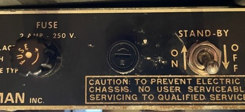

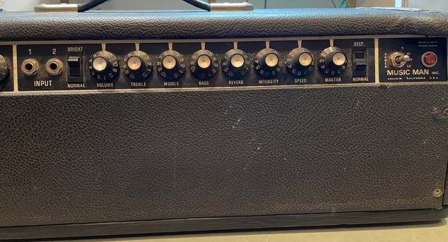

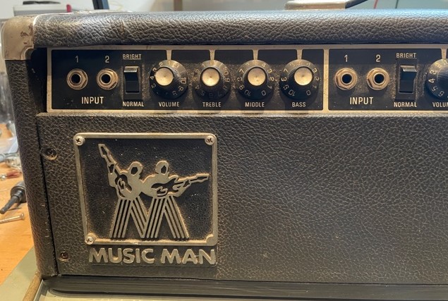

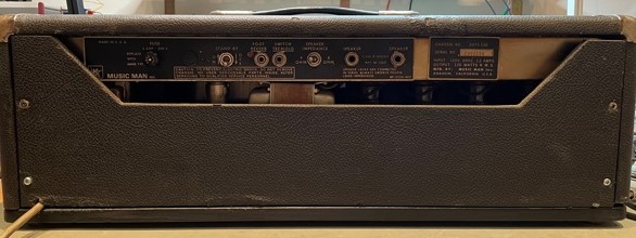

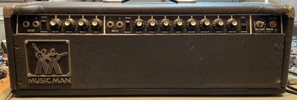

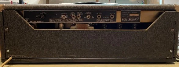

es ist vollbracht! Der Music Man HD 130 ist repariert, in seine alte Shell (aus einer Gitarrencombo, einfach unten abgesägt) versetzt und eine neue Holz-Bodenplatte installiert.
Ziemlich schräg (da schräg abgesägtes Gehäuse vom Vorbesitzer), ziemlich räudig, aber er läuft!
Die Front werde ich ev. noch bespannen, das sieht schon echt oll aus.
Hinten stören nur die beiden neuen Schrauben unten, egal. Zwischen Hauptsicherung und Stand By-Schalter ist eine Anodensicherung (630mA träge) eingezogen. Damit sollten Red Plates und verkokelte Metallteile passé sein.
Muss ich noch beschriften, weisser Edding sollte es bringen.

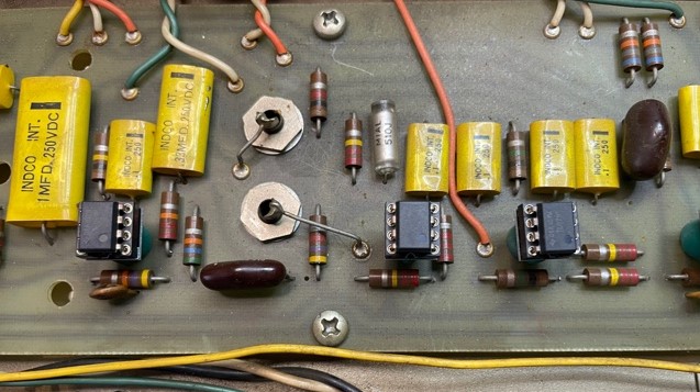

Die alten LM307 habe ich gegen TL071 ausgetauscht.
Die Adapter TO99 auf DIP8 aus Amerika waren teuer, sind aber bullet proof gebaut, scheint mir. Ich werde in den Eingangsstufen mal NE5534 versuchen, die sollen noch wesentlich rauschärmer als die TL071 sein. Obwohl dann wohl die Widerstände gegen Metallfilm ausgetauscht werden müssten. Dazu habe ich keine Lust, das Rauschen fällt nur auf, wenn alle Gains und der Master voll auf sind - unrealistisch.
Leise in der Werkstatt klingt der Amp gut, das Rauschen hört man im Normalbetrieb nicht, Brummen - nichts.
Ich bin ja gespannt auf die erste Live-Belastung im Proberaum, der Amp wird auch beim Hamburger Bassicer Treffen am 5.9. da sein. Hauptsache, er red platet nicht...

... es ist vollbracht! Der Music Man HD 130 ist repariert,
Sehr geil, und ich bin gern der Erste, der das Fettgesetzte ausprobiert - also ob das rauscht oder unrealisistisch ist :evil:
  • #107
Ich denke auch das mit den OPs kannst Du Dir sparen solange noch die Kohleschicht R´s verbaut sind. Schön das er wieder in der Holzkiste sitzt und dudelt. Viel Spass damit.

Heute habe ich den Amp das erste Mal im Üraum angespielt.
MM Stingray 5 und FMC 215 UL 4 Ohm.
Was soll ich sagen - klingt sehr gut und ist an dieser Box mit sehr hohem Wirkungsgrad auch laut!
Mal sehen, was die Bassicer am 5.9. beim Treffen sagen!
