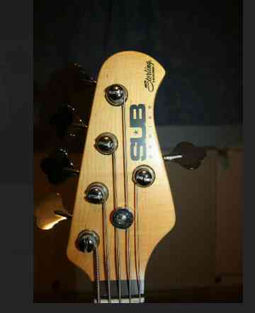

Hallo, muss jetzt mal was fragen.....
wenn ich mir einen solchen SUB, oder auch eventuell einen OLP, für ein paar Teuronen aus den Kleinanzeigen fischen würde:
und folgende Umbauten in Erwägung ziehen würde:
1.Saiten
2.Pickup z.B. den hier vorgestellten Rockinger,Seymor Duncan SMB 4A,EMG MM-TW
3.Elekronik z.B. die Seymor Duncan 2 Wege mit o.g.PU,Glockenklang oder EMG BTC System
würde,...mal von der Kostenseite abgesehen...,eine solche Konstellation den Bass, Serienstreuung Originale mit eingerechnet,
in Richtung ,so das man auf jeden Fall einen Stingray Grundsound erkennen könnte, Stingray Bass aufwerten ?

Also den Glockenklang 3-Band Preamp hab ich auch verbaut, der ist schon nicht schlecht. Ich find die Mitten mit 550Hz etwas zu hoch und den Höhenregler mit fast 20kHz viel zu hoch angesetzt.
Für nen Ray und Konsorten würd ich da eher zur Noll-Elektronik raten, um diese Knusperhöhen hinzukriegen, außerdem ist die auch günstiger, gibts in allen möglichen Varianten.
  • #186
Die 2Band aus dem Ray liegt im Bass bei 60HZ. Ich meine, die EMG BTS auch 60HZ im Bass hat. Zudem kann man die in den Höhen auf einen Peak-EQ umstellen. mit einem Rockinger oder Seymor Duncan könnte ich mir vorstellen, dass es in die Richtung geht.
Alternativ: DIY mit einem Rockinger

Ich weiß nicht, für ein Kopie-gebastel würde ich den Thomann Bass nehmen, den PU tauschen (wie schon erwähnt) und entweder in die EMG BTS Control oder mit passiver Höhenblende in eine Noll gehen. Ich würde keinen OLP, SUB oder ähnliches dafür verwenden.
Macht in Summe:
Bass 119,-
PU 60,-
Elektronik 80,-
ca. €300,- mit noch ein bischen Zusatz für XY.
Die Batterie bekommt man schon unter ....
Die passive Höhenblende mußt Du schon machen, weil Du sonst über die Noll die ganzen hohen Britzelhöhen mitnimmst. So kannst Du Dir einen Punkt mit der Blende suchen, sodass die Elektronik von noll nur die typischen Frequenzen des Stingrays (bei ca. 4kHZ) anhebt. Allerdings hat die Noll 80HZ im Bass. Wobei die 3Band Rays bei 75HZ sitzen. Da muss man halt schauen oder gleich bei Noll anfragen, ob man die mit 60HZ bekommen kann. Macht Klaus bestimmt.
