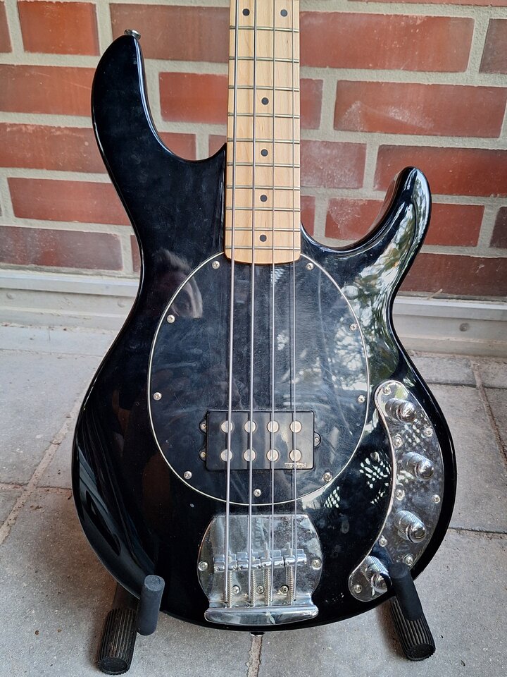

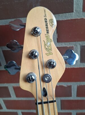

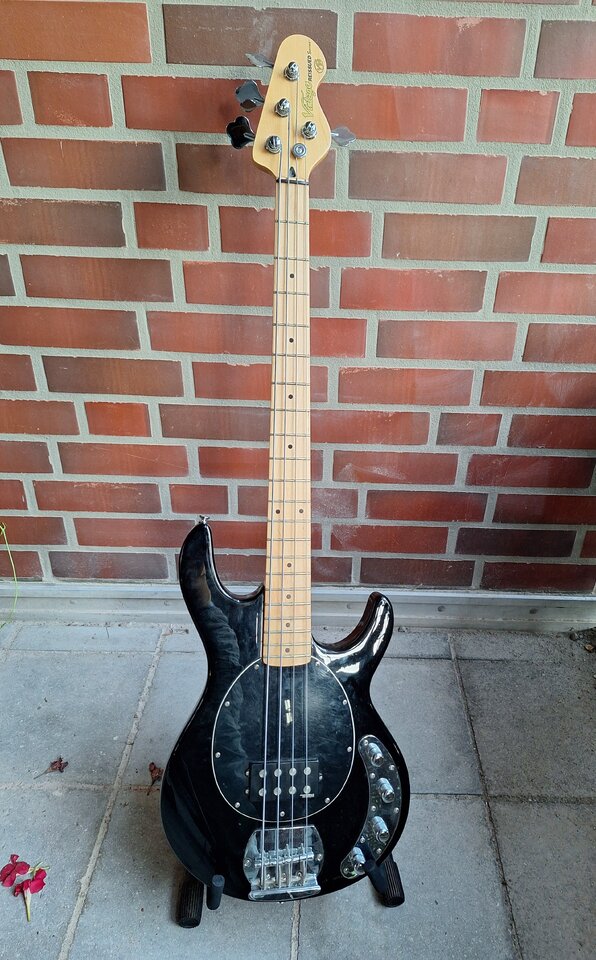

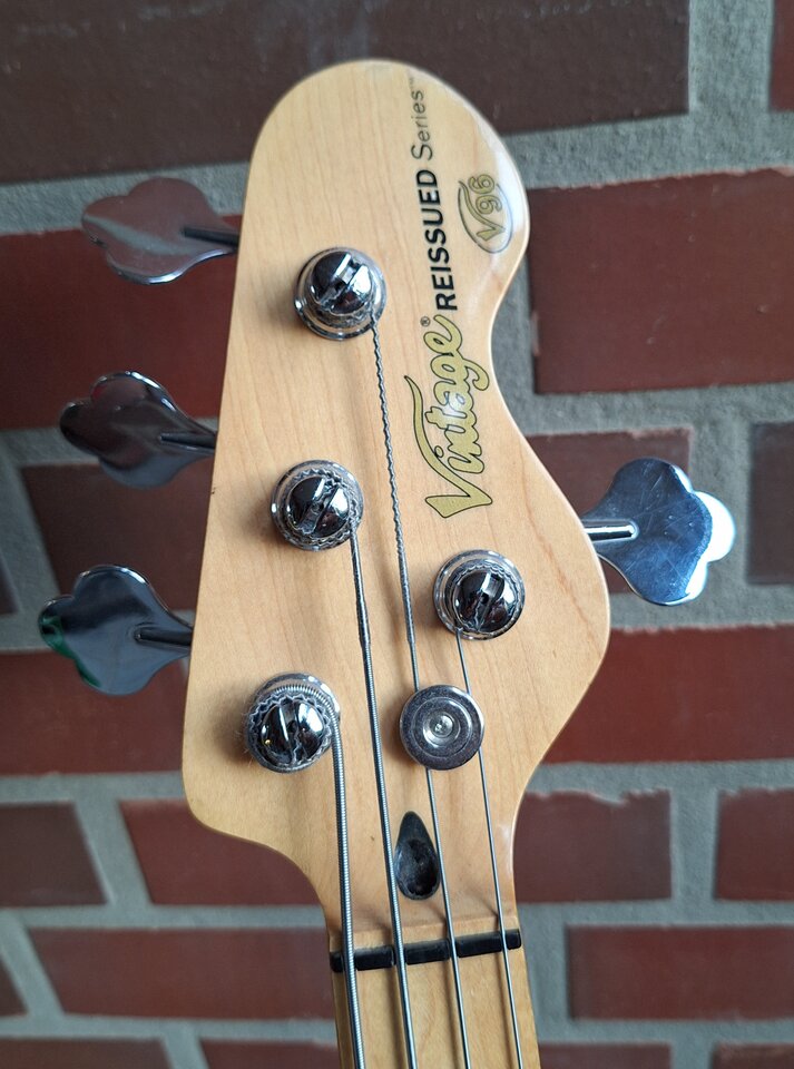

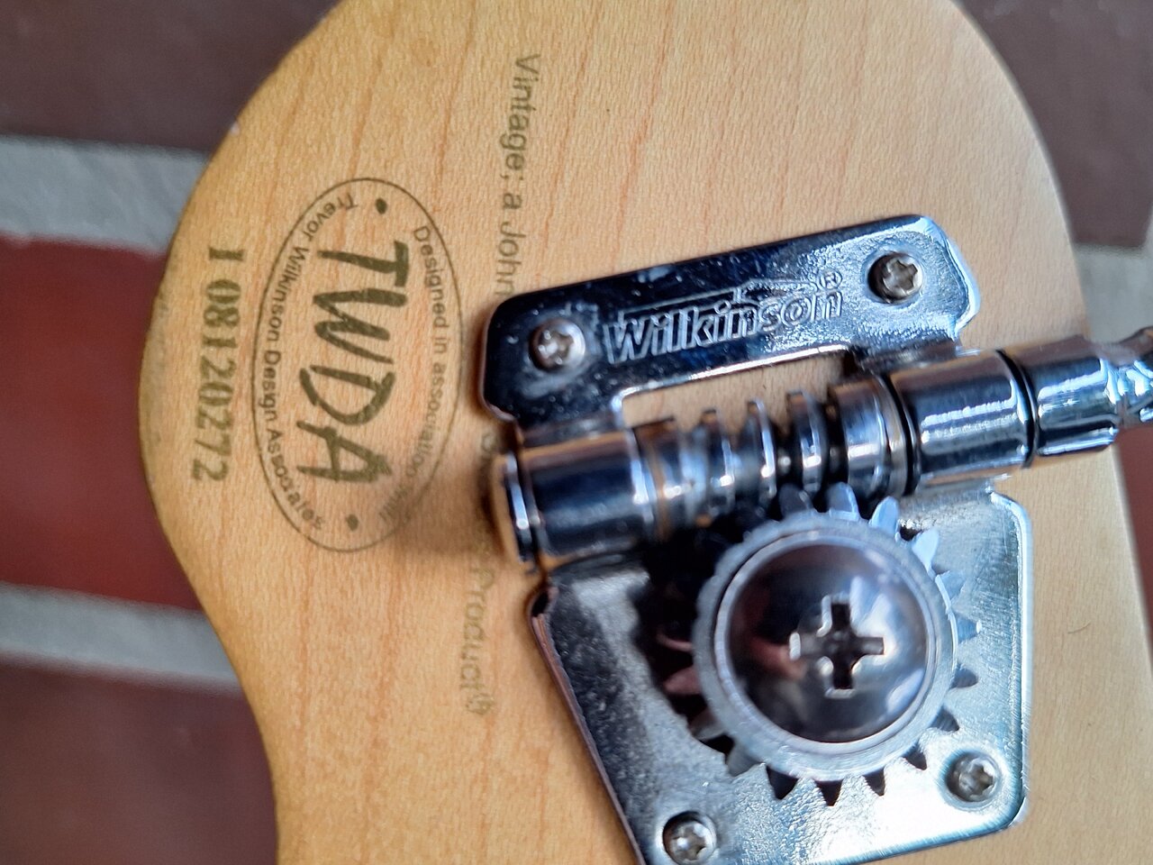

Na, dann wird ja wohl auch niemand was dagegen haben, wenn ich meinen kürzlich erworbenen VINTAGE Reissue V96 hier zeige:
VINTAGE Reissued V96 (1).jpg VINTAGE Reissued V96 (5).jpg VINTAGE Reissued V96 (6).jpg VINTAGE Reissued V96 (8).jpg
So, wie der Bass eintraf, war mir die Saitenlage deutlich zu hoch. Die Saiten spackig. Also erstmal frische Saiten druff (einer alten Gewohnheit folgend D'Addario EXL 45-105) und kräftig die Böckchen runtergekurbelt. Intonation kein Problem, schon mal gut. Mit ein bißchen mehr fretbuzz klingt der Bass nicht mehr so mittig-nökig wie zuvor, deutlich aggressiver.
Vintage ist ein britischer Hersteller, der sich v.a. auf Nachbauten bekannter Instrumente spezialisiert hat. Auf Anhieb sind nur schwer Informationen über's www zu finden.
Die Hardware ist gut einstellbar, die Elektronik brauchbar. Da ich wenig Erfahrung mit aktiven Bässen habe, halte ich mich da lieber bedeckt, insbesondere was den Vergleich mit den MM-Originalen angeht.
Sattelbreite 42,3mm
12. Bund 57mm
Halsdicke 1. Bund 22mm
12. Bund fast ein bißchen weniger (hab' vergessen, vor dem Aufziehen der Saiten zu messen).
Tonabnehmer Wilkinson WSM4 Humbucker
3-Band Elektronik V/B/M/T mit Mittenrasterung
Korpus erinnert stark an das Original, wirkt aber etwas schlanker. Inkl. Pickguard in Eiform. Banane ist auch mit an Bord.
Der Headstock ist ein wenig kleiner als das Original, finde ich optisch auch nicht so schick, aber kann ich / muss ich mit leben.
An die Elektronik und die Batterie kommt man nur über das Entfernen der rückseitig verschraubten Abdeckplatte ran. Hoffentlich hält die Batterie schön lange (die mitgelieferte lass' ich erstmal drin, mal schauen).
Die Küchenwaage pendelt sich so bei 4,3kg ein.
Meine Erwartungen waren nicht sehr hoch, bin nun aber doch sehr erfreut über diese Anschaffung.
Klar, es ist nur eine Kopie und das Original in weiter Ferne. Als Gesamtpaket finde ich es durchaus gelungen. Und das ohne weitere Umbauten.

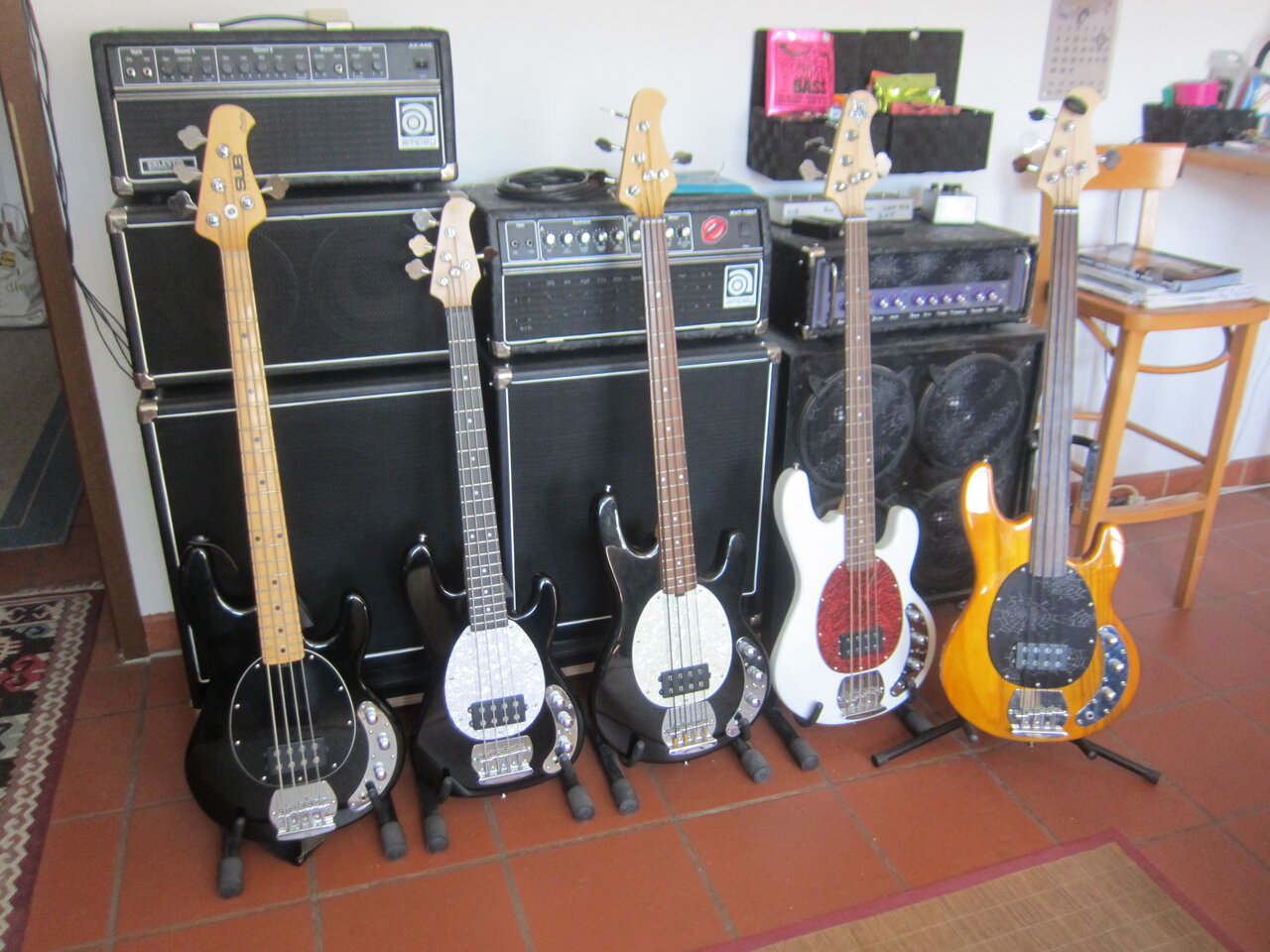

... den 2 band mm pre amp hab ich auch in meinen mm styl bässen nachgerüßtet :
v.l. : sterling sub , umgebauter j&d mini , career , dimavery und noch ein dimavery

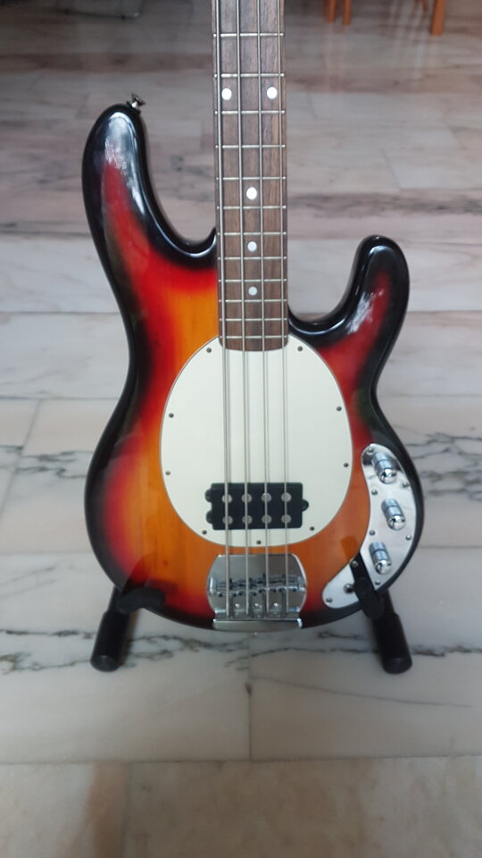

Reaktionen: LovinRomance, Jost Halenta, Mad Jazz Morales und 3 andere
  • #231
der sterling sub ...
danach der kurze , dann der career , gefolgt vom fretless und dem weißen .
Reaktionen: Tomfisch und BassPapa

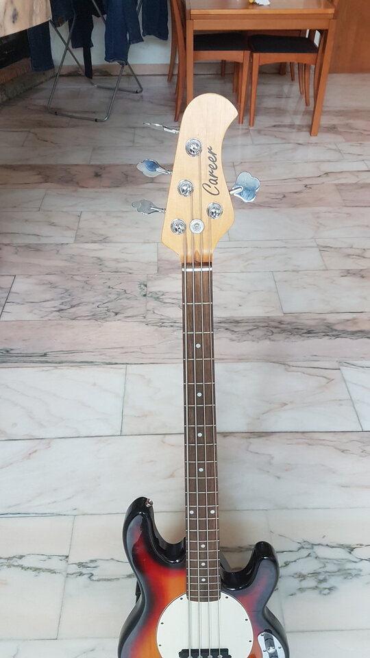

Den Carrer habe ich auch. Gute Basis mit 3+1, fleischiger Hals..

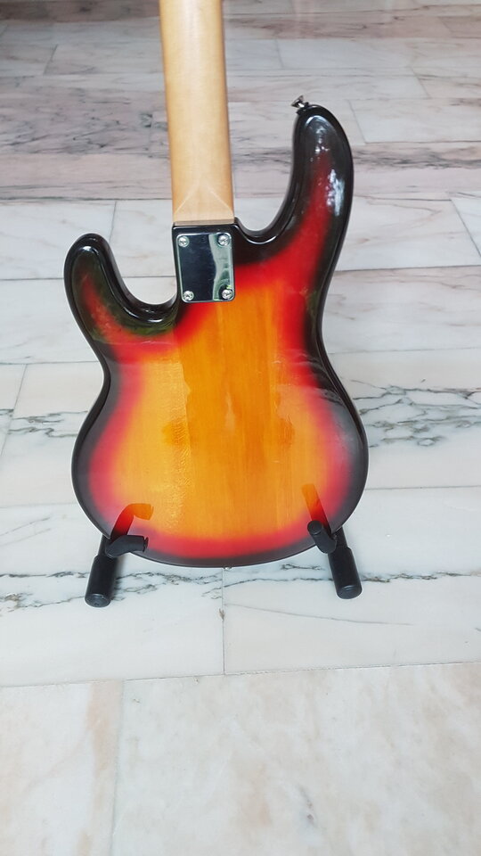

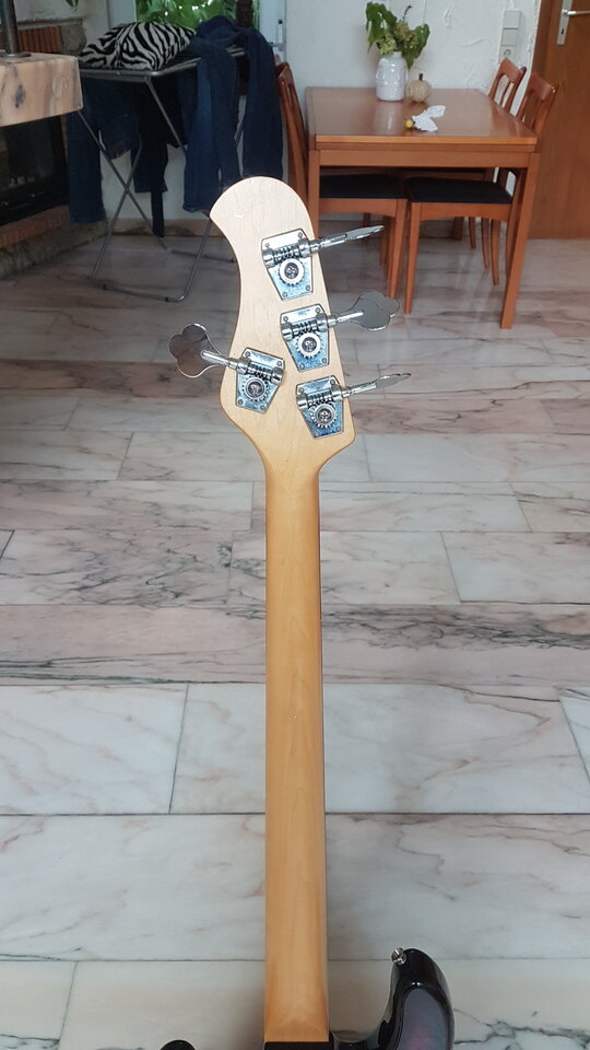

Ach ja, ich habe ja für den Käufer Fotos gemacht!!!
So sah er vor der Demontage aus:
Reaktionen: Crims0, bassmansemi, uncool sam und eine weitere Person
  • #237
Der Zwilling zu meinem. Mit weißem Lätzchen :-)
Reaktionen: Gast86117
