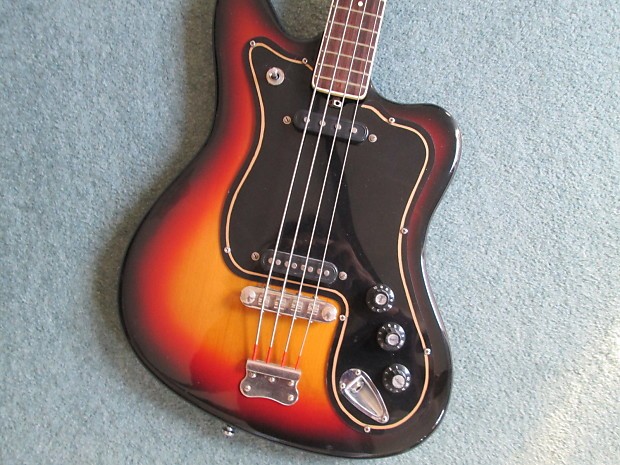

Ach so, Musima - Decal, nicht Music Man. Wegen dem speziellen Sunburst:

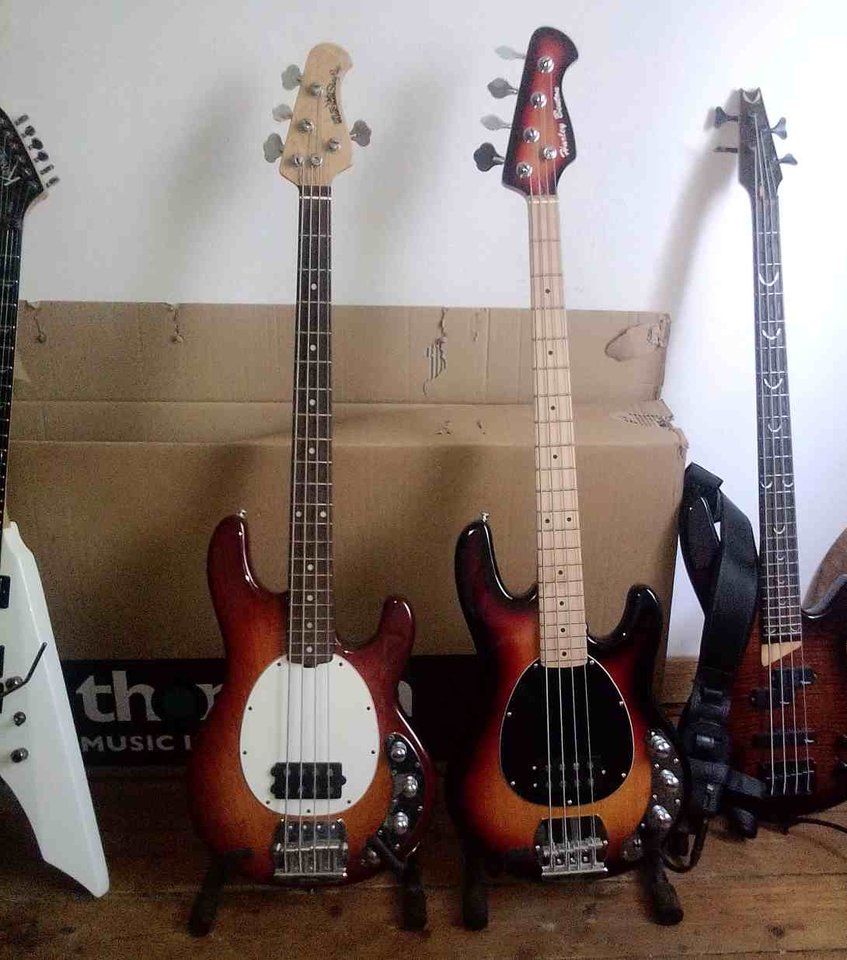

Der Harley Benton ist angekommen:
Um es gleich vorwegzunehmen: Erstaunlich, was man für das Geld bekommt. Saubere Halsfräsung, keine scharfen Bundstäbchen, sogar sauber abgerichtete Bünde(über deren Haltbarkeit ich natürlich nichts sagen kann). Der Bass kam sauber eingestellt, wirklich flache Saitenlage ohne Scheppern. Matter Hals mit durchaus ansprechender Haptik. A propos Hals: Ich hatte den deutlich dicker in Erinnerung, ist schon eine Weile her, vielleicht haben sie das auch geändert. Jedenfalls ist er vom Profil sehr ähnlich dem des Rays links daneben, im Schnitt einen Millimeter dicker, die Breite ist identisch(am Sattel 0,5mm weniger breit, was vernachlässigbar ist). Nur der Übergang zum Kopf ist etwas anders gestaltet, weshalb sich die tiefste Lage anders anfühlt. Wäre aber kein Problem, das zu ändern.
Einziges Manko sind die Werkssaiten. Kein Wunder bei dem Preis.
Die Banane hab ich auch mal kurz runter geschraubt, die Potis sind als Alphas gestempelt, und zumindest laufen sie angenehm, natürlich nicht so leicht-billig wie die beim Original:rolleyes:

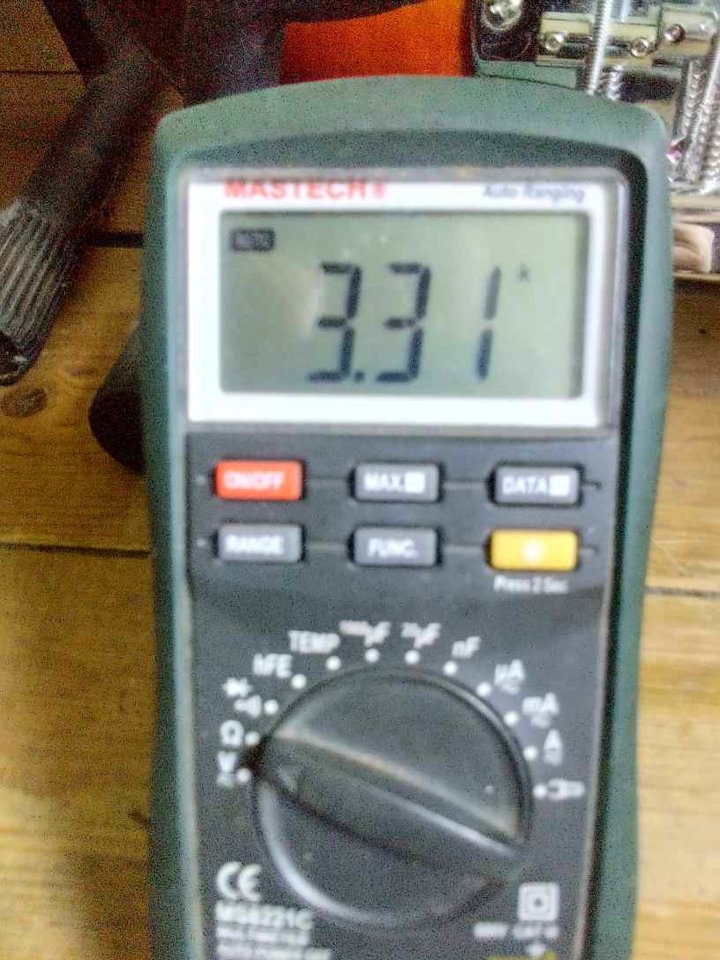

Den Pickup parallel geschaltet und gemessen:
Uuh, das läßt auf dünnen Draht und hohe Windungszahl schließen - und ein hottes Signal, ist ja auch klar, hier wird eine Jazzbassschaltung für die zwei Humbuckerspulen verwendet (im Ernst!), da liegen die Spulen parallel, also halber Pegel gegenüber einem 'normalen' Humbucker. Da muss eine Windung halt schon Saft bringen...
Damit wird die Induktivität mindestens beim vierfachen des Originals liegen. Wir werden sehen, vielleicht treib ich sogar den Aufwand, das mal zu messen.
In jedem Fall werd ich noch ein paar Aufnahmen von dem Ding im Auslieferungsszustand machen, der klingt passiv garnicht so schlecht, wenn auch nicht im geringsten nach Music Man.
Ach so, die bisher entdeckten Nachteile:
- gewöhnungsbedürftige Optik
- schwachsinnige Schaltung, um die Bananenlöcher zu füllen
- Schlitzachsknöpfe( Original und Umbaukit haben Madenschrauben)
- merkwürdiges Pickguard (s. o.)
Ich werde dann weiter berichten, falls es wen interessiert.
