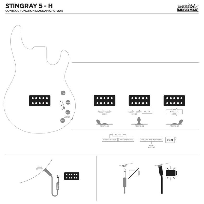

Mir war gar nicht klar, dass mit Einführung des Sterling 5H und die Umstellung des Stingray 5H zurück auf Alnico auch die Schaltung verändert wurde. Oder täusche ich mich? Schon seit 2008 hat dann der Stingray 5H in der Mitte keinen Phantom Coil mehr geschaltet, sondern die serielle Einstellung mit Filter.
Reaktionen: FenderOli
  • #21.024
Strange, und die Sterlings haben die Phantom/Single Option noch.
  • #21.026
So isses.
1987 - Alnico, three-way pickup selector for series, single and parallel combinations.
1991 - Pole pieces changed from Alnico to Ceramic.
1992 - a hum-cancelling "phantom" coil was added for noise reduction in single coil mode.
2008 - back to Alnico. The phantom-coil was removed. Single-coil mode replaced by an enhanced series setting.
Reaktionen: liverbird, coolbasser, aBaxxi und 2 andere
  • #21.028
Wie haben die jetzt ab 2008 das Singlecoilbrummen unterdrückt?
Es gibt kein Singlecoil-Modus mehr, in der mittleren Stellung laufen 2 Spulen seriell mit einem Filter (wobei ich soundtechnisch eher parallel vermutet hätte), der den Sound Richtung Singlecoil verbiegt. Finde den Sound grundsätzlich ich nicht schlecht, nutze ihn aber eher selten.
