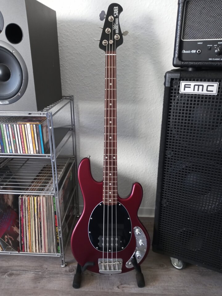

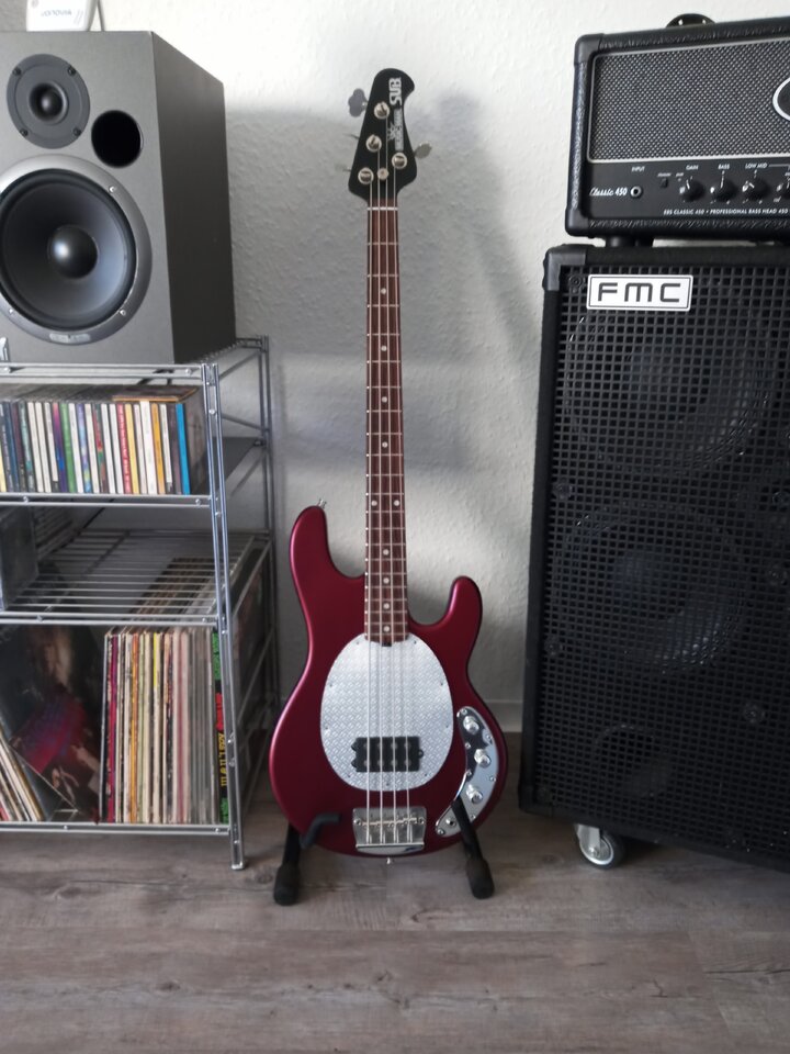

Kurzes Update - das neue PG ist eingetroffen (Kaish von Ebay), passt perfekt und sieht auch noch richtig stimmig aus. 🤗
Vorher:
Nachher:
Reaktionen: jogurt, Passilein, TomW und 15 andere

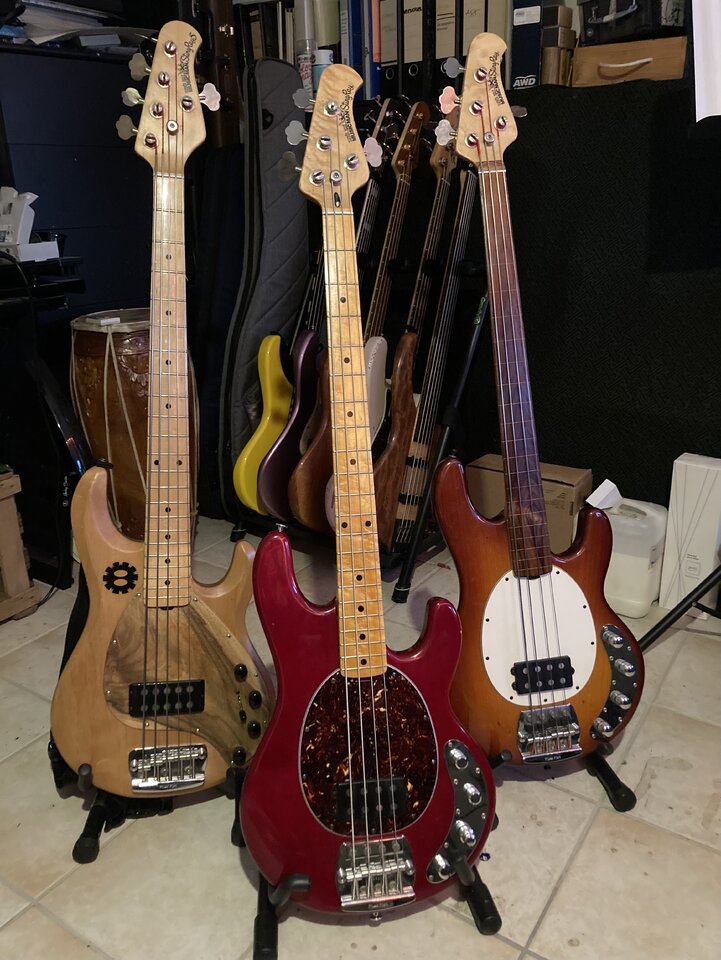

  • #21.019
Der ganz links sieht meeeeeega aus!
danke. der war ursprünglich transluzent dunkelgrün.
ich hab den lack mit heissluftfön und spachtel abgezogen (sehr befriedigende arbeit ☝🏼) um ihn dann schön deckend blau zu lackieren.
letzteres hat sich dann beim lackierer zu lange hingezogen und ich benötigte den bass für albumaufnamen und gigs.
also provisorisch zusammengebaut blieb es dann bis heute, über 30 jahre 😅 und ist entsprechend runtergerockt.
das pickguard ist walnussholz.
