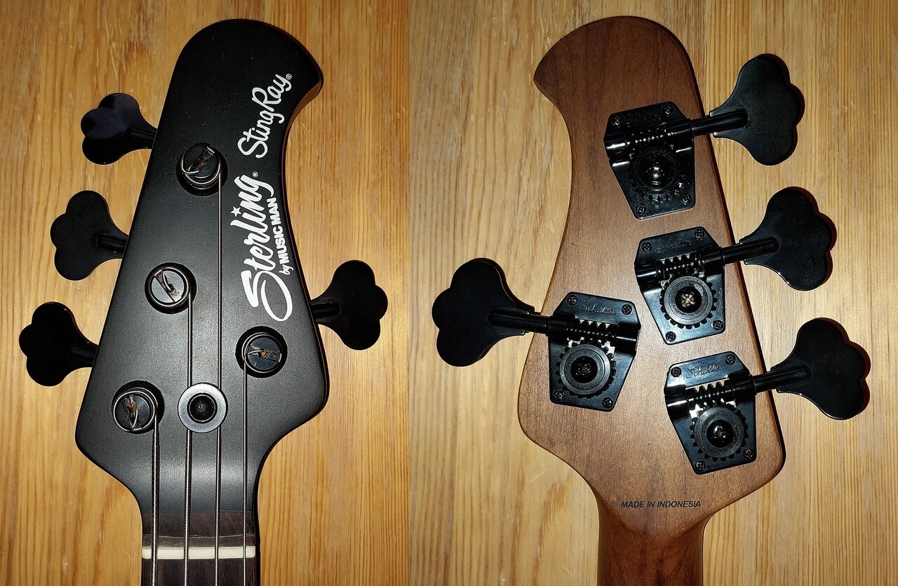

Hallo Leute,
Ich habe mir zusätzlich zu meinem USA Stingray einen Sterling Ray35 besorgt.
Ich bin echt angetan, ABER !
Die Mechaniken sind richtiger Schrott.
Nicht nur dass sie das tuning nicht vernünftig halten, 2 von 5 tunern sind schon ausgefotzt und die Saiten lassen sich nicht mehr stimmen.
Welche Tuner kann ich als Ersatz kaufen? Gleich ein kompletter Satz als Austausch aber wenn möglich ohne Bohren.
Hat jemand Erfahrung mit dem Austausch?
Vielen Dank schon mal für die Hilfe

Ja,die waren bei meinem auch schlecht.
Ich habe von einem Sterling Ray34 die Mechaniken durch Schaller BM ersetzt.
Für die musste aber gebohrt werden.
Das ist jetzt nicht so schwer und nix ist von den alten Löchern zu sehen.

Schau mal bei Hipshot nach, meines Wissens haben die Austauschmechaniken, die genau passen müssten… im Zweifel dort nachfragen, die sagen Dir genau, was Du nehmen kannst.

Ich finde am Wichtigsten ist, dass die Achse passt. Wenn die vier Minischrauben anders müsen und die alten Löcher nicht zu sehen sind, ist es doch eigentlich egal

Also ich will nicht Bohren.
Da gibts bestimmt was.
Ich hab den T. Kundenservice jetzt mal angeschrieben.
Moin...meinem Ray34 passen die BM-Buchsen allerdings nicht (zu klein) und die Originalen passen mit der BM-Achse nicht...

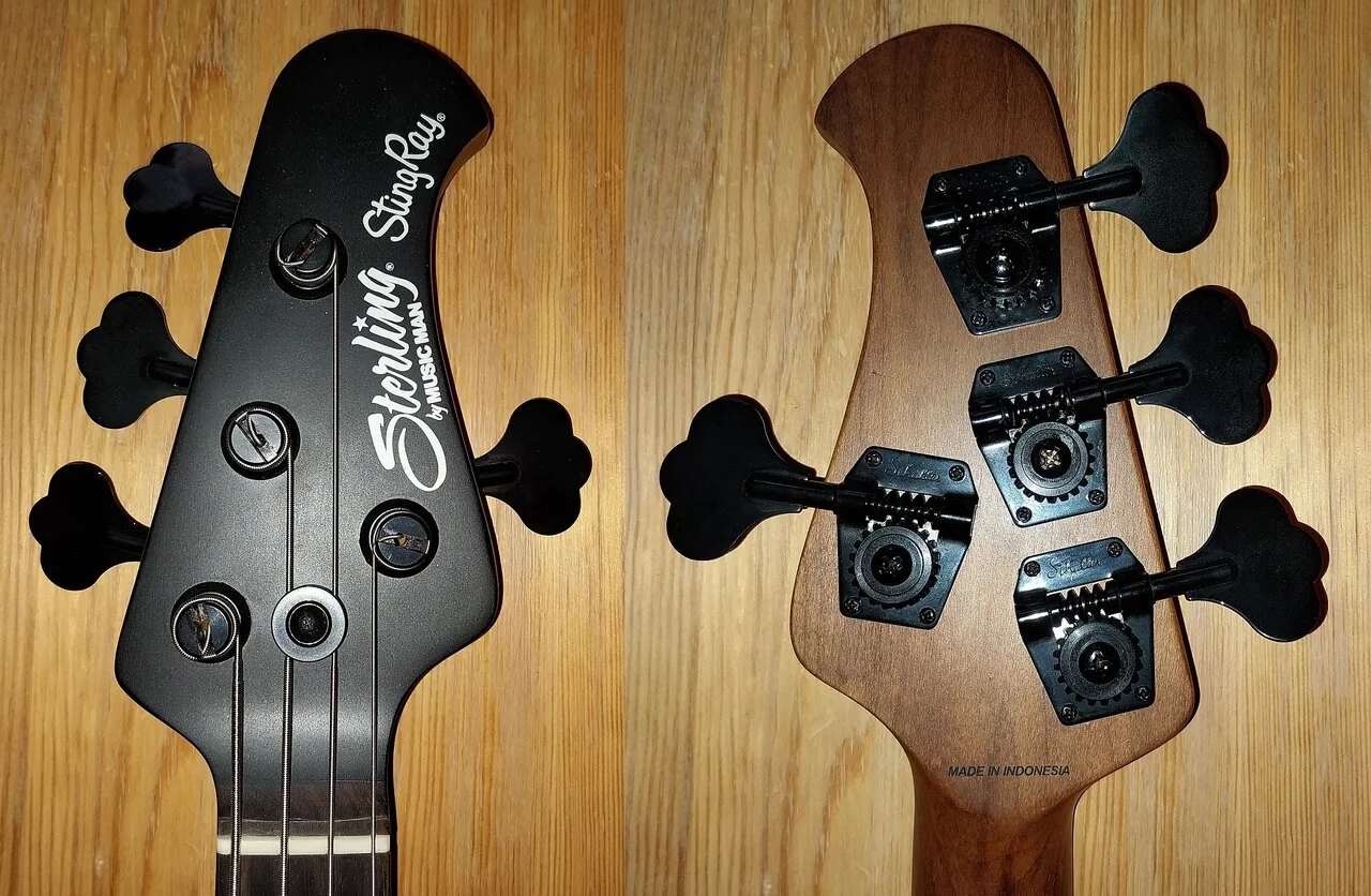

Ich hatte gleich die Originalen drinne gelassen.
Mein Fehler,hatte ich vergessen zu erwähnen.
Die passten hier ohne Probleme mit den BM-Achsen.
Bei dem Bass:
Bei dem Bass:
Joa...ich hatte es nur kurz gecheckt...das ging bei meinen "old-BUCHSEN" zu schwergängig...und bevor ich neue Schallers vermacke...safety first...vielleicht wäre es sogar gegangen..aber im Vergleich zu den "dabei-BUCHSEN" war es mir zuuuu risky;)

Habe das gleiche Problem im Moment. Mir hat es einen Tuner auf der Bühne zerissen.
Thomann hat tatsächlich geantwortet, und hat eine Ersatzteilanfrage gestartet. Soll bis spätestens in 10 Tagen Antwort da sein.

Irre oder ?
Also ich habe noch nie so schlecht verarbeitete Tuner gesehen.
Bisher habe ich auch noch keine Lösung gefunden für passenden Ersatz.
An sich sind es fast genau die Kluson Vintage Bass Tuner bzw die Hipshot HB7. Die Bohrabstände passen auch. Nur der Bohrabstand über die Achse passt nicht genau :'(
