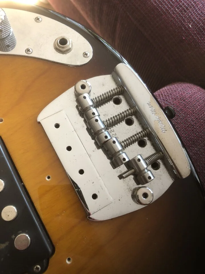

Guten Morgen,
folgendes Problem habe ich. Ich habe einen Stingray Classic 4er. Ich wollte neulich die Saitenlage etwas niedriger stellen. hat bis auf die E-Saite ganz gut funktioniert. Die E-saite wird jedoch dann vom Gummi gedämpft, das möchte ich aber nicht. Ich will aber das Gummi nicht weg machen. gibts da irgendeine lösung? bekomme ich den gummi nachträglich wieder hin?

  • #21.603
Guten Morgen,
Die Gummis kleben auf verstellbaren Federblechen. Wenn man die Rändelschraube komplett rausdreht, kann man das komplette Federblech inkl. Gummi entfernen bzw. nachträglich dann auch wieder so montieren.
NB: kann allerdings sein, dass man dafür evtl. die Saite abnehmen muss und evtl. sogar die Befestigung der Brücke lockern muss, weil die Federbleche evtl. noch unter der Brücke festgeklemmt sind. Ist aber reversibel.
Reaktionen: TomW, Chuck, Ray Mahogany und eine weitere Person
  • #21.604
ah sehr gut.... danke dir
Reaktionen: Chuck
  • #21.605
Hat einwandfrei funktioniert.

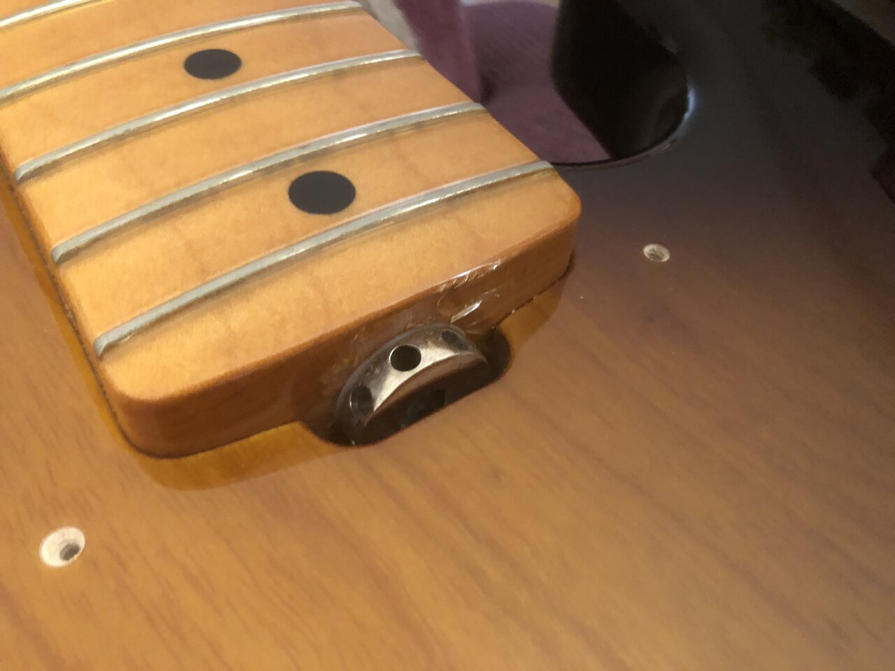

Ist das normal? Sieht aus als würde sich Tesa vom Hals lösen …
  • #21.607
Würde mal sagen: nö. Sieht so aus, als ob sich die oberste Schicht Klarlack löst. Für die Bespielbarkeit dürfte sich zwar nichts ändern, aber evtl. zieht das Ahorn dann Schmutz an oder verfärbt sich. Aber ich weiss über Holz nicht viel mehr, als dass es klingt und brennt. Da gibt's hier bessere Experten, die evtl. auch wissen, wie man das Abblättern des Lacks stoppen kann.

  • #21.609
Musstest Du die Brücke dafür lockern ?
Nein. Ich musste nur das pichguard weg machen dann konnte ich die Schiene locker rausziehen. Ich war erstaunt wie lang die Schrauben waren von dem Schaumstoff Ding….
Reaktionen: Chuck, TheBass und daphonque
  • #21.610
Ja bravo, und daher kommen dann die vielen Music-Mans mit der alten Bridge bei denen das Blech fehlt auf den Markt ;)
Reaktionen: Passilein und Mr.Mingus
  • #21.611
Hat sich wohl im Laufe der Zeit durch Verstellung des Spannstabes der Klarlack gelöst. Funktionell nicht tragisch, höchstens optisch.
Reaktionen: Mr.Mingus

  • #21.616
Ja bravo, und daher kommen dann die vielen Music-Mans mit der alten Bridge bei denen das Blech fehlt auf den Markt ;-)
Es gab sogar mal eine kurze Phase bei ErnieBall, in der zwar noch die alte Brücke (siehe @Mr.Mingus Foto) aber ohne Dämpferfedern ausgeliefert wurde.
