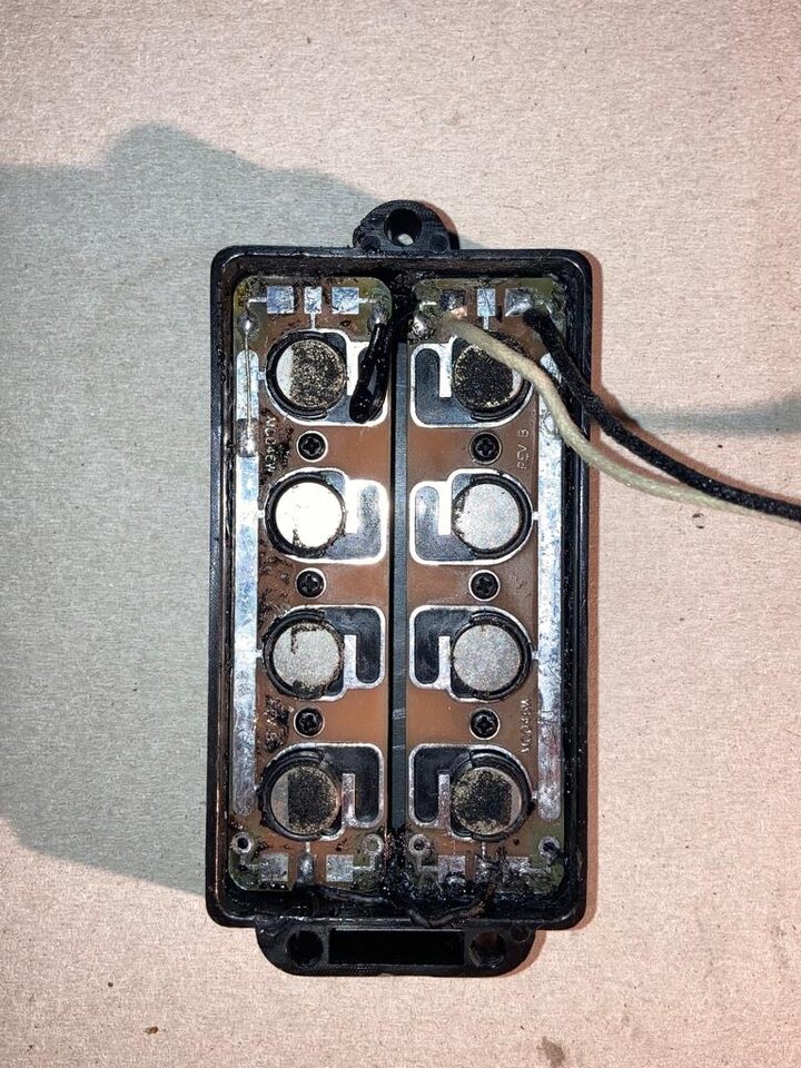

Sooo....nun habe ich die Meldung von dem Elektriker...er hat sich den PU angeschaut...siehe da (okay....ich sehe nur einen PU von unten;)) er ist wohl schon parallel...
Und somit steige ich von der Elektrikprinte zur Komplettprinte auf:)
Aber es ist ja wie es ist...mein Indo-Ray klingt halt ein bissl wie meine anderen Rays in Seriell...Ist der Werk-3BandPreamp wirklich so anders?
Nun überlege ich, ob der Operateur mir gleich einen Push/Pull Switch einbauen soll, damit die Aktion nicht komplett für die Tonne war....mmmmh

Kommt mir nicht ganz unbekannt vor.
Ich hatte vor ein paar Jahren einen SBMM Stingray 5HH (mittlerweile verkauft). Der war vom Klang her auch etwas dunkler, als ich das vom Stingray 5H gewohnt war. Er klang ungefähr so, wie bei serieller Schaltung der beiden Pickuphälften. Pickup ausgebaut und nachgeschaut: die waren auch schon parallel verdrahtet.
Von meinen EBMM Sterling 5HH war ich einen ähnlichen Sound zwar schon gewohnt, aber der hat mehr Biss in den Mitten und zudem erheblich mehr Output. Da sind beide PUs auch seriell verdrahtet. Ich hab' mir schon überlegt hier evtl. noch eine zusätzliche Paralleloption einzubauen, so wie bei meinem EBMM Sterling 5H. Da ist mir aber noch keine clevere Lösung zu eingefallen, die mit minimal invasiver Modifikation auskommt. Deshalb hatte ich bei Deiner "Modifikation" auf neue Erkenntnisse gehofft.

Ist die Pickup-Position denn bei den Modellen gleich?
Ansonsten scheint es ja echt am Preamp zu liegen.
Rate da - wie immer - zum Classic Bass Preamp vom Musikding, ist dann halt wohl der Pre-EB Preamp. Hat zumindest meinen SbMM SUB (keine Ahnung welches Modell...) zusammen mit einem parallel geschalteten Pickup noch einmal ordentlich aufgewertet was "Leichtigkeit" im Sound angeht.
Ist halt die Frage ob der gerade verfügbar ist, du noch Geld für den Einbau ausgeben willst und dir ein 2-Band zusagt ^^
