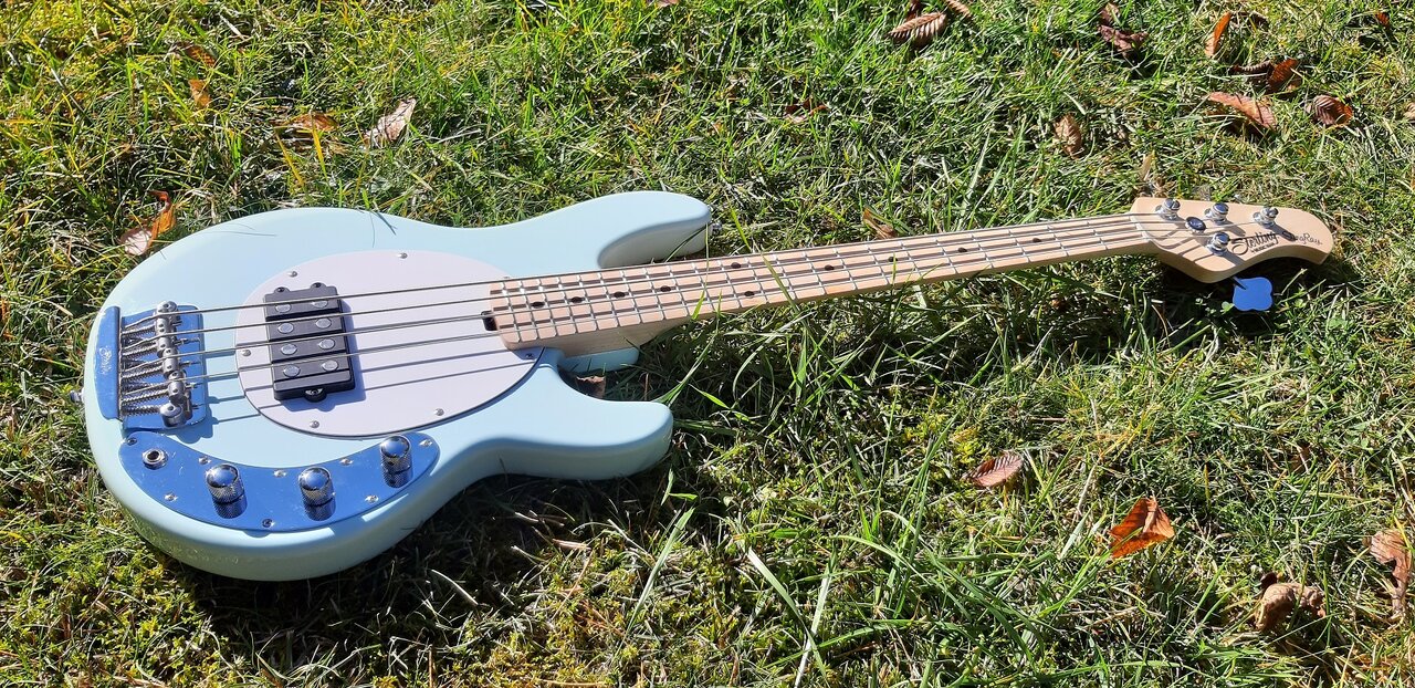

Moinsen...mein Ray34 ist auch schon länger wieder bei mir.
Er hat jetzt einen PushPull für den Parallel/SC-Switch.
Mal schauen, wo ich diesen SC-Sound anwenden kann.
DAS dürfte auch meine letzte Optimierungsaktion gewesen sein...denn nun bin ich im Team:
LASS ES EINFACH ORIGINAL!

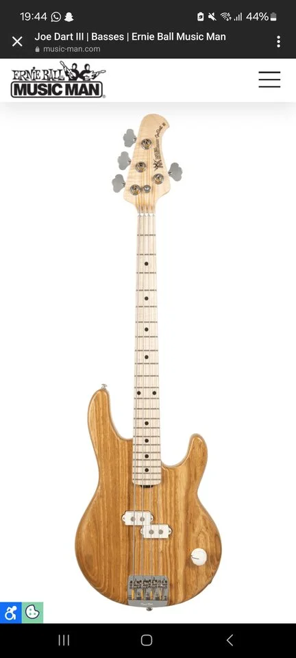

Finde ich suuuuuper sexy: Joe Dart III. Limitiert auf 50 Stück, ausverkauft. Aber mir würde eine Tonepoti schon fehlen.
