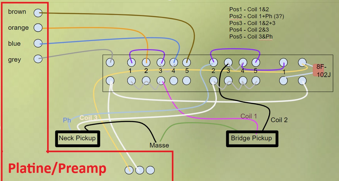

Ich hab grad ne Kopfnuss bei meinem Sterling 5 HS, bei der mir vielleicht jemand weiter helfen kann, der mit Elektrik etwas bewanderter ist.
Ich versuch gerade den 5-Way Switch zu verstehen um ggf. ein paar andere Pickupbelegungen zu testen und hab die Belegung des 5-Way-Switches soweit mal zu "Papier" gebracht.
Was ich nicht wirklich kapiere, für was die erste Schaltreihe ist, deren Kabel dann an die Platinen-Anschlüsse brown, orange, blue & grey gehen. Grey müsste meines Verständnisses nach der Output sein und Blue reicht bei Schaltstellung 1+3+4 das Pickup-Signal, dass unten in der Abbildung vom weißen & gelben Kabel an der Platine ankommt, seriell an den Output weiter... so meine Vermutung.
Aus Brown und Orange werde ich aber nicht schlau.

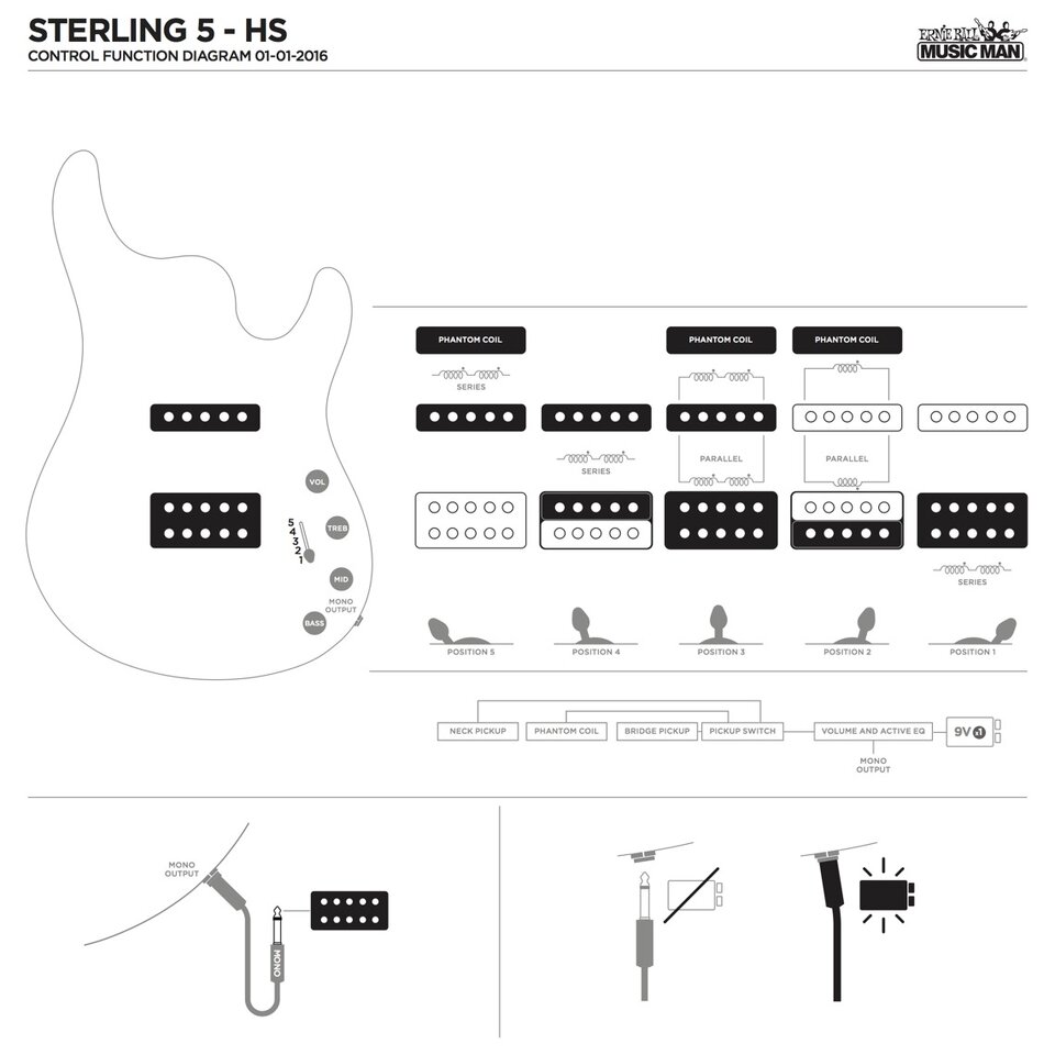

Bei Schaltstellung 2 wird Orange an den Output weiter gegeben, hier sollte lt. MusicMan nur Coil 1 + Phantomspule parallel laufen, lt. Schaltung/Belegung ist aber Coil 3 auch auf dem Signal?
Bei Schaltstellung 5 sind es Coil 3 plus Phantomspule die dann über Brown an den Output gegeben werden? Warum der separate Ausgang über Brown, kann mir jemand mehr dazu sagen?
Ich hab halt null Plan was auf der Platine noch vor sich geht :ugly:
Vielleicht hat ja jemand Ahnung von der Materie oder kann mich fürs Verständnis erhellen, ich hab eigentlich keine Ahnung von der Materie, würde mich aber freuen, wenn ich mir die Logik dahinter erschließen kann :gruebel::confused:
EDIT: Wenn ich bei Schaltstellung 2 an den Neck-Pickup bzw. Coil 3 tippe kommt ein Knacken, also der ist definitiv mit an... widersprüchlich zum MusicMan Diagramm. Kann aber auch nicht sagen, ob die aktuelle Belegung/Verkabelung bei mir noch original ist
Cadfaels Buch hilft leider auch nicht weiter, gerade überprüft. Ohne den Schaltplan kann ich nicht helfen, so sieht man auch nicht, was der Schalter in welcher Schaltung wie verbindet. Schwierig. Aber hier ist die richtige Stelle, wenn jemand das weiß, dann wird es wohl hier auftauchen.
