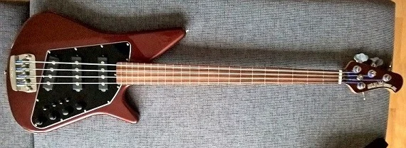

Nachdem ich meinen grätenlosen Big Al 4 SSS mal brauchbar eingestellt habe, hier ein paar Infos mehr:
DOB 7.7.2009, er wurde für die summer NAMM 2009 gebaut.
Konstruktion:
Das Baudatum erklärt auch, warum er als 4er fretless schwerer als mein BA 5 SSS mit Gräten ist: Er hat noch den Erlebody.
Der Hals hat das EBMM-fretlessübliche Pao Ferro-Griffbrett mit eingelegten Lines und einen matching Headstock.
Ich konnte ihn gestern Abend nur mit den Flats vom Vorbesitzer spielen (ich persönlich stehe auf Rounds auf allen Bässen), zudem nur über JBL control one-Boxen mit Sub.
Den Bass habe ich in den FMC Retrobass-Preamp gestöpselt, der wiederum über ein Mischpult die Endstufen eines Bugera 'The Nuke' BTX 36000 antreibt.
Bespielbarkeit:
Big Al4 halt...Sattelbreite 3,87 cm, also die MM Sterling-Halsdimensionen, die gerade Jazzy-Spieler schätzen.
Der Bass hängt für mich sehr schön ergonomisch am Körper. Ich fühl mich auf dem Bass gleich zu Hause, da ich als Hauptbass in der Band den Big Al 5 spiele.
Lediglich der Hals hat mir persönlich zu wenig 'Fleisch', aber da ich diesen Bass nur bei einigen Stücken im Programm spielen werde, ist das unproblematisch.
Sound:
Jo, auch Big Al ;-)
Der Erlebody betont im Gegensatz zum Mahagoni der Als ab summer NAMM 2010 eher den höheren Mittenbreich, was aber dem Fretlesssound sehr gut tut.
Passiv, Tonblende ganz offen:
Steg-PU:
Passiv solo gespielt hat er noch erstaunlich gut Druck, was am Amp dann nur eine überschaubare Anhebung der Bässe notwendig macht, um einen überzeugenden nasalen aber schiebenden Fretlesssound hinzulegen. Macht Laune!
Mittel-PU:
Fretless mit prezieskem Punch ;-) Röhrt auch mehr, als dass es schnurrt, bin gespannt, wie das mit Rounds kommt... Ist aber auch so schon sehr muggelich :D
Hals-PU:
Neigt eher in Richtug Upright-artiger Klangentfaltung, was sicher auch den, von mir nicht so geliebten, Flats geschuldet ist.
Brücke/Mitte seriell (die 0-0-0-Schalterstelleung):
Der 'Aggro-Al-Sound' (frei nach @Mudskipper) passt in der passiven Betriebsart gut zum Fretless, da hier kräftige Mitten aber auch Bässe gefeatured werden.
Brücke/Mitte parallel (0-1-1):
Der Sound ist nu wieder weicher und mittenärmer, mit Flats find ich den zu harmlos, würde wohl in der Band untergehen, ausser es wäre eine akustische Ballade, die viel Wärme von unten benötigt.
Die restlichen PU-Kombinationen gefielen mir mit den flats nicht soo sehr, da dabei immer Mittenauslöschungen auftreten, die für mich einen Fretlessound eher im Bandgefüge versacken lassen. Ich werde darüber etwas schreiben, wenn die Rounds drauf sind und ich den Bass mal am 'richtigen' Stack und in der Band gespielt habe.
Aktiv:
Jaaaahh!!! :w00t: Da kann der Vierband-EQ mal so richtig glänzen!
Der Grundcharakter der PUs ist ja oben schon beschrieben, jetzt kann aber in den Mitten gabadet werden und von bretthart bis muggelich schiebend sogar am Steg-PU gearbeitet werden, ohne den Amp anfassen zu müssen.
Wat wird dat herrlich werden, wenn die Rounds drauf sind! :saliva:
...daher: Fortsetzung folgt! :bier:
