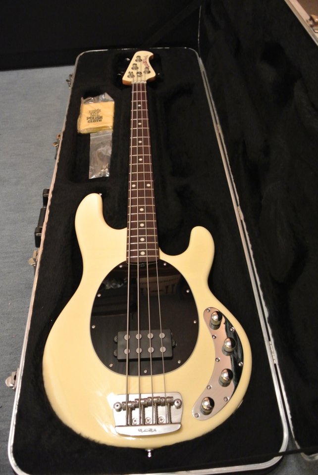

Also ich löse mal das Finanzwirrwarr:
Wenn du den schwarzen für den halben Preis verkaufst wie den cremigen, hast du weniger Geld für eine Neuanschaffung.
Somit wird die Neuanschaffung um einiges günstiger als geplant.
Da du dann wesentlich weniger Geld für den neuen ausgegeben hast als eingerechnet, kannst du deiner Frau noch von dem gesparten etwas nettes kaufen.
Mit diesem kleinen Trick hast drei Menschen sehr glücklich gemacht.
- Dich (neuer Bass)
- Deine Frau (nettes Geschenk)
- und den Käufer des schwarzen (beispielsweise mich)
Betrachte diesen Tipp als reinen uneigennützigen Freundschaftsdienst.
