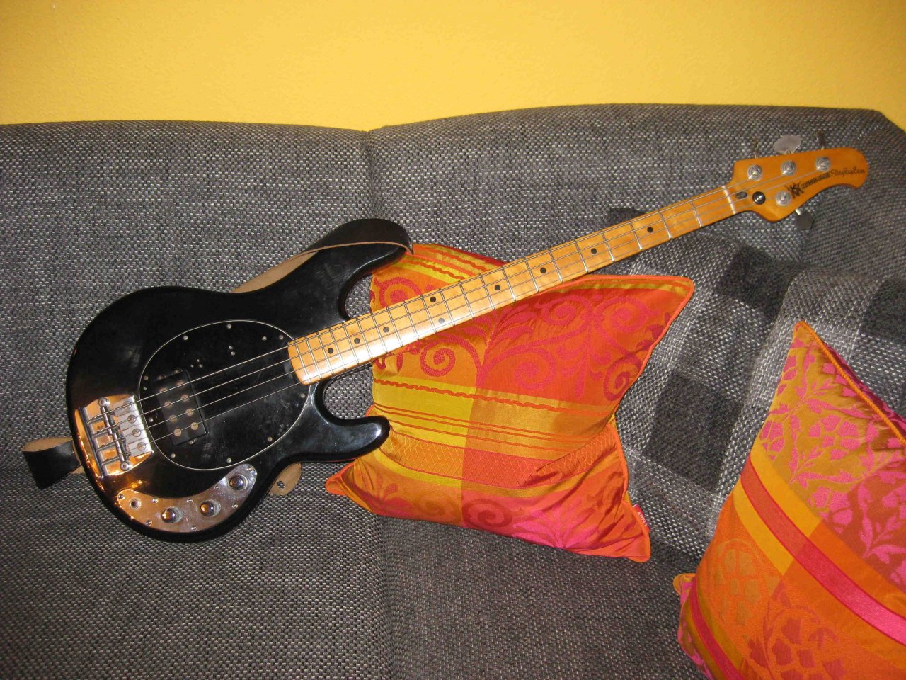

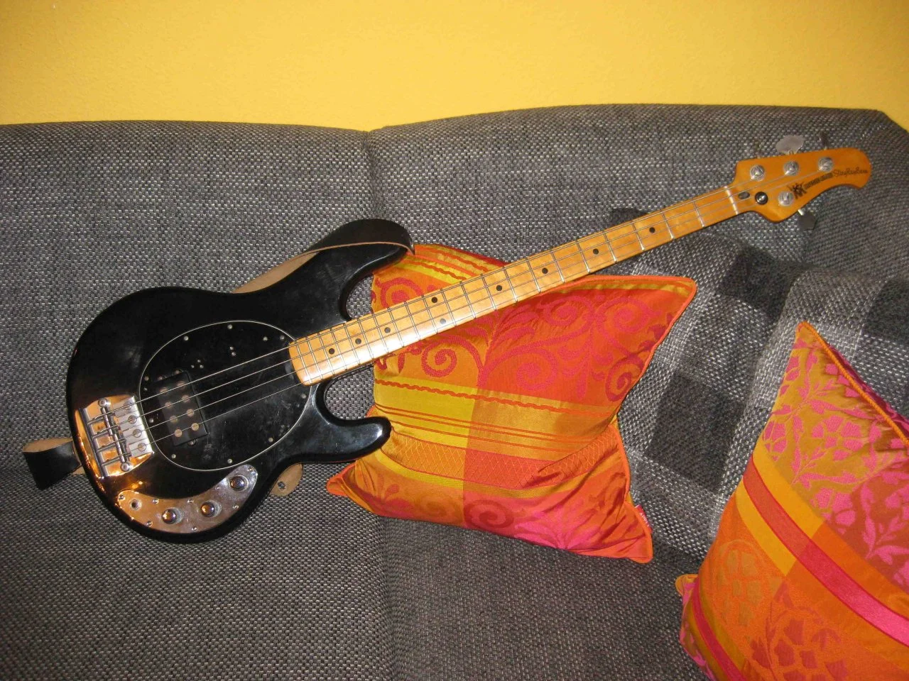

Hi,
mein Stingray ist irgendwas zwischen 78 und 79 ...
Halsstempel: Nov. 1978
Body: Oct 1979
Bridge noch ohne Music Man Schriftzug.
Non Epoxy Preamp
Black / Maple Neck
Polepieces stehen für E / A / D Saiten ca. 1 mm über dem PU-Cover.
Grüße
Reaktionen: Gast74883 und Kong

Kein Bild, kein Bass... :D

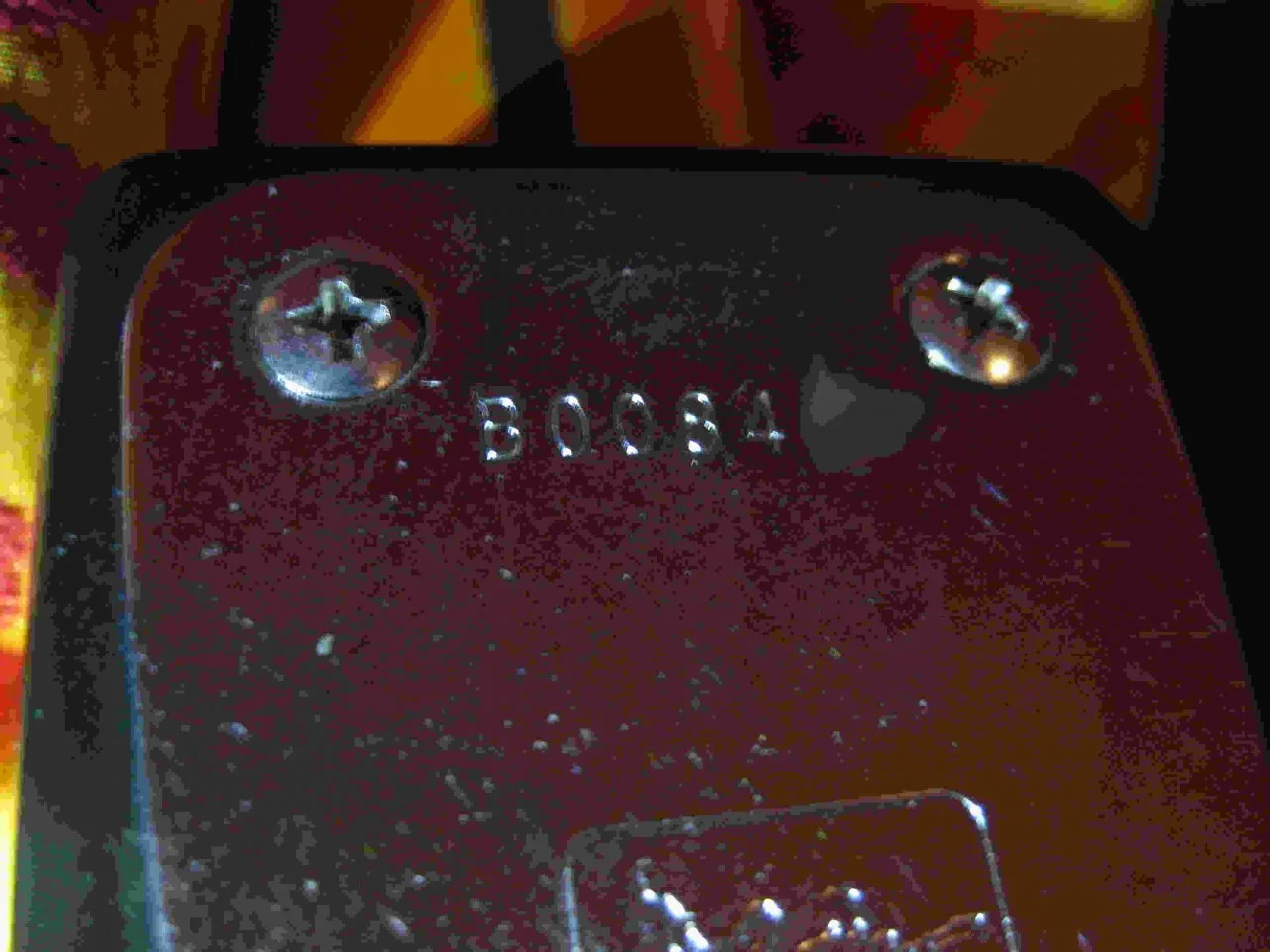

Hi,
also dann mal hier zwei Bilder...Seriennummer B0084XX
War etwas erstaunt, dass der Korpus und der Hals quasi ein Jahr auseinander sind.
So ganz kann ich den Bass nicht zuordnen.
Wie gesagt einmal non Epoxy Preamp, dann aber Bridge ohne Music Man Schriftzug. Nun gut so ists ....
Bei meinem sind sie etwa ein halbes Jahr auseinander. Ser# B0059**...
Und meiner hat auch einen non-epoxy-pre drin. Seit 1996, weil der original Epoxy einen permanenten Brumm bekam.
Könnte also bei deinem auch mal gewesen sein. Ich weiß es halt deshalb, weil ich Erstbesitzer bin.
