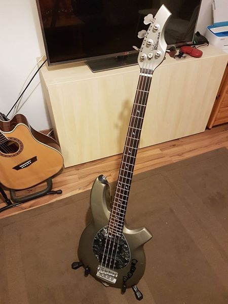

Bin übrigens wieder Besitzer eines EBMM....konnte nicht widerstehen. :D

Hau ich was durcheinander oder warst du der, der kürzlich das bassen mal an den Nagel hängen wollte???
(ernst gemeinte Frage!)
:O!
Habe ich getan, also das Bassen an den Nagel gehängt. Trotzdem konnte ich dem Bongo nicht widerstehen.
Reaktionen: cellkirk74, Gast74883, SuperFour und 2 andere
