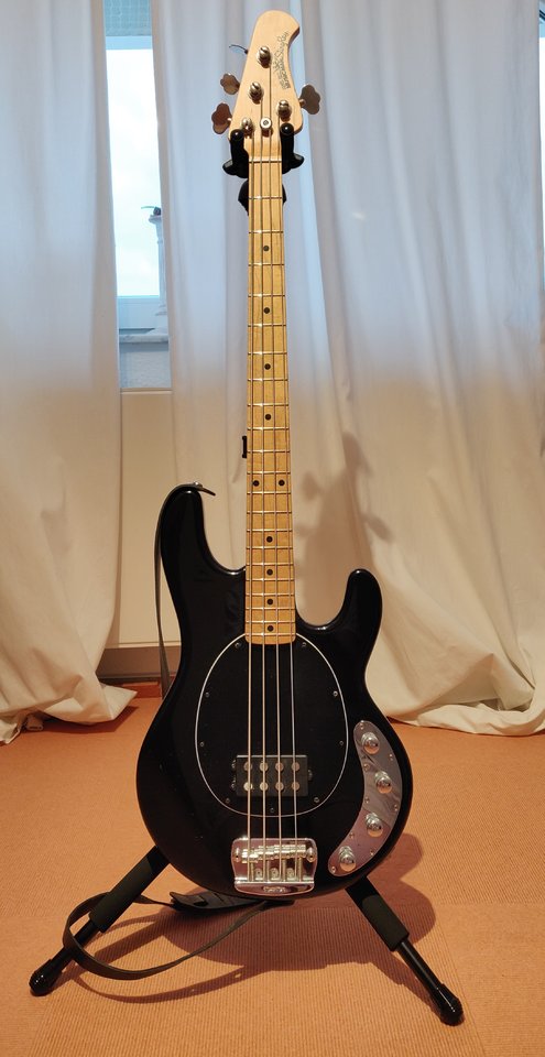

Jetzt muss ich nur noch passende Saiten für mich finden, hab jetzt super slinkys 45-100 drauf.

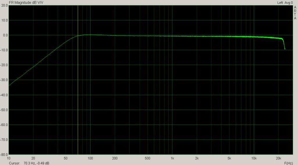

Das dir das sehr direkt vorkommt ist klar.
Hier einmal der Frequenzgang eines MM 3-Band EQ`s in Neutralstellung.
Das Signal wird unterhalb von ca. 70Hz recht steilflankig abgeschnitten.
Hier der Frequenzgang des 2-Bänders in Neutralstellung.
Der Tiefbassanteil wird hier nicht beschnitten.
Es ist also zu erwarten das der 3-Band EQ des Stingrays in Verbindung mit einer geschlossenen Box, wie bspw. der FMC 410CL, sehr direkt wirkt.
Einfach dadurch das zusätzlich auch durch die geschlossene Bauweise der Box sehr wenig Tiefbässe übertragen werden. U.U. kann das sogar ein wenig zu dünn ausfallen.
Mir persönlich gefällt der 3-Band Stingray sehr gut. Allerdings harmoniert er m.M. nach nicht mit Amp/Boxenkombinationen die unten herum wenig abliefern. Dann wird es zwar sehr direkt, aber schnell einmal sehr dünn.
Als zu dünn u. somit richtig unangenehm empfand ich bspw. die Paarung EVM15L und 3-Band Stingray. Es handelte bei ihnen sich zwar um Bassreflexboxen, aber eben um welche mit wenig Tiefbassanteil.
Ich könnte mir vorstellen das dir die Ampegkombi besser gefällt weil die 15er doch noch einen guten Schuss Wärme ins Spiel bringen dürfte.
Aber natürlich ist das alles Geschmackssache, und dein Orange hat sicher einen guten EQ.
Viel Sbass mit deinem Ray … sieht gut aus :bier:
OK, Interessant, auch wenn meine 410CL einen Reflexkanal nach vorne hat so ist sie, verglichen mit ner 15er, sicher "dünner" untenrum.
Das mit dem Hochpass ab 70Hz ist tatsächlich so? Kann man das irgenwie ändern /Elektronik anpassen? Notfalls auf 2Bd ändern?

... Notfalls auf 2Bd ändern?
Nee, lass mal ... der 3-Band-SR ist gut so, wie er ist ... er lebt nunmal auch von seinem Mittenpunch, der gerade live in der einen oder anderen Situation sehr hilfreich sein kann ...
Du bekommst annähernd den 2-Band-Sound hin, wenn Du die Höhen etwas zurücknimmst und Bässe und Mitten leicht boostest ...
