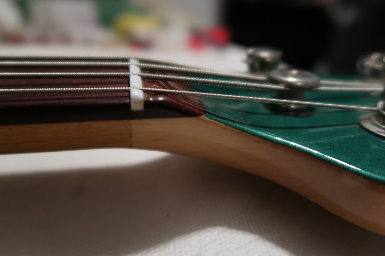

Eine Frage an die Stingray-Besitzer:
sitzt bei euren Bässen auch die G-Saite zwischen Sattel und Mechanik am Griffbrettende auf? Bei meinem Bass ist da eine etwas dickere Klarlackschicht.
Ich frage mich, ob das die schlappe G-Saite erklären könnte. Rein physikalisch müsste es ja wurscht sein.

Bei meinem Classic Sabre und meinem Big Al ist zwischen Saiten und Holz etwa 1 mm Abstand. Das Holz des Griffbretts ist bei mir an dieser Stelle jedoch auch auf einer tieferen Ebene. Bei dir @Toronado sieht das ja so aus, als wenn das Griffbrett nach dem Sattel auf der gleichen Ebene verläuft.

Wenn sie direkt hinter dem Sattel aufliegt, kann es unter Umständen Geräusche machen, z. B. wenn die Kerbe minimal zu weit ist.

89er Stingray und old smoothie: bei beiden passt ein Blatt Papier drunter. Beim 89er weil da mittlerweile ne Kerbe ist:-)
Die schlappe G Saite kann man mit der Klangregelung und Pu Einstellung ganz gut in den Griff kriegen.
Gerade extra mal für Dich nachgeschaut:
Bei meinen zwei SR4s ist an dieser Stelle jeweils 1 mm Luft, d.h. ich kann ein Stück Papier mühelos reinschieben ... beim Classic-4 sind es wohl sogar 2 mm ....
Das ist kein Nullbund sondern ein Nullsattel :D
