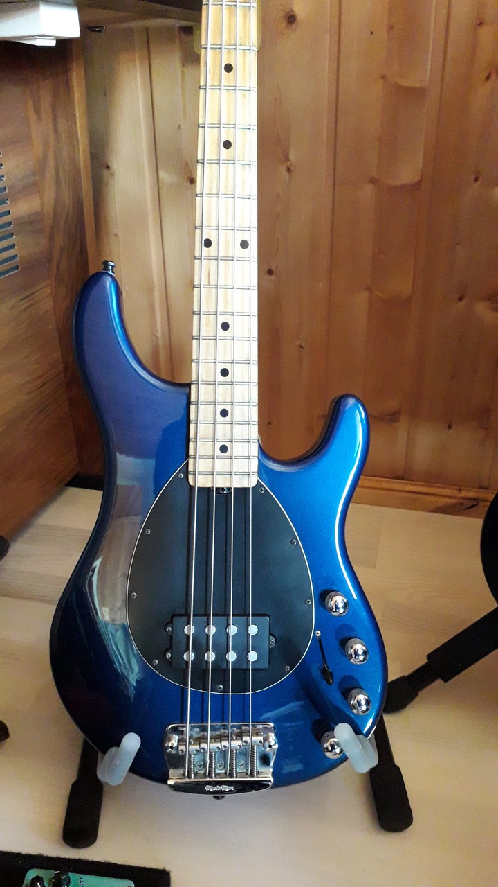

Hier auch, aber noch ganz klein ;-)
...mein erster Shorty!

Aber du kannst ihn mit einem erwachsenen Stingray vergleichen

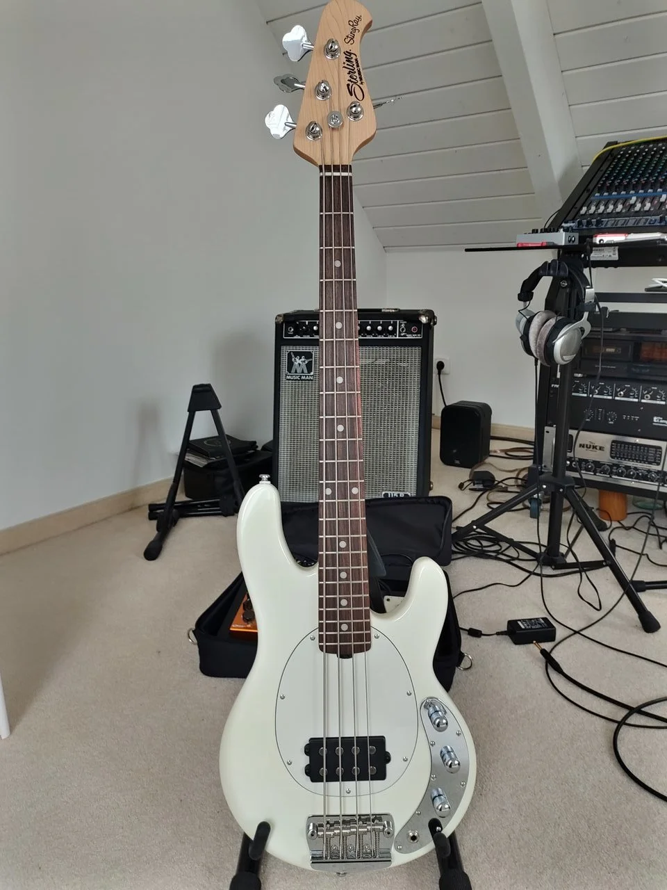

Ich habe ihn mir einfach mal gegönnt, um in die Welt der passiven Rays und der Shortys reinzuschnuppern.
Trocken gespielt hat der Kleine schon eine schön knurrige Stimme, über Kopfhörer und Preamppedal (Sansamp Character VT) hört man ganz deutlich, dass er in die Music Man-Familie gehört, die Höhen sind allerdings etwas 'roher' als bei meinem 2Bd-Ray.
Bin mal gespannt, wie er sich am dicken Amp und der 114er Box macht.
Heute Abend ist Probe!

Grund für die Umrüstung: Just because I can und Basteltrieb.
Ich finde den Stingray SS4 ziemlich knorke so wie er ist. Wollte aber mal schauen, wie sich der mit der "originalen" Aktivschaltung anhört. Ist der Bausatz von Musikding - oben hatte glaube ich jemand gefragt, was da für Komponenten drin sind:
Reaktionen: BassZwerg
  • #19.180
Warum kein AlNiCo, wie beim Original?
Keramik hat der MM Sterling.
Weil ich hier einen Chinaböller mit 4,7kOhm rumliegen habe und alle anderen Alternativen bei 11 kOhm liegen. Ausser man geht in den dreistelligen Euro-Bereich und das wollte ich nur zum Ausprobieren nicht ausgeben.
Ich bin jetzt kein MM Stingray-Experte, habe aber gelesen, dass die Kombination Aktivschaltung mit dem LowImpedance-HB extrem viel vom Sound ausmacht. Daher die von mir gewählte Kombi. Keine Ahnung was das ausmacht, wenn der HB 4,7 oder 11 kOhm hat.
