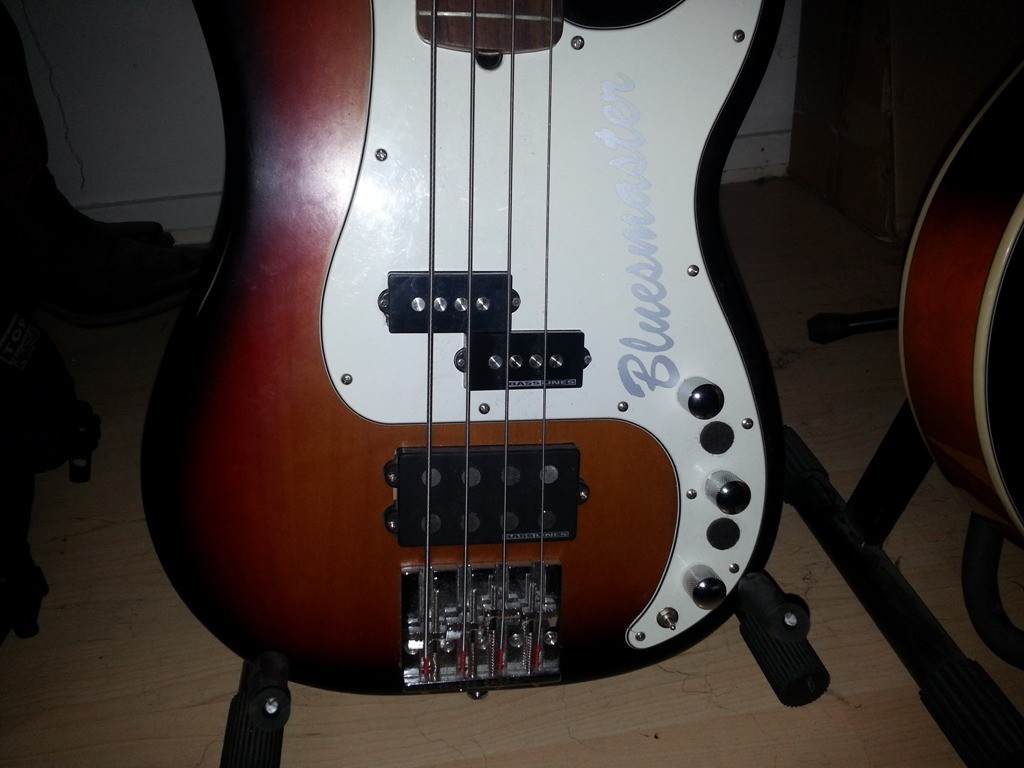

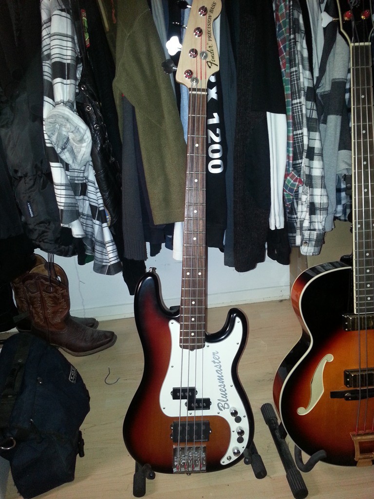

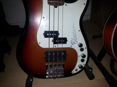

Hat sich ja schon erledigt aber ich hab meinen Ami Fender P-Bass umgebaut und einen Seymour Duncan Pickup spendiert. ( alle Pick-Up´s sind von der gleichen Firma )
Klanglich vielseitig hab das aber passiv gelassen. Der MM Pick-Up sitzt so das wenn ich ihn splitte wie bei einem 70er Jazz-Bass
