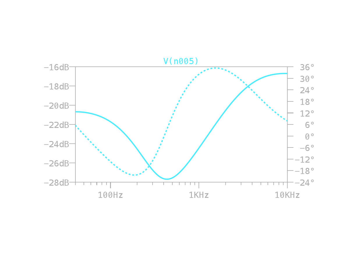

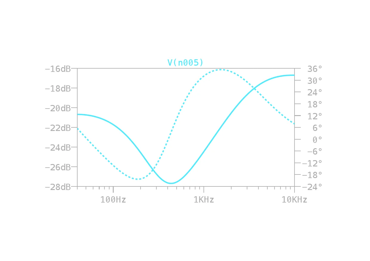

Bei mir ist die Grundeinstellung für Preci / Jazzbass / Stingray eigentlich fast gleich.
Bass 12 Uhr
Mitten 9 Uhr
Höhen 9 Uhr
Dann je nach Bass und Box etwas abweichend davon.
Wenn man das in LTSpice simuliert, gibt es dann so eine Kurve:
Der Presence-Regler ist dabei nicht berücksichtigt. Weil das technisch ja der Höhenregler einer aktiven Kuhschwanzklangreglung ist, muss man sich Presence in diesem Fall also auf 12 Uhr denken.
