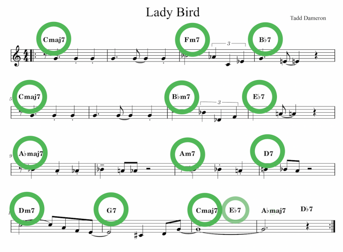

Bb wäre in C Dur
Kommt auf die Auflösung drauf an:
Das Bb7 in der ersten Zeile ist für mich bVII, das zweite Bbm7 ist eine eingeschobene ii-V für Abmaj7 in der dritten Zeile.
