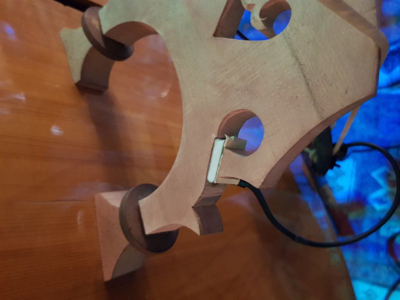

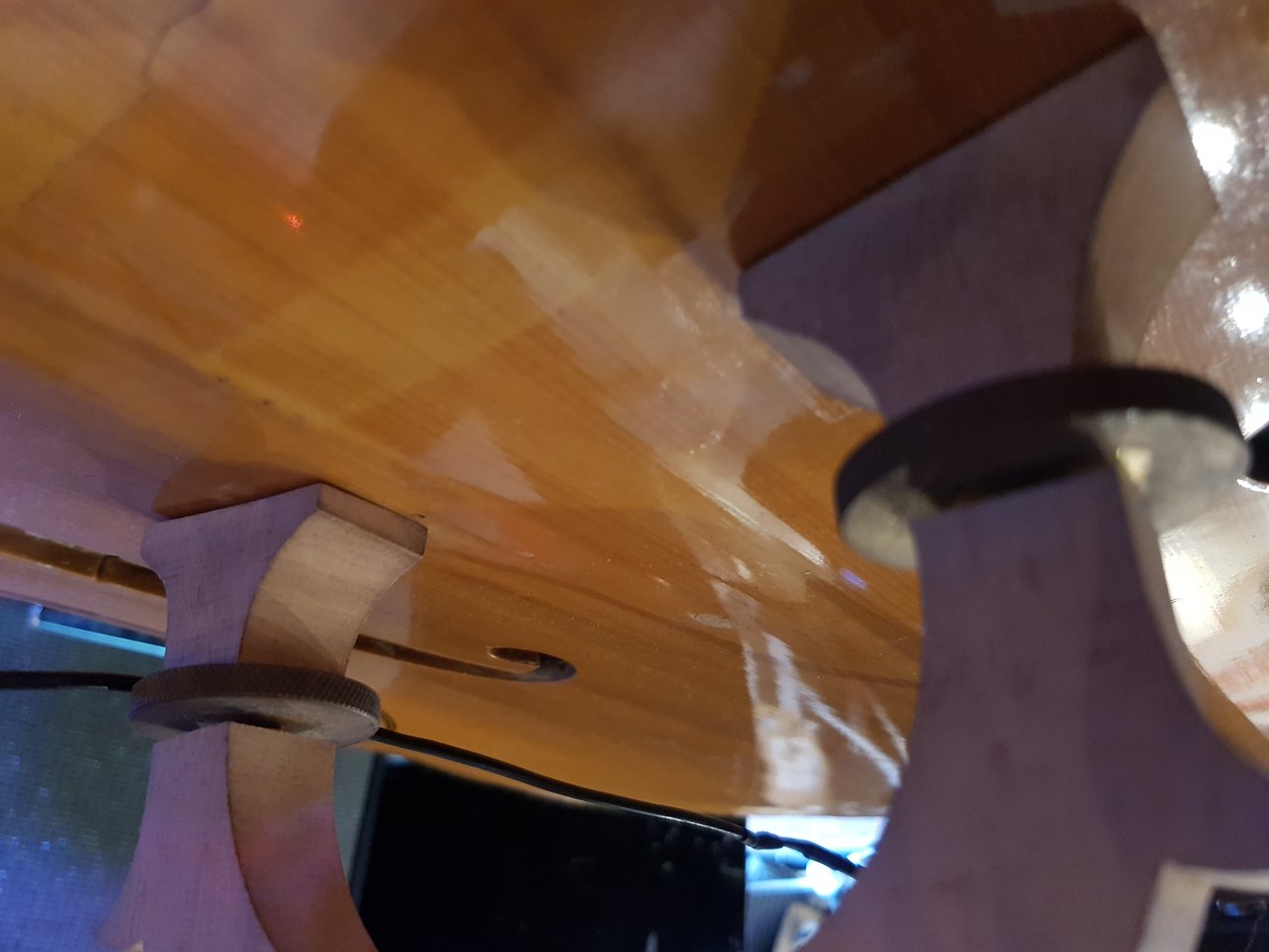

also wenn das keine optische Täuschung auf dem Foto ist, dann ist zumindest bei dem linken Steg-Fuss sowieso noch "Luft nach oben", was die Anpassung an die Decke angeht. Hat der vorher besser "gepasst"?
Reaktionen: Ochsenblut
  • #14
Es wird besser....ich habe Pappe zwischen PU und Steg gemacht.
Wenn ich den Steg mit dem Finger fest zusammendrücke, klingt es .
Gibt es dafür eine Art "Minischraubzwinge" ?
