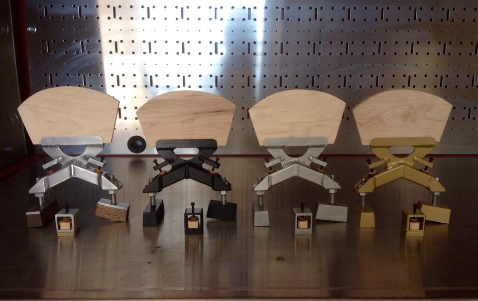

Vielleicht ein Deuce Steg!?
Lea Randella empfiehlt die ja.
Sehen komisch aus, scheinen aber stabil zu sein.

also wenn der Steg wirklich so "weich" ist, dass er da nachgibt, würde ich auch über einen neuen nachdenken... ist zwar nicht unaufwändig, den anzupassen, aber das lohnt sich in der Regel...
mit einem Deuce-Steg dürftest du das "Andruck-Problem" nicht mehr haben.. aber du hast Recht... komisch sehen die schon aus...:-P und ich weiß auch nicht, ob und wie die funktionieren... und billiger als ein normaler Steg sind sie vermutlich auch nicht...

  • #24
Ein Deuce-Steg wäre nix für mich. Dem fehlen die Löcher unter den Saiten. Ich kann es nicht erklären, aber eine Steg, bei dem eine Bohrung unter der Saite fehlt klingt nicht...

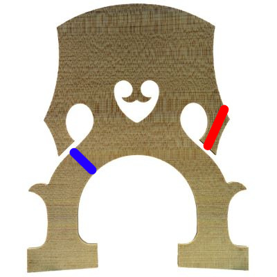

...mal so nachgefragt, als "nicht-mehr-Kontrabassist":
Warum bohrt man nicht ein dünnes Loch in den Stegflügel (oder Stegfuß) und dreht eine Madenschraube hinein, mit der man den Druck auf den Piezo einstellen kann? Kann man ja mal ausprobieren, bevor ein neuer Steg fällig wird, oder?
Reaktionen: crocoolli
  • #31

  • #36
300 Dollar + Versand aus USA + Zoll.
Hatte den Kollegen mal angeschrieben
Ich weiß nicht.......🤔
  • #37
Näh, lass das. Edelbrücke auf Rockabillybass ist wie Chromfelgen auf Fiat Panda... :D Sorry, konnts mir nit verkneifen^^
Reaktionen: crocoolli, pizzicator und LaFaro
