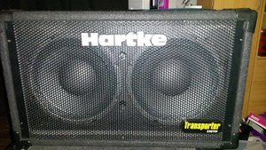

da durch die Anschaffung meiner 2x15 für die Hauptband ja erstmal kein Tatendrang besteht, ich aber immernoch die 4 Eminence Betas habe, will ich es mir einfach machen:
Günstige Box(en) kaufen, die ein geschlossenes Gehäuse haben, dämmen, Betas rein, KAbelage ordentlich und gut. Hatte da entweder die 4x10 oder eben 2 2x10er aus der Transporter-Serie ins Auge gefasst. Diese sind günstig und leicht. Hat jemand erfahrungen mit diesen Boxen?
Achja die Betas funktionieren gut in 40-70l für je 2 Chassis, das sollte also passen
Danke!

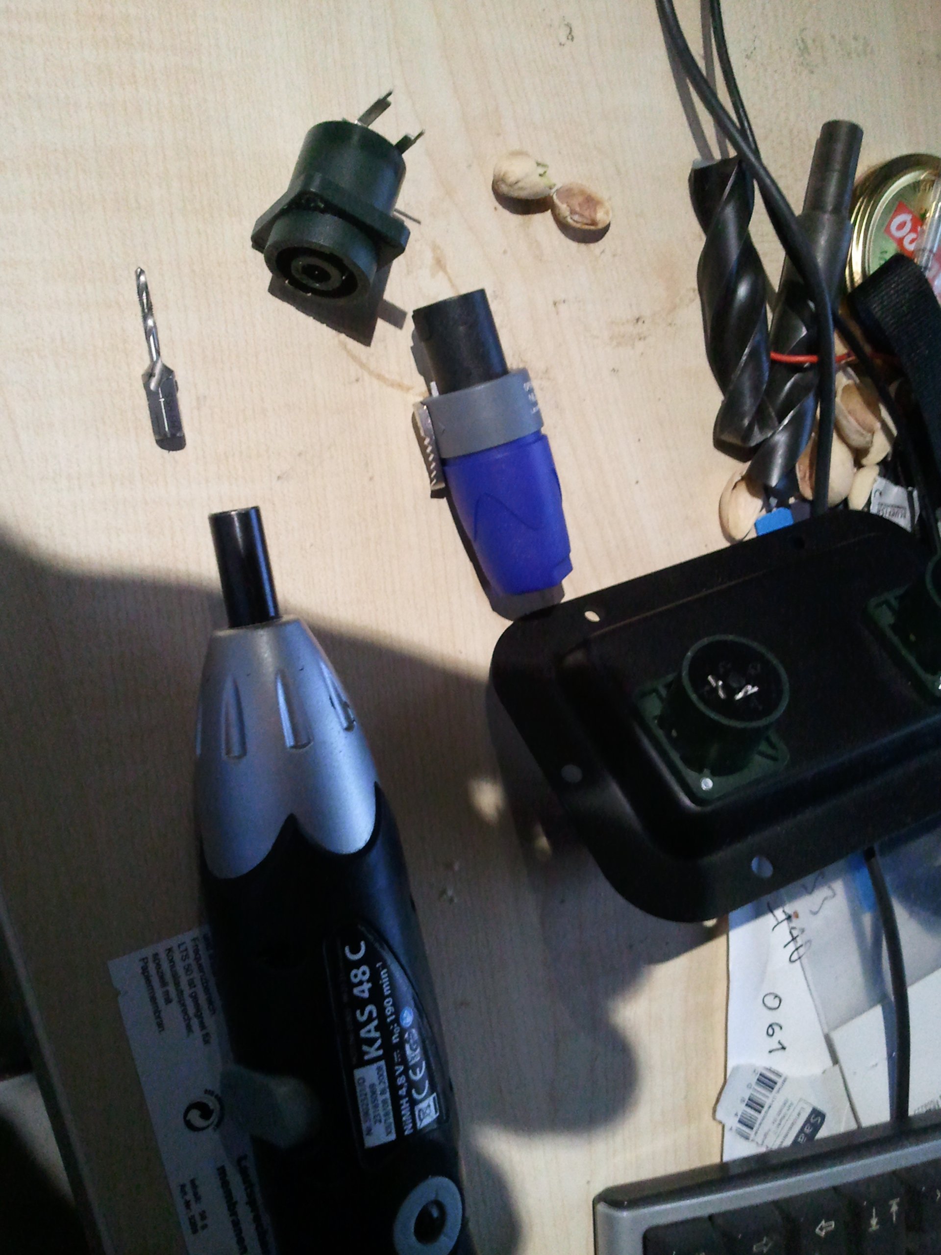

MUßt halt kucken wenn du nur Klinke auf Klinke benutzen kannst ist eshalt so oder baust um für 1,80 gibt es ne Speakon/KLinke Kombi Buchse M 3 Gewinde in die beiden Löcher scheiden ich mach das mit nem Maschienengewindeboher in einem Arbeitsgang .
Gibt es in jedem Baumarkt und eine Maschiene auch 5 Euro Plus 10 Euro.

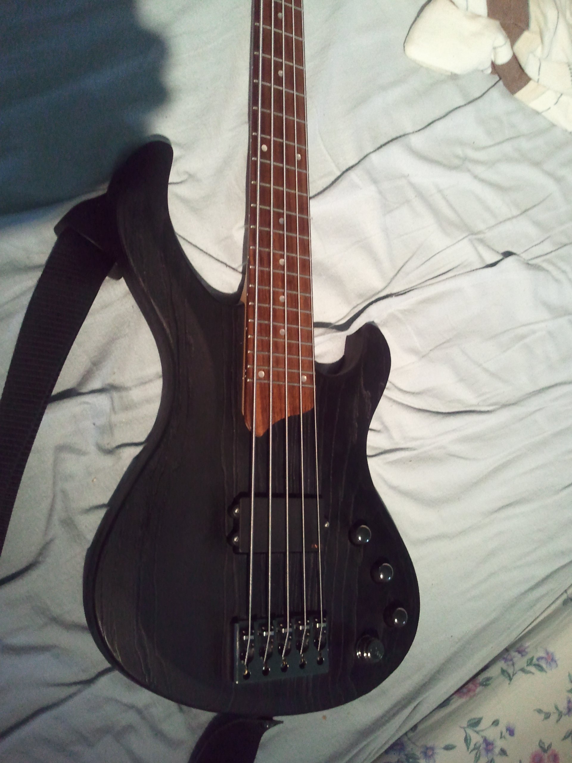

Und bitte die anderen nicht bösen sein wenn ich mal Mist schreibe bin halt kein Bassit aber vielleicht steige ich um,hab mir nen Metalbass zu gelegt neu und 100 anstatt 1800 gezahlt ist neu , ich hoffe er ist die 100 wenigstens in etwa wert war kuzentscheid , EMG drin und piezo Brücke innen kann man alles mögliche einstellen die laustärke jeder einzelnen seite zb. ist ein ESH.
Zumindestmacht er an meinemm Crate 300 (eh Ampeg bassendstufe drin) auch ganz schön Distortion bass runterstimmen würde auch gehen mal sehen erst bleibt er mal B/E/A/D/G

Also ich hab beide, eine 4x10 und eine 2x10 Transporter.
Die 4x10 ist eine reine Übungsraumbox, für 100 Piepen
geschossen. Das Ding ist relativ schwer aber robust und
solide gebaut. Die Speaker zu tauschen halte ich
für keine gute Idee. Die Box ist Ok, so wie sie ist.
Das mit dem Leergehäuse finde ich cleverer, mit etwas
Geduld findet man auch eine leere 4x10 zum Abholpreis.

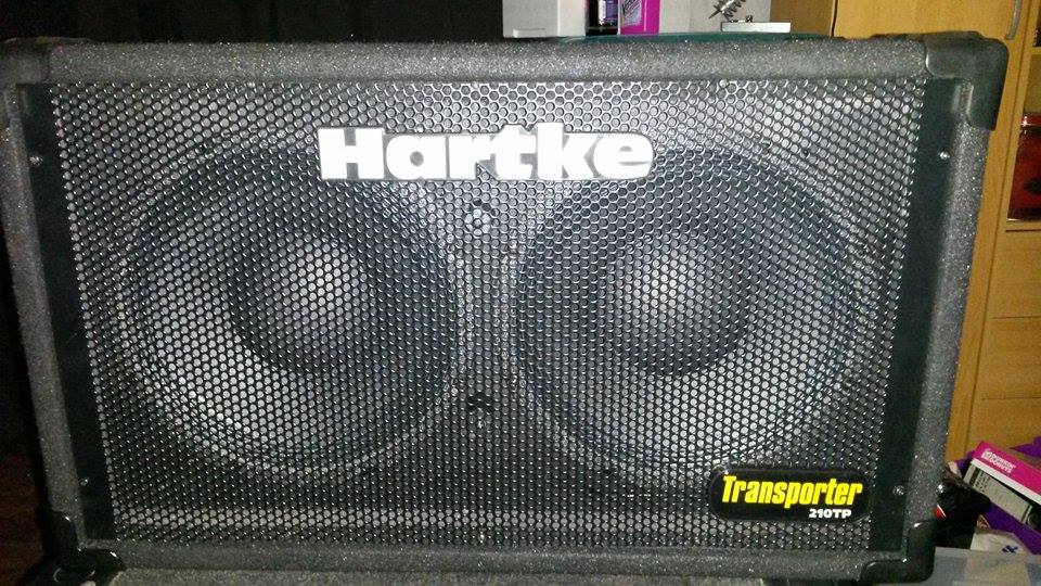

wie gesagt eine 2x10 Transporter habe ich schon gekauft (neuware, aber ohne speaker, vermutlich aus ner Retoure vom groén T). Wenn die hier ist kommen da erstmal 2 betas rein, denke ich verdrahte die erstmal auf 4 ohm und guck mal wie laut das wird mit dem 150w rumble,vllt. reicht das ja sogar fürs zweitprojekt, eher indie-mucke statt lärm n roll wie in der hauptband
Reaktionen: Kong
  • #10
also um hier nochmal n Fazit zu ziehen: Die Gehäuse sind in Ordnung, für den Preis sogar richtig okay. Ich habe für die 2x10 leer 50€ bezahlt (neu vom großen T) und für eine neuwertige 1x15 75€ über Ebay Kleinanzeigen. Das Stack wird erstmal in der Hauptband herhalten müssen und wenn es da irgendwann durch was richtig amtliches ersetzt wird hab ich immer ein kompaktes, mobiles stack für live/2.Projekte etc.

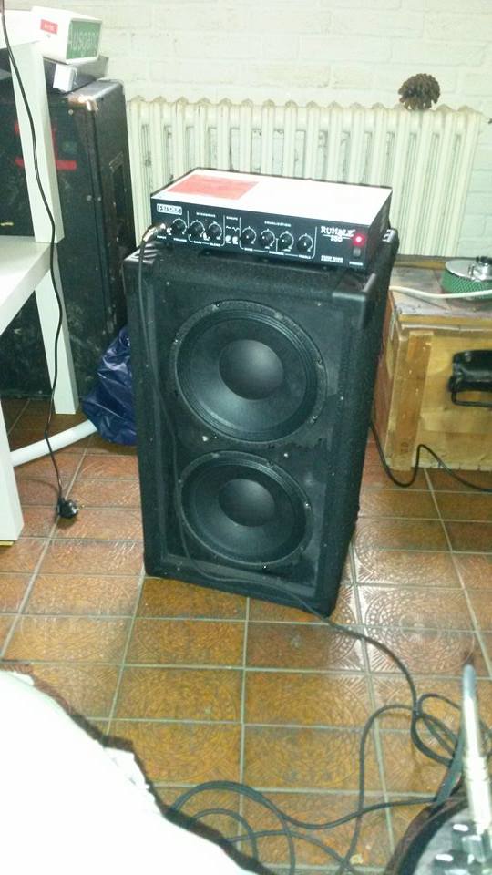

Ich habe nun die 2x10 auf 16 Ohm verdrahtet (die Betas in Reihe geschaltet) und ausgiebig getestet (laut genug, klingt gut, für ne geschlossene Box mit ~50 Liter für beide Speaker geht sie auch erträglich weit runter).
Die 1x15 geht vermutlich morgen in den Versand, der Delta 15a ist schon unterwegs. Ich werde dann die Box ihres Original-Speakers berauben und so gut es geht das Innenvolumen messen (~110 Liter) sowie Durchmesser und Länge der Bassreflexrohre. Diese werde ich ja eh anpassen müssen.
Die Frage ist jetzt, was macht mehr sinn, eine tiefe Abstimmungin Richtung 42 Hertz oder eher Richtung 55 Hertz, wo die Box dann etwas spritziger in den Tiefmitten arbeiten solle? Ich spiele ausschließlich 4-Saiter, bisher nicht tiefer als D.
Hier noch ein Foto meines "Testaufbaus" mit der 2x10 und dem 350er Rumble. bei Volume weniger als Hälfte kam sich mein Mitbewohner schon beschweren und der hat was Krach angeht n diiiickes Fell :D
