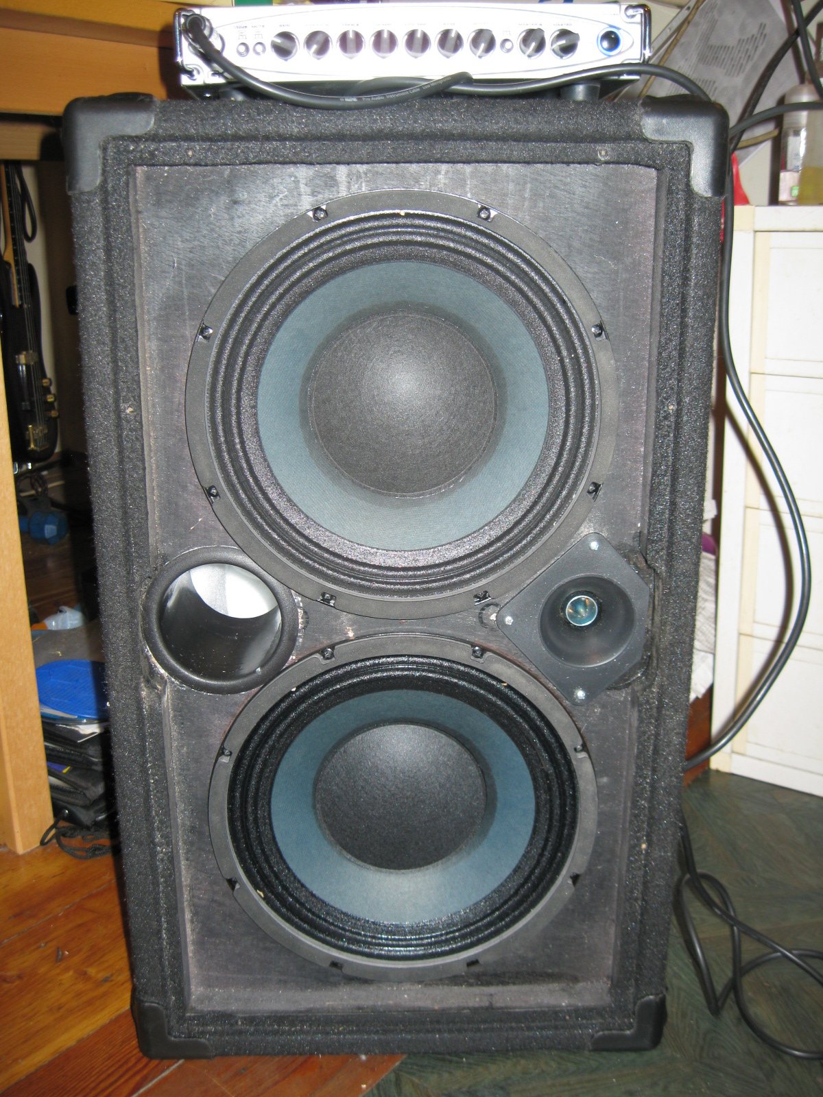

Hab grad vor kurzem eine Hartke TP 2x10 umgebaut u neu bestückt.
Innenversteifung, und mit polyesterfasermatte gedämmt, horn u reflexrohr - einbau geht sich knapp aus, hinten ein regler fürs horn, 2x basslite rein, läuft auf 4ohm.
Klingt ganz wunderbar. Leicht und für kleine Hartke neu, Horn, Bassreflexrohr.jpg clubgigs völlig ausreichend. Ein tiefbasswunder ist sie natürlich nicht.
Mit dem reflexrohr werd ich mich noch ein bisschen spielen - vielleicht verschließe ich auch das loch - u auch mit der menge der dämmwatte.
Ganz große kacke sind allerdings die beiden plastikgriffe. Sie stehen vor und werde ganz sicher bei hochkantstapelung im bandbuss brechen. Und sie sind rundum scharfkantig. Hab mir gleich zweimal die fingerknöchel böse aufgeschnitten. Jetzt sind welche aus metall drinnen - haben genau gepaßt, bis auf die sechs schrauben.
