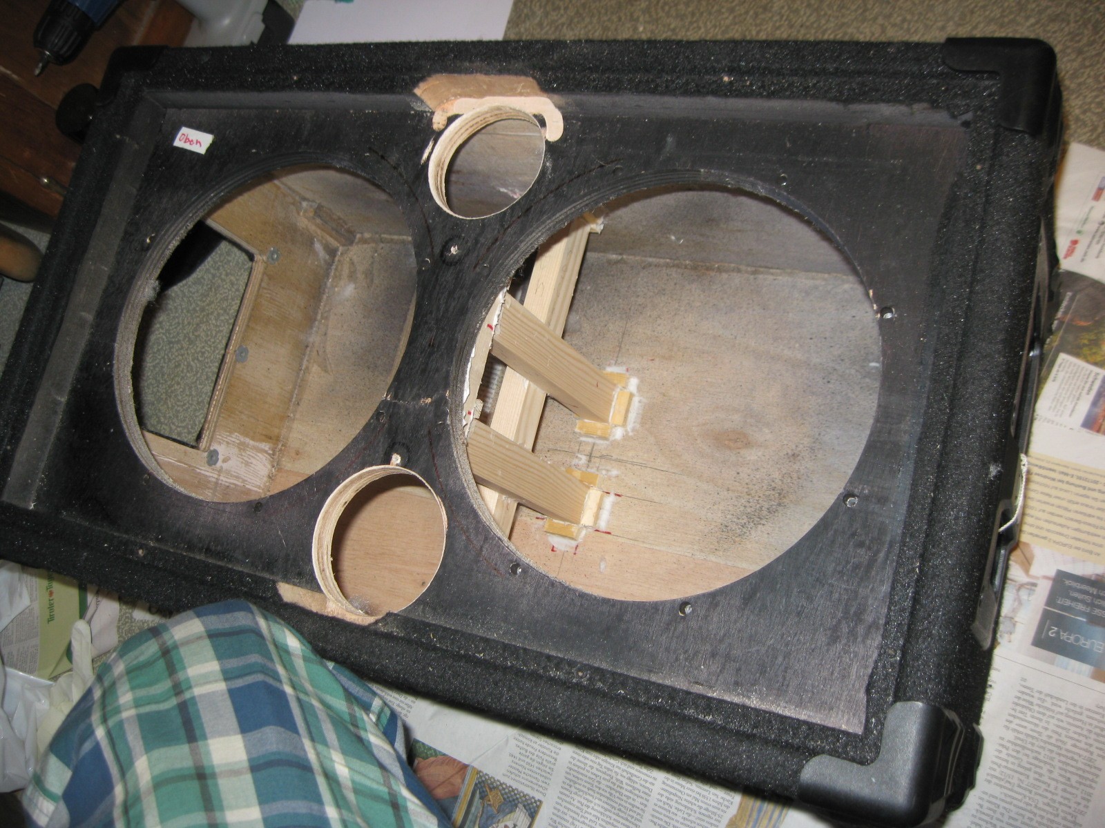

Das foto wollte ich dir auch noch schicken.
Gehäuseversteifung kann nie schaden !
Reaktionen: MrTommyGrowls

Auf dem Bild @seppblind sieht man ganz deutlich die vor die Schallwand gesetzen umlaufenden Leisten, ich überlege ob es möglich wäre diese zu entfernen und das Gitter auf einen Holzrahmen zu setzen und zu beziehen. würde das dann gerne via klett einsetzen wie bei vielen Gitarrenboxen. Oder gefährde ich damit die Stabilität der Schallwand-Box-Verbindung?
  • #63
Kannst du das bezogene gitter nicht auch auf die bestehenden leisten per klett - warum klett, willst du das gitter schnell auf und ab-montierbar machen ? - montieren ?
Falls du diese umlaufenden leisten entfernen willst und bedenken wegen der stabilität hast kannst du ja solche leisten innen wieder einleimen.
