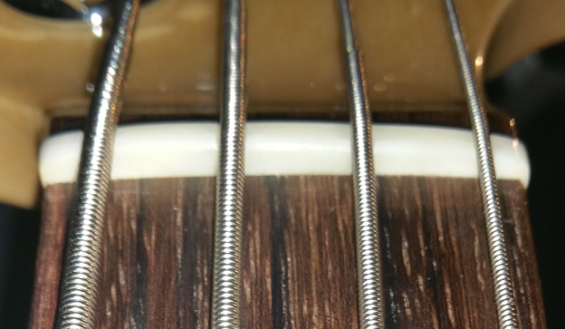

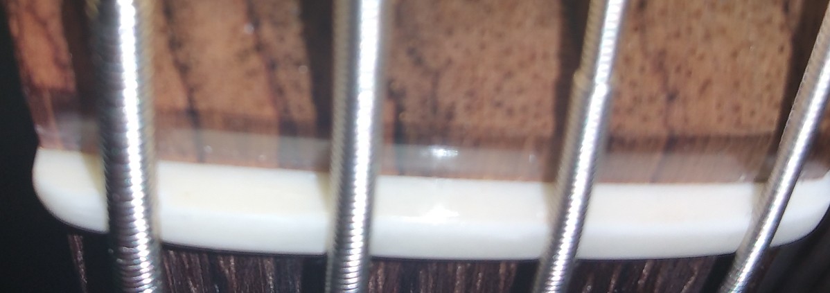

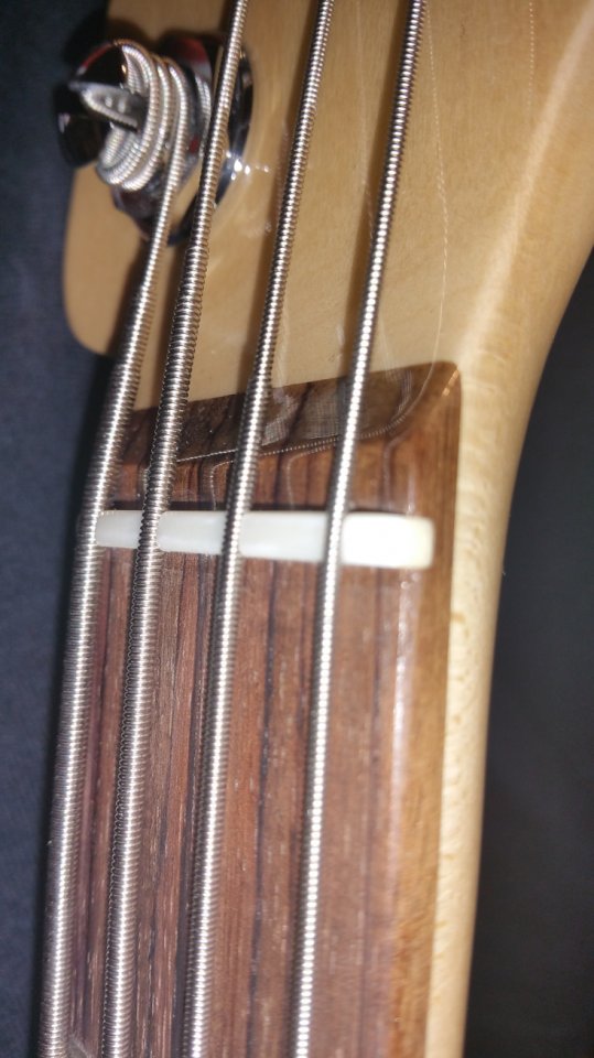

Habe ein paar Bilder hier. Leider bekomme ich es nicht besser hin mit den Bildern.
Es sind die gleichen Saiten ( Neu ) wie die gerissenen.

OK, sieht für mich jetzt nicht so merkwürdig aus, scheint alles so zu passen, rein optisch. Was mir noch einfällt: Wenn die Saiten runter sind, nimm einen Bleistift und mal die Sattelkerben damit ordentlich aus. Das Graphit wirkt wie ein Lubrikant, dass sollte dazu führen das die Saiten nicht in der Kerbe stecken bleiben können.
